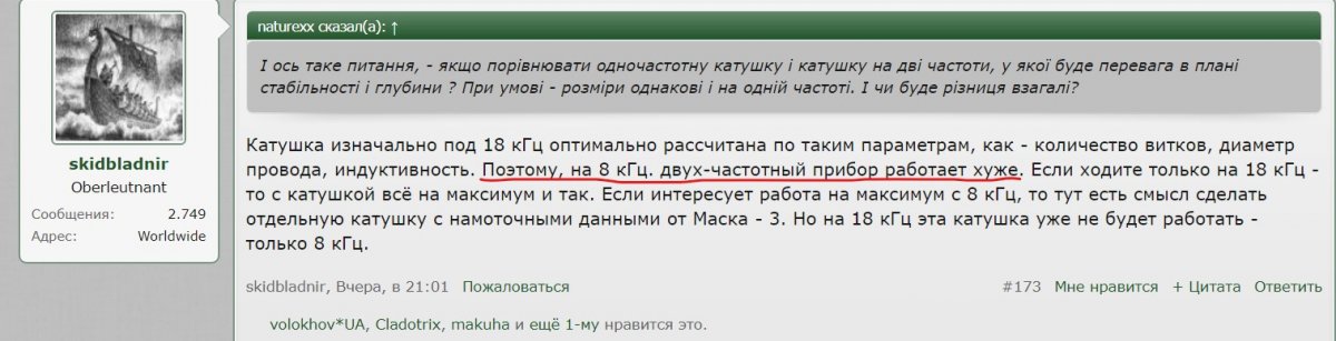

    Наткнулся на такой вот пост по низкой частоте:
    Отсюда возник вопрос : есть ли смысл в дополнительной катушке именно под 8кГц?
    Развейте сомнения :beer:

    У меня на 8 частоте работает прекрасно, на 18 нужно треш сбавлять иначе сработки идут.
