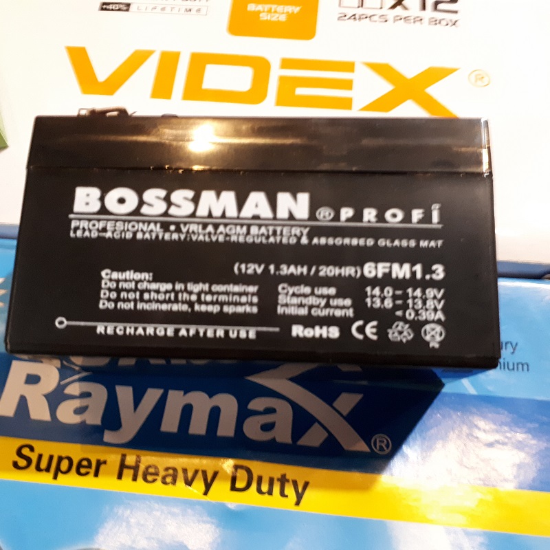

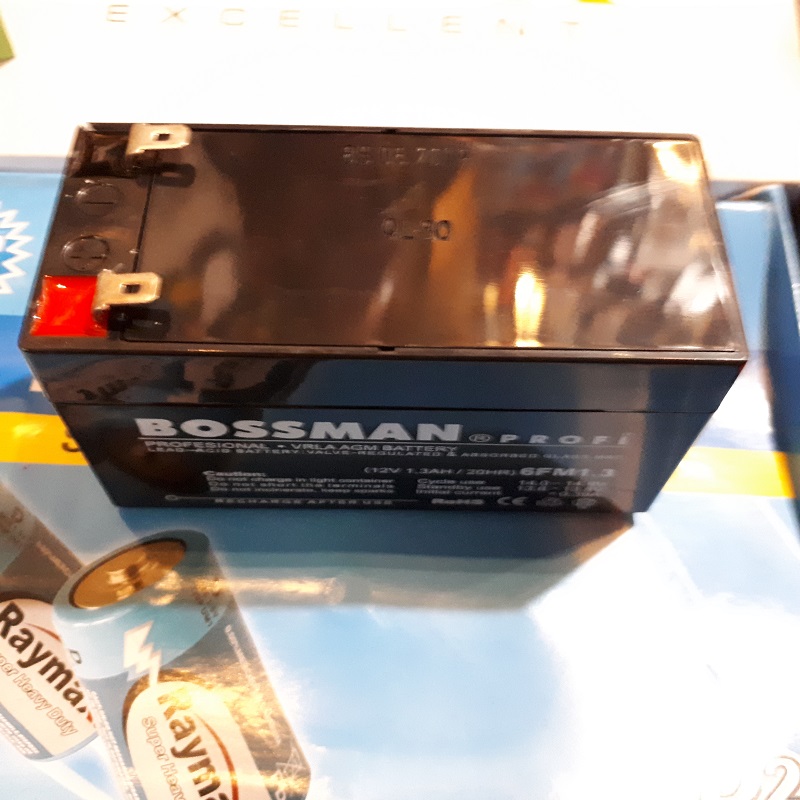

    Акум 1,3а/ч. 550 гр, название не помню, лень разматывать с бокса, взял первый попавшийся. 0.8а/ч вроде на 200гр легче,

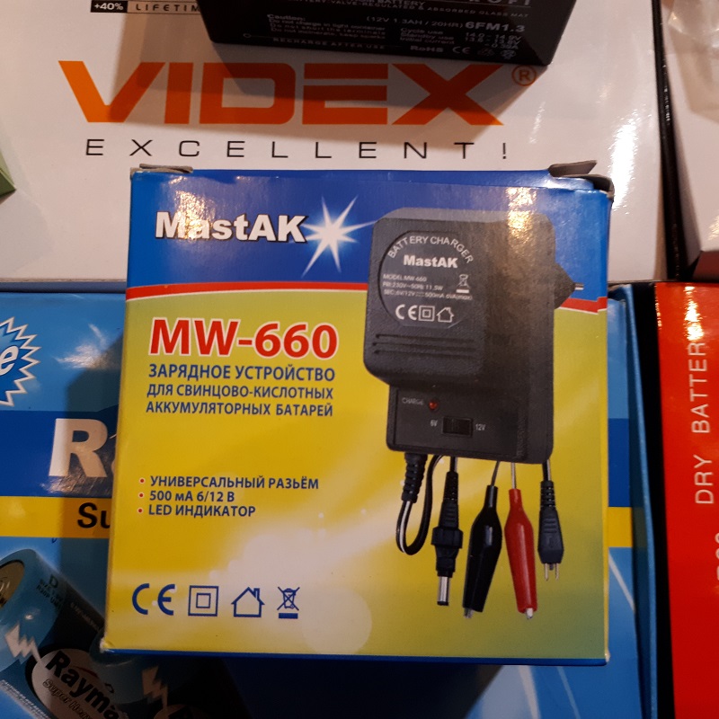

    За зарядку 6-12в не знаю подходящую, даже интересно стало, гуглил, гулил, выбор мизер. Заряжать в идеале нужно 130ма, те 0,13 а. Таких нет. Ближайшая ещё допустимая 300ма, Мастер Ватт, вчера привезли уже испытал, вот она, в положении "0" заряжать.380-400грн +-.

  23. nikko10
    nikko10 Stabsgefreiter
    114
    УКРАЇНА, місто-герой ХАРКІВ
    как и обещал-фото акума и зарядки,акум-185гривен,зарядка-260гривен,лично мое мнение-у меня больше доверия к этому аккумулятору.

    Фотка розмыта, сколько милиампер зарядное выдаёт? Если правильно увидел 500 то не подходит для 1.3а/ч, 300 максимум. На клон с акумом большей ёмкости да.
  25. Wiking730
    Wiking730 General-major
    7.126
    Прокляте місце Червоної Армії
    http://mastak.ua/produkciya/zaryadn...kh-germetichnykh-akkumulyatorov/mastak-mw-660
  26. Cladotrix
    Cladotrix Der Grüne Führer
    10.424
    Полез в интернет, таки 500ма, подходит мол даже для 0.8а/ч. Получается врут. Акум заряжается 1/10 от ёмкости в идеале, почитайте что на акуме написано. Можно 1/20 , будет дольше, можно 1/5 как в том зарядном что я запостил, ну немного больше, ну то такое... А это выдаёт 0.5а и акум 0.8ач , а они пишут что можно, да его даже для 1.3ач нельзя. Зарядной ток в половину ёмкости +-, это ж не литий, то литий в таком соотношении заряжают.
