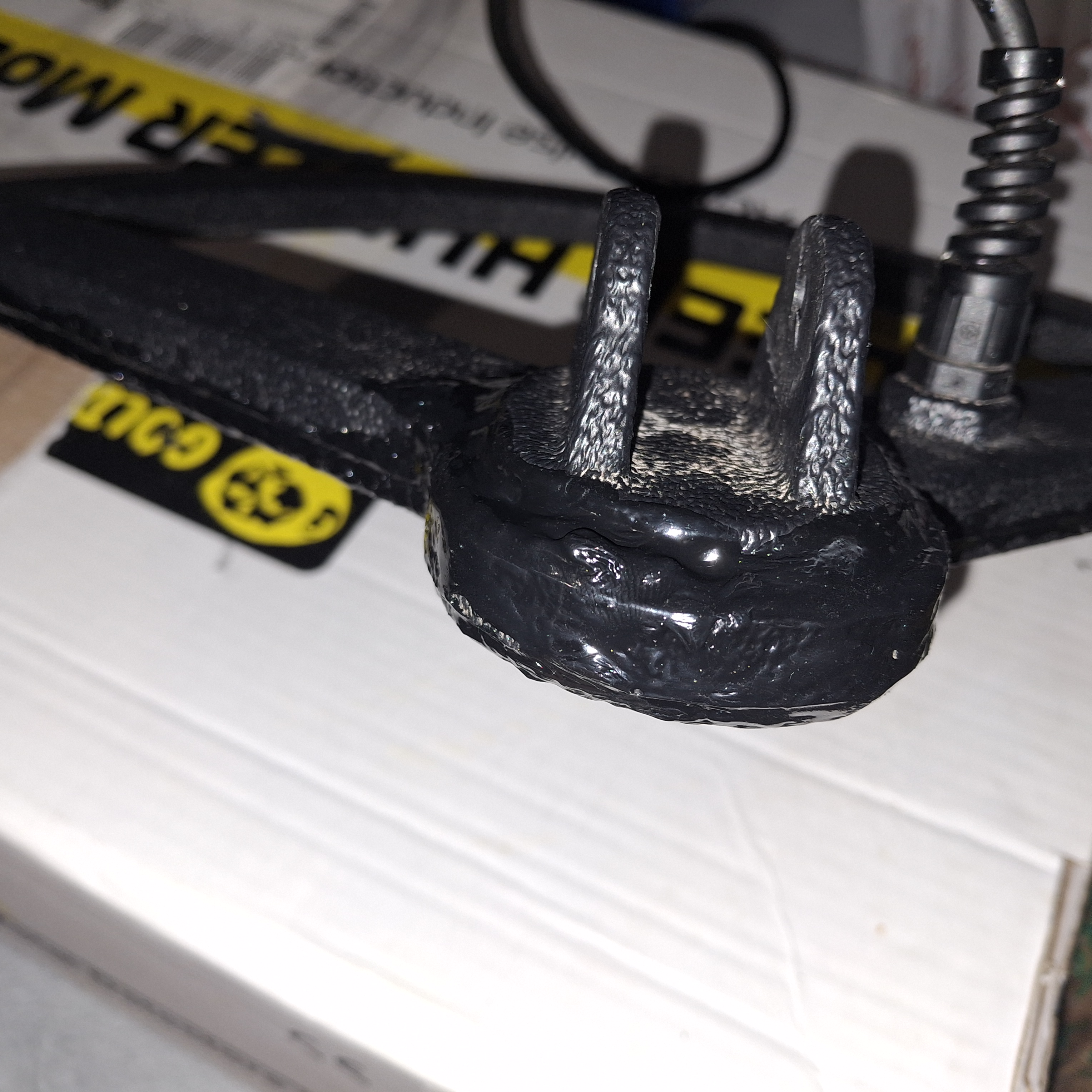

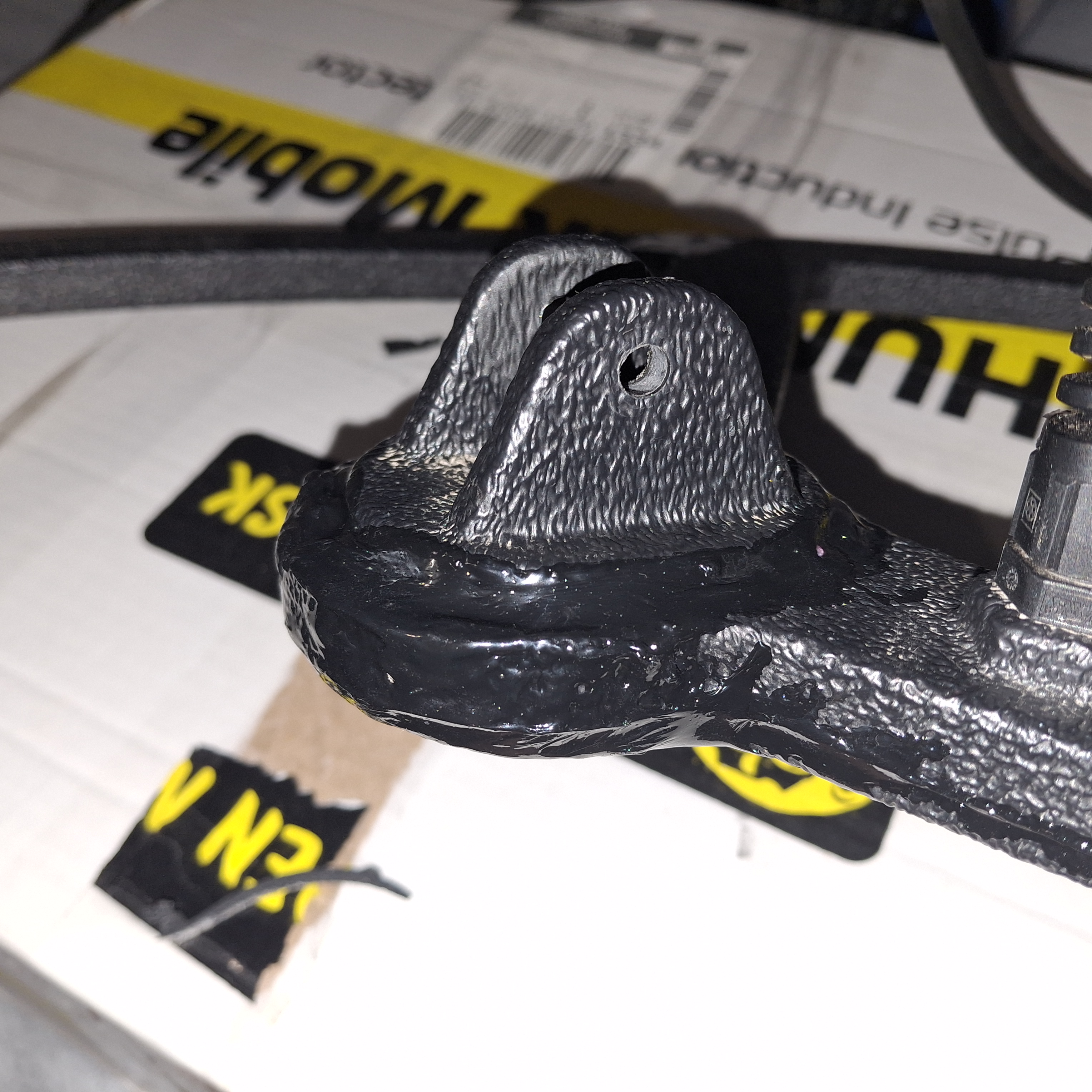

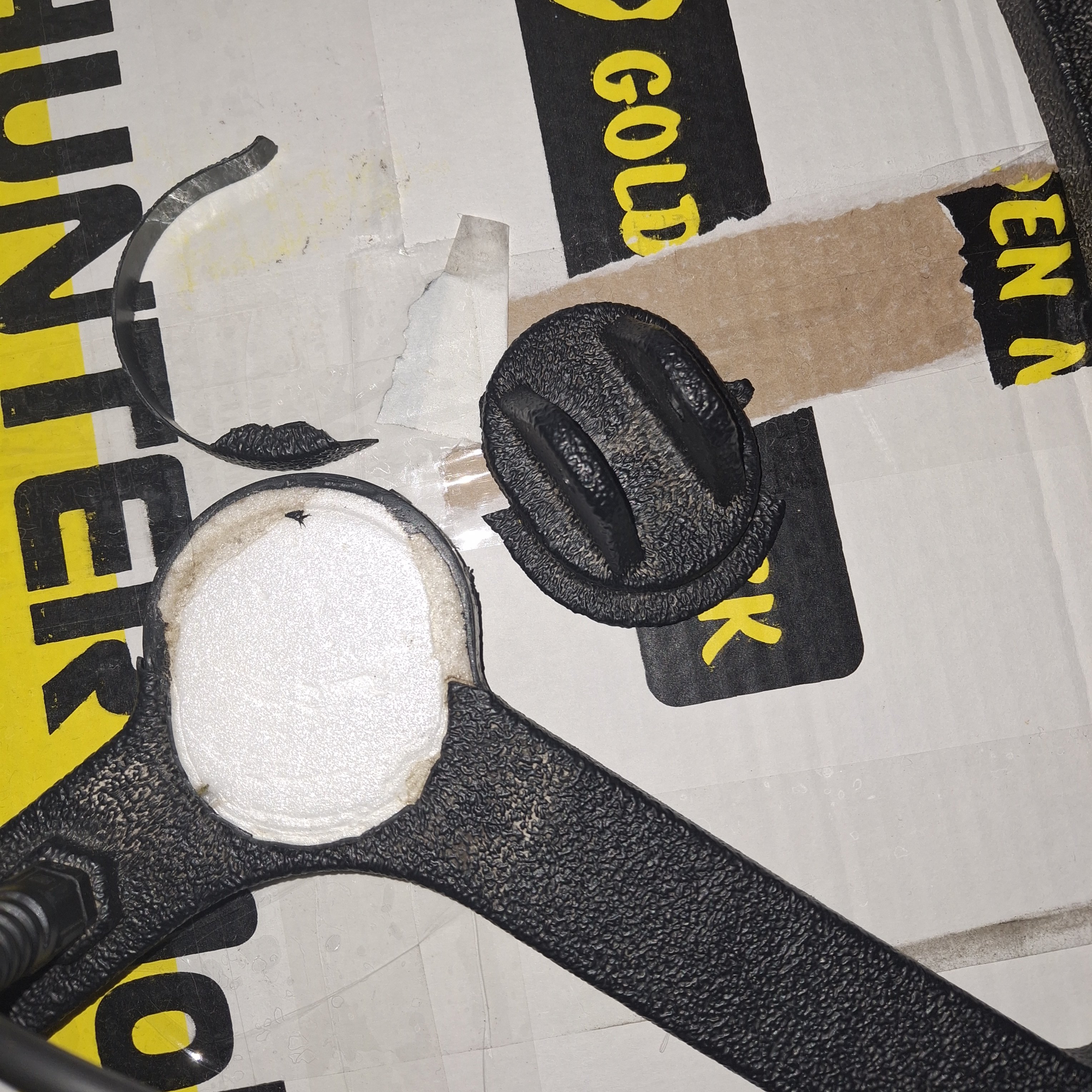

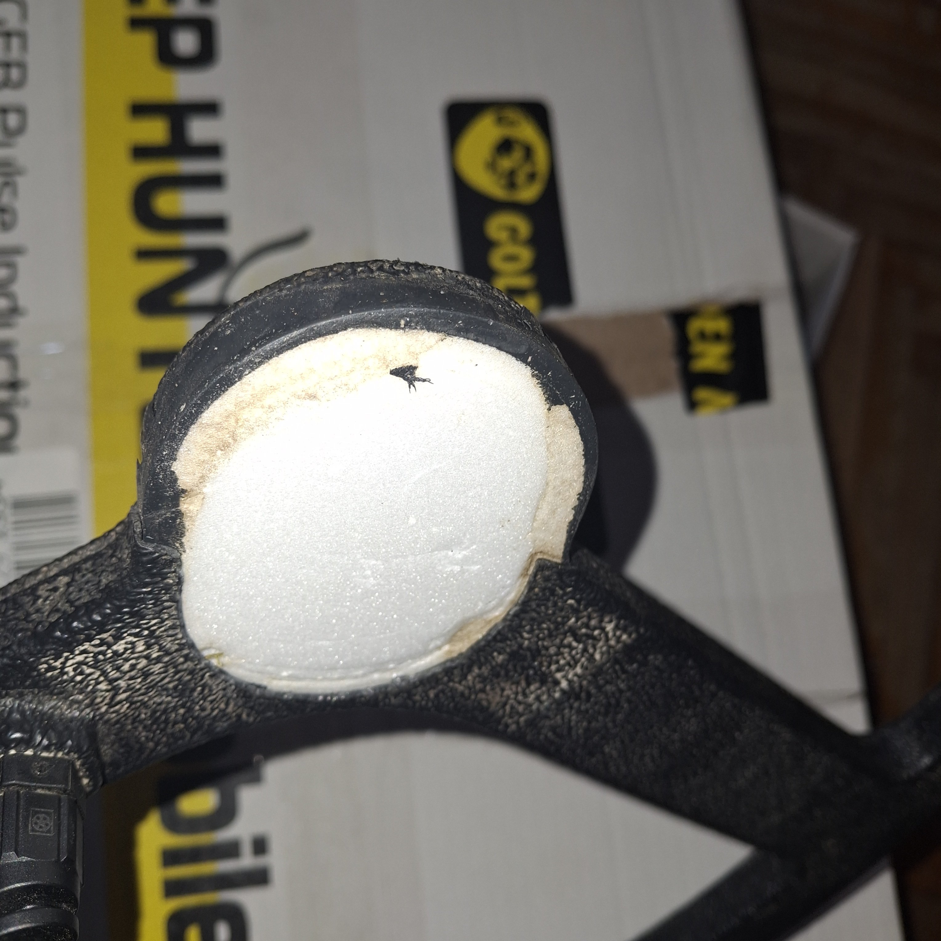

    З косяків вже брав прибор з відірваним ухом намертво прикрученим ізолентою)))) РОЗІБРАВ, УХО ВІДВАЛИЛИСЬ))) як казав один карлік вана утонула)))) фото надам.
    Пластик туже крихкий, щось на кшталт пластику зі стаканчиків одноразових чи тарілок, товщиною біля 1 мм. Конструктив катушки такий що дуже велике навантаження саме на вуха, ну зрозуміло воно там і відірвалось. Планую замовляти або 3 д друк (може хто підкаже де зробити) або знайти майстра хто зробить по іншому. Для себе бачу ремкомплект на кшталт еквіноксовських на стяжках, бо як на мене клеїти не піде, там навантаження велике. Ну що ще можу сказати в квартирі по воздуху на мінімальній чуйці відстроюється поки хоч трохи не проведеш прибором, потм зрозуміло перевантаження)))
    Доречі може хтось щось порадить по ремонту 20240917_154531.jpg 20240917_154537.jpg 20240917_154544.jpg

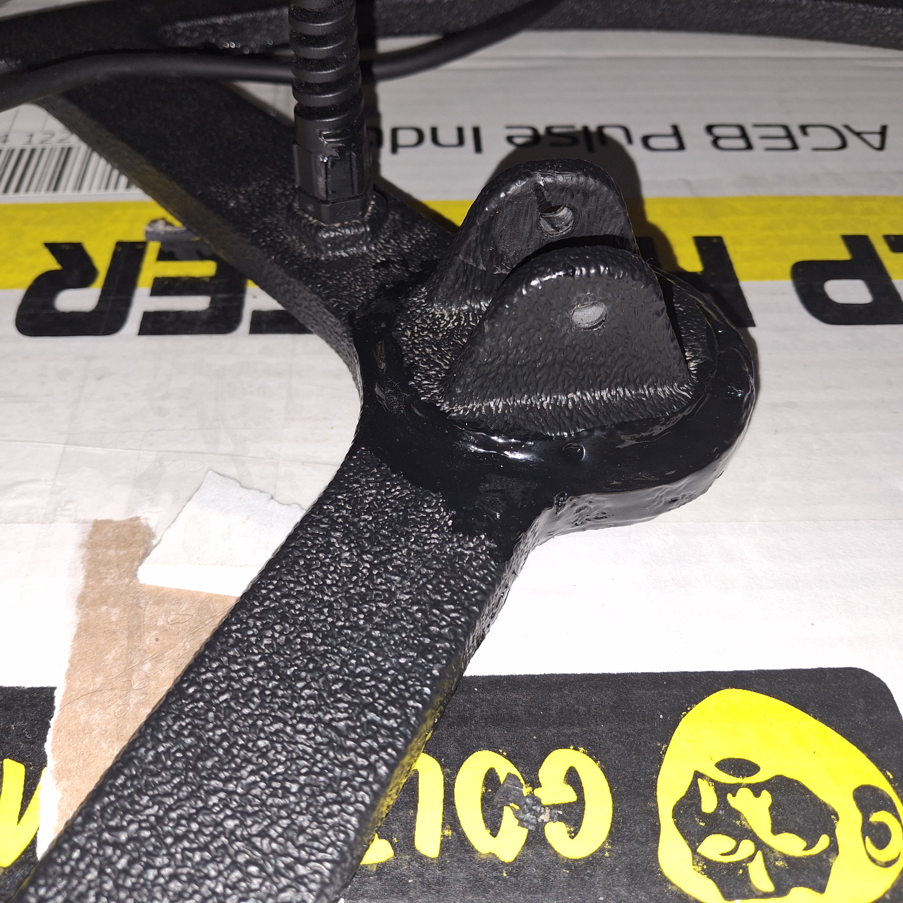

    Дихлоретан в поміч. Не просто помазать, а найти абс пластик тонкий, ростворить в дихлоретані, потім заклеїться, но заклеють теж треба правильно, стане суцільним пластиком. Фіг відірвеш,
    mk1205 подобається це.

    Дякую хто порадив як зробити ось результат, випробування планую на наступному тихні
