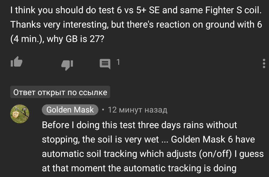

    Оказывается они добавили автоотслеживание грунта в него... А вот это уже надо тестить отдельно

    Мокренький грунт говорят) интересно как он будет так же плохо как в ноксе работать или лучше, там есть пункт в настройке его чувствительности вроде в меню

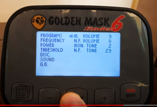

    Вопрос к владельцу @Sound of Sirius :
    как регулируется громкость (если без наушников ходить) ? В пятой маске есть отдельная кнопка регулировки громкости, а как это реализовано в шестерке?
    Если правильно понимаю , то озвучка на железо и цвет выставляется отдельно на каждый пункт?

    Відповів вам в особистому повідомленні). Якщо коротко, то так, ви праві. Тільки регулювання заліза і кольору окремими пунктами.

    Походив на вихідних 2 раза (сумарно годин 5). Треш вище 28-29 підняти не вдалось. Детектор вже на треші 30 задихається, душить тихі сигнали. На 28 якраз добре. Можливо така ситуація з трешем через розмір котушки. Ймовірно, що на 9" датчику можна буде додати ще кілька одиниць треша. Закопував 5 коп. 1930 на 32 см. - чіткий сигнал, такий не пропустиш. Спробував навіть цю ж ціль закопати на 40 см. В цій ситуацій з ходу точно ціль не взяти. Але якщо "рознюхувати" і в нормальних навушниках (комплектні "вуха" жахливі), то сигнал, звичайно, дуже тихий і без вді, але двустороній. Я б такий копав (на більш-менш цікавих місцях) точно.
