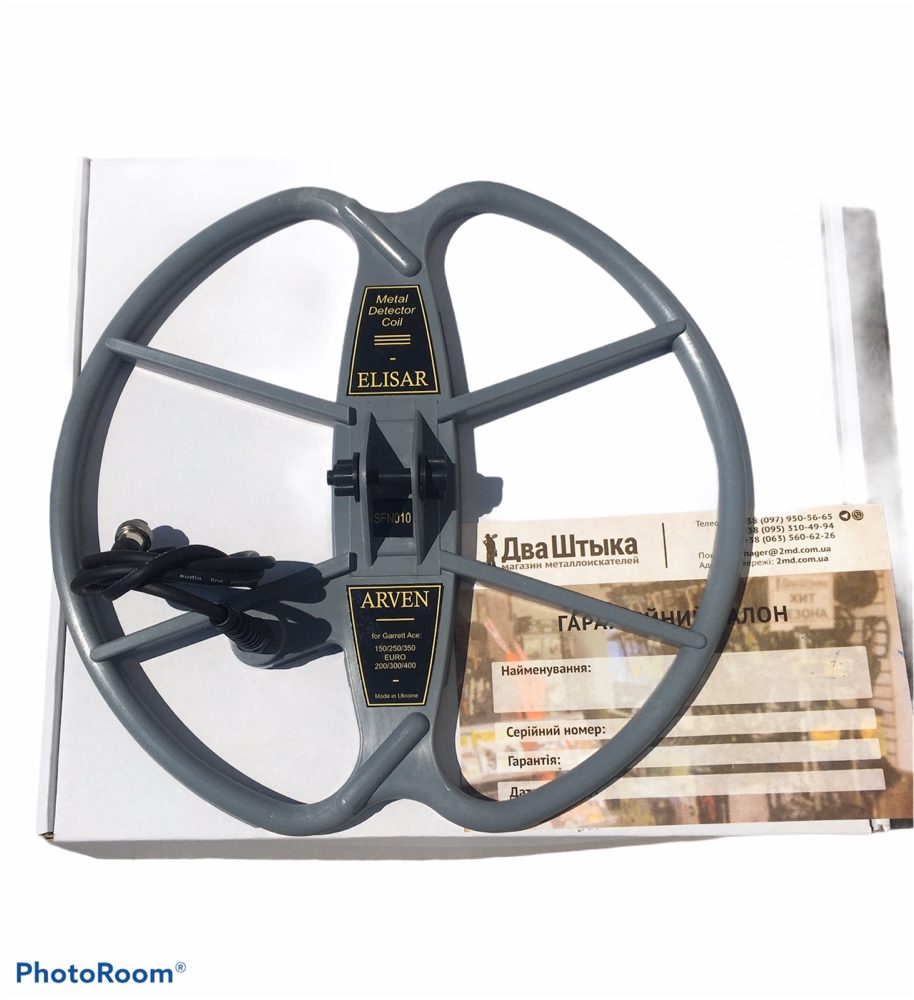

    Приветствую масководов. Предлагают катушку на golden mask 5+se от мастера Elisara, называется Arven, говорит на маску пойдет, не важно какая частота 8 или 18 т.к катушки не резонансные у него, я если честно не шарю в этом. Кто сталкивался, что можете подсказать

    не раджу такий руль, вага і стабільність не дуже...
    зайдіть ще сюди задайте питання загальна тема... https://reibert.info/threads/metallodetektory-golden-mask.817302/ може підскажуть

    Бреше.Не все так просто з датчиками на Маски.Можете купити з перевіркою і післяоплатою.

    Что-то тут не чисто. С безрезонансной катушкой у Маски не будет генерации. Там нужна другая схема, с принудительной накачкой. А если конденсатор контура Тх смонтирован на плате - любая катушка станет резонансной, вопрос только, на какой частоте. Одним словом, тут или ложь, или непонимание терминологии.

    Послідовний резонанс наТХ,він навіть з оригінальними датчиками іноді наспівпадає.Буде добре ,якщо грунт по феріту відлаштується,там де має бути феріт.
