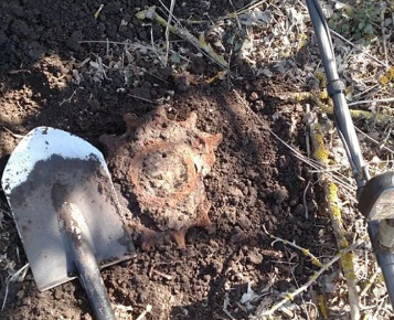

    На вот такуя звезду, для 18 частоты норм.
    Вот на днях решили тестонуть терку с штаткой, ат про с 13 и мой с 12 катушками на денарий
    Гб на маске был 85-89 примерно, глубина 15-18 см максимум и все три прибора били в черный....
    Я так и не понял что за фигня такая, но после проверил ямку, оказался рядом метал...
