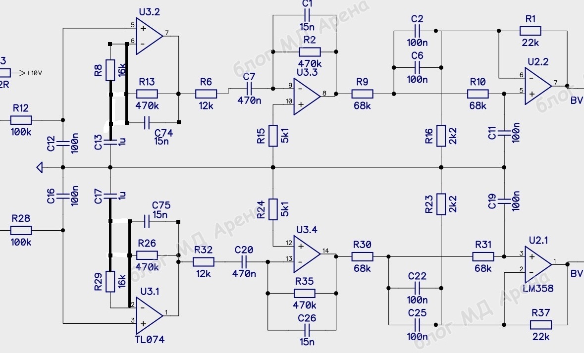

    Доброго дня, для тих хто цікавиться схемотехнікою-найбільший секрет успіху Golden Mask виділено на схемі світлим кольором:
    Це фільтра в каналах X та Y, котрі дозволяють частково знижувати вплив грунту і практично не впливають на сигнали цілей малого розміру.
    Саме це забезпечує перевагу Golden Mask перед іншими МД у пошуку дрібних низькопровідних знахідок.
    Але те, що надає переваги також вносить свій недолік, при спробі збільшити загальну чутливість, росте вплив грунту.

    Написано интересно и познавательно. Непонятно одно, вскрыта маска Xtreme и о чудо! Там такие же фильтра (схему или фото Xtreme "на бочку"). Непонятка вторая: "Але те, що надає переваги також вносить свій недолік, при спробі збільшити загальну чутливість, росте вплив грунту.". Если это о фильтрах, зачем там усиление? Там, если не ошибаюсь, усиление = 1. Скорость обработки и RtoR здесь самое то, но как показывает практика "лучшее враг хорошего". Ну и зачем вешать "простынь", в которую ещё нужно вносить поправки, если можно обойтись кусочком схемы.

    Та він зовсім не розуміє за рахунок чого у неї перевага перед іншими МД, та причин проблем з грунтом.

    Golden Mask 4Xtreme не відкривався, припущення зроблено на основі аналізу попередніх приладів. Наприклад Golden Mask 5, фільтра які не мають жодних відмінностей:
    Аналогова частина цього приладу копіює вдалі рішення попередніх моделей. а заміна автогенератора з паралельним резонансом, на контур послідовного резонансу із примусовою накачкою - додає загальної чутливості, але всі надії розбилися об важкі грунти.
    Помиляєтеся, завдяки співвідношення номіналів конденсаторів і резисторів які є в фільтрах йде обмеження підсилення на одних частотах і збільшення підсилення на інших - потрібних для виділення сигналу цілі.
    Тому завдяки будові фільтрів вдається частково приглушити вплив грунту, але при збільшенні певної межі загальної чутливості, фільтра не справляються і грунт стає завадою для пошуку.

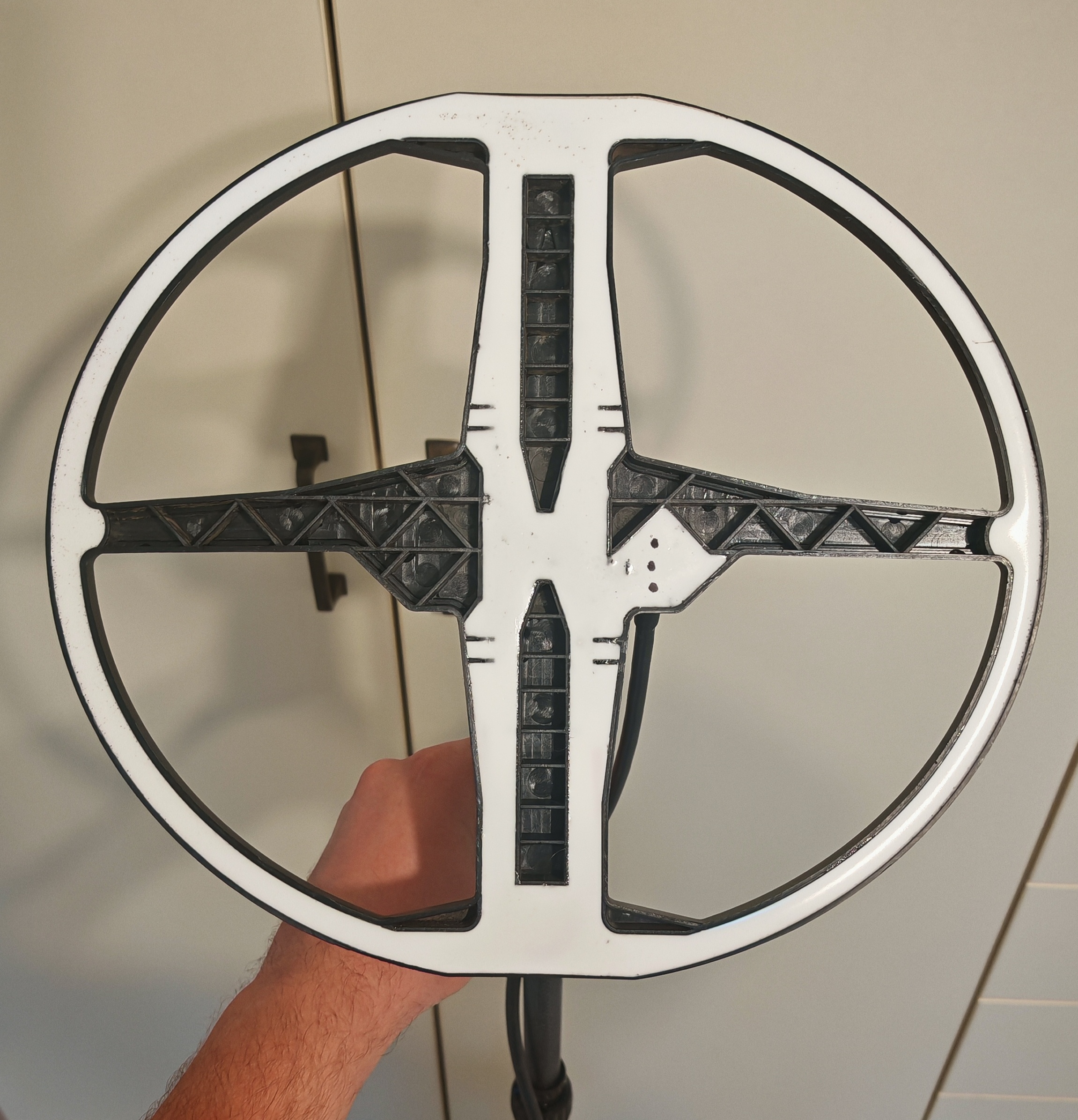

    Как-то был выбрался на поле на пару часиков, попал под дождь, после чего решил почистить котушку от грязи. Когда снял защиту, то немного удивился исполнению, что она не полностью залита, если сравнивать с фракийцем.
    Если кто-то живет в Киеве или под Киевом, можем вместе поехать на коп. Сможете протестить МД. IMG_20250807_160454.jpg

    Так и должно быть, это сделано специально для уменьшения веса, там же специально вместо заливки ребра жёсткости стоят.
