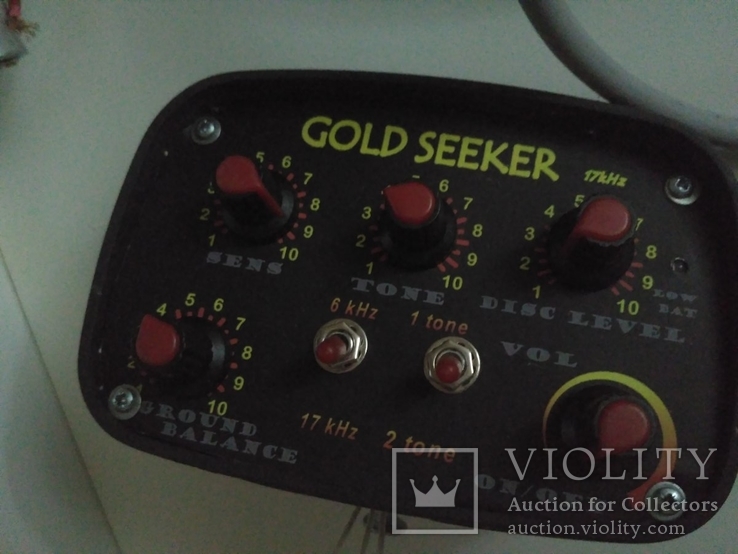

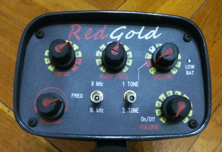

  20. denmlab
    denmlab Oberfeldwebel
    524
    Ukraine
    Для прикладу ось Вам трохи голден масок))
    І шановні, не переходьте на особисті, будь ласка. Не в грошах справа тут. Хоча краще вже взяти за ці бабки нормальний цифровий мд.
    А стосовно ГМ 4 вд то ходив я з ним колись, там все лажа. Від примітивної плати, до дешманського кабелю котушки:smile_11:
    Застаріла примітивна хрінь яка пищить на будь які камні. Вуха сідають за півдня копу. Той штанга - телескоп розбовтується з часом в хлам. Блок з акумуляторами постійно в багні, якщо часто копати в різну погоду. В дощ з ним не вийти. Локалізація знахідок відсутня. А ота монолітна пластикова ручка штанги що зливається з блоком взагалі ні на що не схожа :smile_19:
    І не сприймайте так категорично цю думку:D
    Останнє редагування: 28 лип 2025
    Аle_ks подобається це.

    Ну яж казав: що прибор і в руках не тримав)))) не можна володіючи прибором аля маска від даді Васі як ви кажете з сусіднього села, робити висновки про оригінальний прибор)))) відкрию вам тайну, той хто вам напарив ці вироби під виглядом маски вас надув, це так званий ноунейм а не маска, ну а як вони працюють і на що пищать, тут сперечатися з вами не буду, вам видніше як користувачу даних чудо девайсів.
  23. mk1205
    mk1205 Stabsgefreiter
    19
    380
    Київ
    Перший прибор якщо не помиляюсь виріб Леонідич 4 інший RedGold от redram55 також саморобні, по характеристикам не знаю не юзав але як і казав раніше до оригіналу відношення не мають. Нашо було розповідати про користування приборами якщо ви і уявлення не маєте що це таке і як працює
