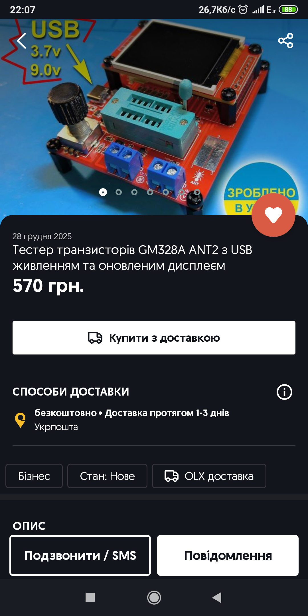

    Та вже в дорозі такий дорожчий.., Screenshot_2025-12-30-22-07-59-651_ua.slando.png
    Ризикнув, чи бреше побачу. Маю 2 датчика самопальних до маски, точні індуктивності яких мені надали коли купував, от вони і будуть еталоном для перевірки. Той хто їх мотав, користувався явно нормальним приладом для заміру, бо дотошний до дрібниць. Електронщик, збирає для себе, надлишки на його думку не ідельні спродує

    Електронщик не міряе з точністю до 0,000....0001, він оцінює параметри елемента, а потім рішає, чи варто цей елемент ставити в схему, чи не варто. Бо якщо заміряти усі елементи з точністю 0,0000.....00001, то 99,99 відсотків усіх радіодеталей піде в смітник, а не на плату робочого прилада
    Та схема гарна й робоча, яка допускає розбіг номіналів в +/-10-20 відсотків, не втрачаючи своїх параметрів, в не та схема, куди треба підбирати деталі з точністю до 0,0000....0001 відсотка! Читайте Хоровіца й Хілла "Искусство схемотехники", може прозрійте коли-небудь

    Та мені байдуже до якого знаку після коми хто міряє, діло хазяйське, шо Ви до тих знаків причепились?. Достатньо щоб показники + - зійшлись з "еталонними", і я буду знати що прилад міряє не від ліхтаря. Хочу побачити різницю в індуктивностях інших катух, можу порівняти трьох самопальщиків. От цікаво мені і все, бо ніхто цю інфу не викладав.

    Не будуть. Справа в тому, що з часом через різні деформації індуктивність котушок датчика однаково трохи попливе, що не суттєво на практиці, але коли вже хочете докопатися до істини - простіше взяти будь-який стабільний конденсатор, створити коливальний контур і, маючи генератор та осцилограф (незамінні прилади для будь-якого електронника) виміряти частоту резонансу, за якою розрахувати індуктивність - тут вже точно жодних суттєвих помилок не станеться.

    Дякую за пояснення. Величина на яку зміниться індуктивність від деформації буде невелика зовсім в межах похибки? Ці два "еталона" армовані скловолокном важкі цеглини, навряд чи далеко втече, інші 2 хз що в середині по наповнювачу. Я хочу взнати не дуже точну індуктивність кожного, а просто взнати різницю між датчиками. Ну типу як намотав 1й самопальшик, як намотав Леонідович, як намотав Редрам. Генератор, осцилограф, то для мене занадто кучерява техніка, щось простеньке недороге ще виправдане, ну типу нехай буде в господарстві, а дорожче просто нема сенсу купувати, нема ні знань ні практики, воно в мене просто лежатиме.

    Ніфіга він датчики мд не міряє, або беліберда що до індуктивності ніяким боком, або знак питання, невеличкий дросель заміряв. Шляпа, а не тестер
