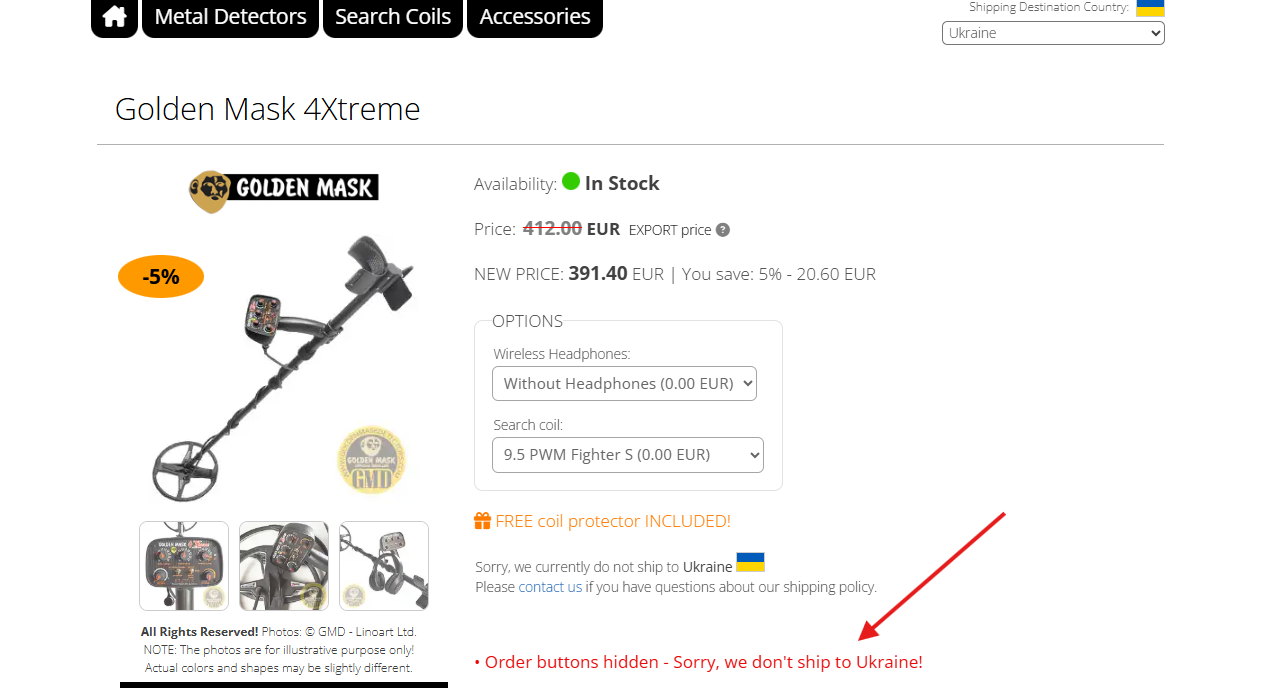

    Офіційно ніт. Sorry, we don't ship to Ukraine! - Вибачте, ми не здійснюємо доставку в Україну!

    Як варіант - шукати якогось перевізника хто мотається в Болгарію і домовлятись із ним щоб привіз.

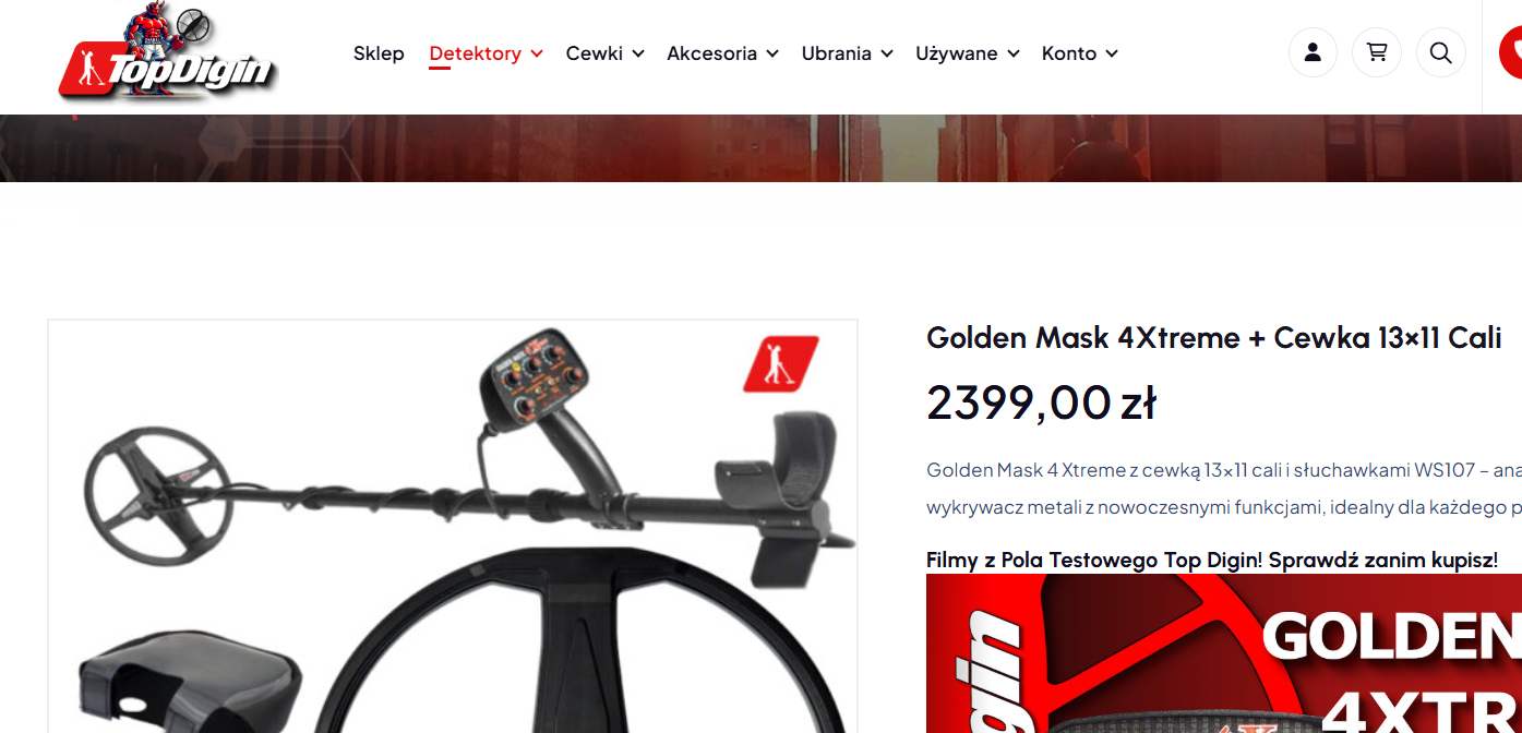

    Не обов'язково в Польшу, в будь яку країну. Але сенс? Буде дорожче ніж у болгарів. Приміром купили в тій же Польші , там воно вже дорожче бо в ціну закладено митні витрати при ввезенні+податки+накрутка магазину. Якщо перевізник везтиме в Україну легально , то знов митні збори + винагороду перевізнику.
    Ось щоб було наглядніше:
    У поляків воно вартує приблизно 550 євріков , а у болгарів 390 євріков.

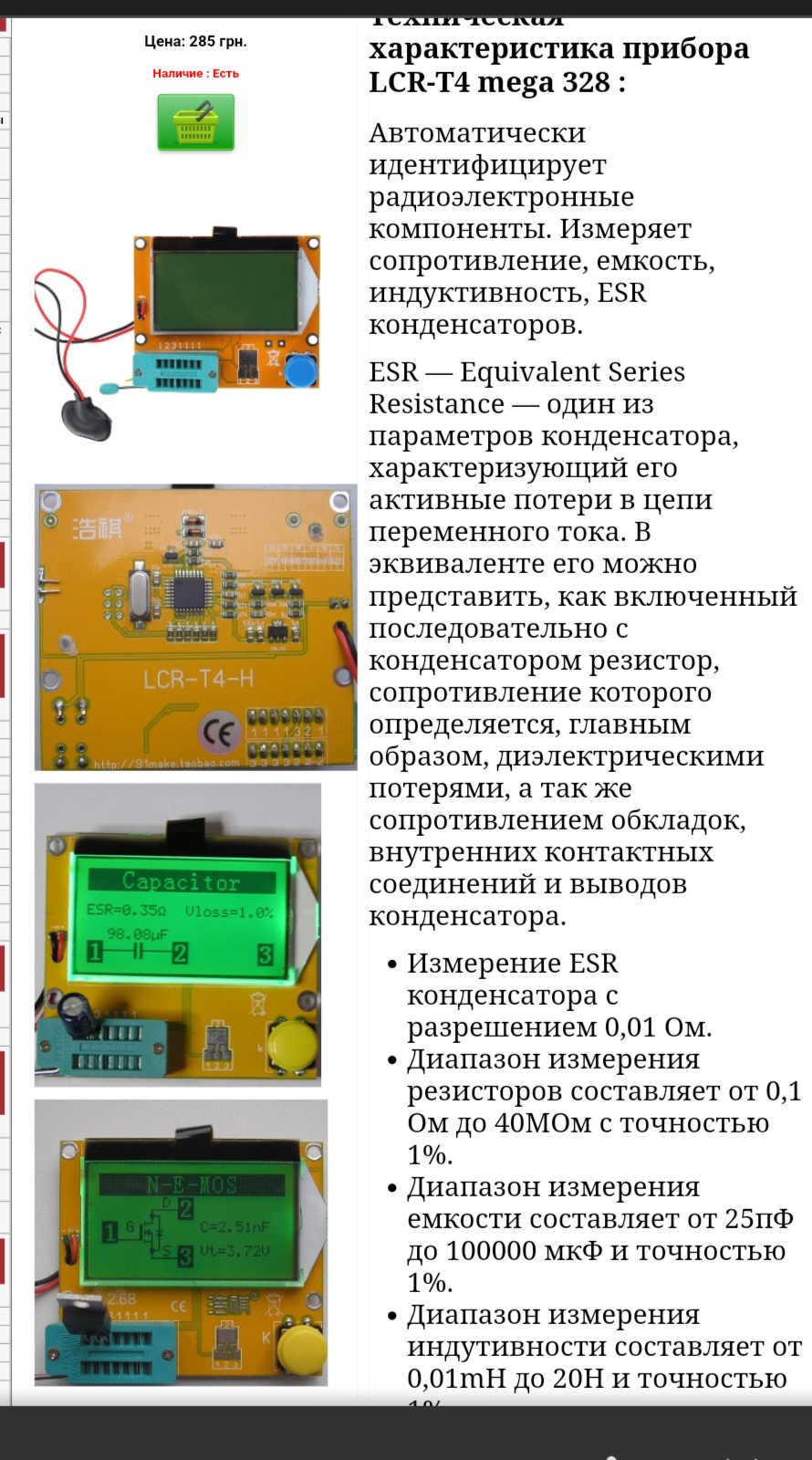

    Кому там дійсно цікаво що по датчикам екстрімівським, наскільки відрізняються від 4про, то нехай не жлобляться а куплять LCR метр самий дешевий за 300грн, та й порівнюють, може не суперточно, та приблизно різницю мабуть покаже, такий , діапазону наче вистачає та точності IMG_20251227_115214.jpg Бо так і буде жуватись одне і те ж по колу в темі, без конкретики рік, лише конспірологія з теоріями змови рептилоїдів що навмисно намотали інші датчики на екстрім. Якби мені було треба, мав цей мд, я б це зробив, а там кому як зручно, забийте, ходіть з рідними датчиками і не партесь.

    Попалось в коментарях на ютюбі що даного типу LCRметр нормально міряє обмотки на сердечниках і погано міряє індуктивність котушок мд, тому мабуть мимо, треба шукати щось інше. Мав собі подібного брати, вже в роздумах по моделі бюджетній, на кондери ємність та індуктивність міряти в основному, якщо хтось в темі то порадьте, може й екстрімщики візьмуть))

    Нормально він усе міряе
    Cladotrix подобається це.

    Колись робив такий перехідник, для котушки. Тестер цей міряє до 20 кГц, для Масок вистачало. Потрібен тільки одним щупом на 3 пін здається, якщо вірно пам'ятаю. Погрішність дуже мала.

    Вам потрібно заміряти з точністю до 0,00000....0001 мікрогенрі, чи для того, щоб підігнати свої саморобні котушки під оригінал? Ось для другого цього прилада якраз вистачає з головою, за свої гроші
