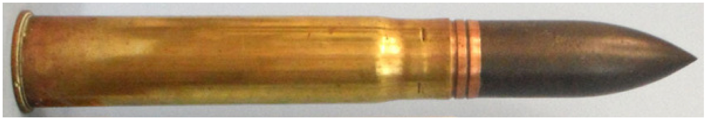

    Нет, это 57-мм Nordenfelt. Бельгия. Именно по такому снаряду у меня 0 (от слова совсем ноль). Но есть фото осколочника для подтверждения, что у Вас снаряд Бельгиец.

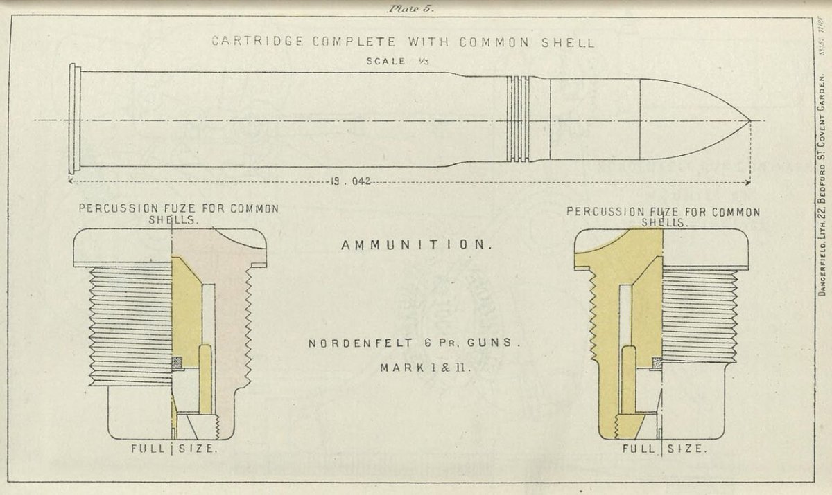

    Рисунок 5. 57-мм Nordenfelt бронебой.

    Это не бельгиец и не Nordenfelt. На фото "британский" 57-mm QF 6 pounder Hotchkiss. Форма поясков другая - http://guns.allzip.org/topic/216/1094148.html. Да и гильза по-короче у бельгийца (если не путаю!).
    P/S Окрас НЕ ВЕРНЫЙ! Закос под британца.

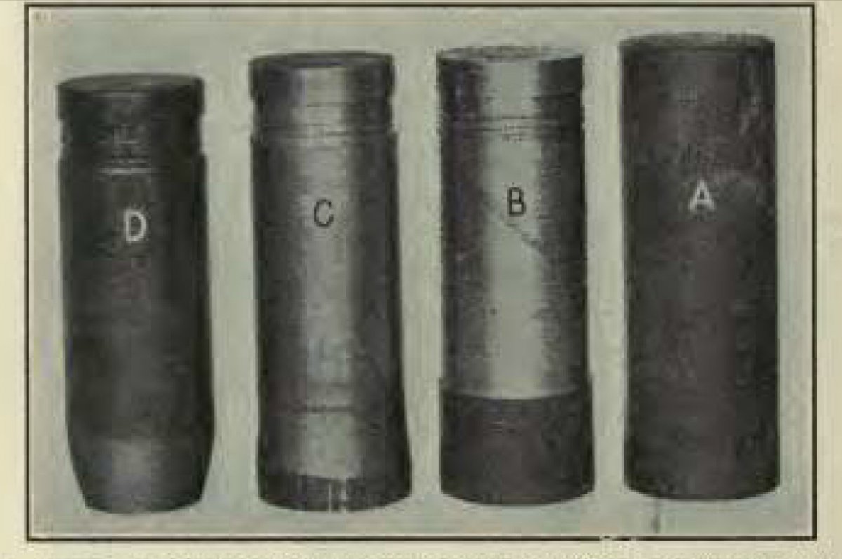

    А як сегменти в середину втулили?
  18. Дервиш
    Дервиш General-major
    5.428
    Видимо при "переходе" заготовки снаряда от вида "С" к виду "D".
    P/S На фото АНГЛИЙСКИЙ снаряд (!!!).
