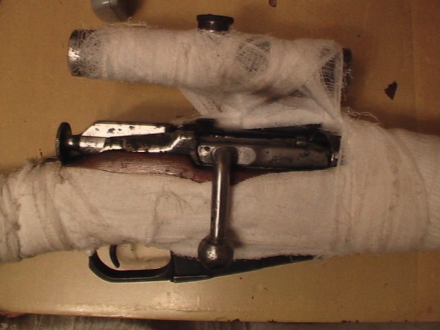

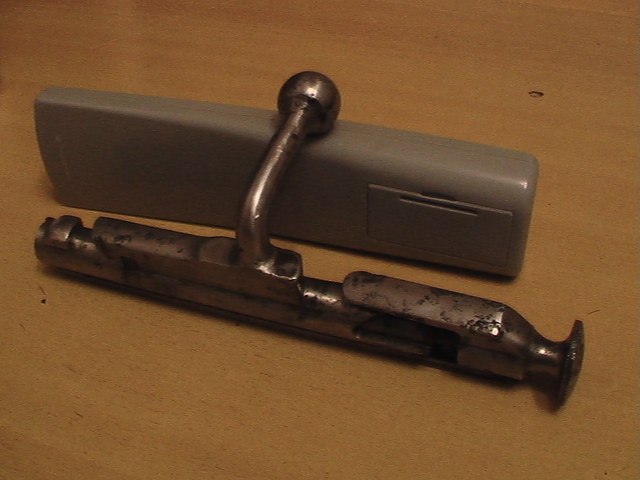

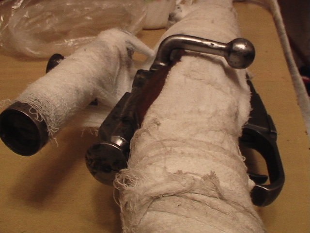

  10. avanov
    avanov Schütze
    Раша
    могу на словах описать, сделал себе уже 4 шт))) Берёте стебель. отрезаете шарик с таким расчётом что бы основание осталось у стебля 10 мм, далее берёте болт 10 мм ( я брал автомобильный японский, он не весь в резьбе) зажимаете болт в тисках с оправками и нагреваете в том месте где будете гнуть. Гнёте на 90 градусов, длинна в итоге от загиба до шарика около 60 мм. Снимаете везде фаски и варите полуавтоматом потом обтачиваете на станке и доводите надфилями и шкуркой наждачной. Как то так
