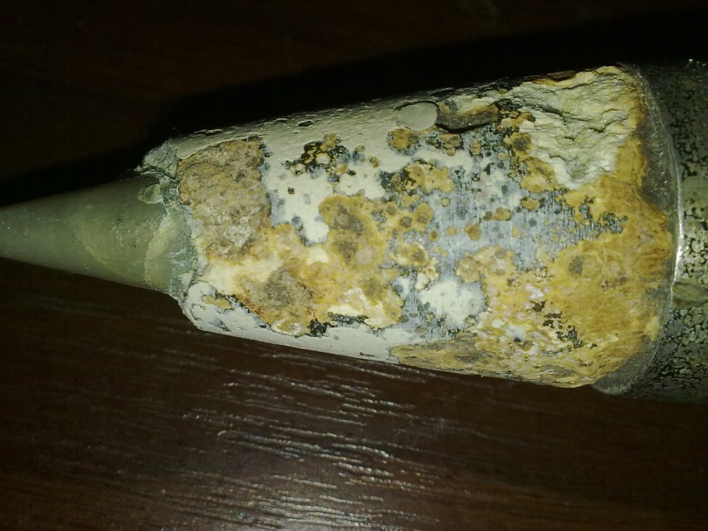

    одскажите есть ли какие нибудь средства что бы остановить гниение алюминия или алюминево-магниевого сплава?
    Без помещения в вакуум на веки:D

    А фотку вещи можно? Если попробовать до нуля зачистить, то там должна защитная пленка Алюминий два О три образоваться.

    В моём случае не пойдёт, тогда его вобще не останет.
    Магниевый балистический наконечник на подкалиберном снаряде.

    Так тогда слезет весь колпак, там железа нет, там только магний, алюминий, бакелит и вольфрама карбид.

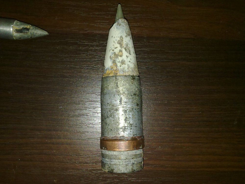

    Стального в нём не чего нет, только то что я перечислил, ну и да, медный поясок.
    Просто хотелось бы проще способ, а то вещь редкая..очень, не хотелось бы окончательно её убить.

    КВ это Вы имеете ввиду Карбид вольфрама? До него раствор не достанет, если пластик не уйдёт или дюралевый корпус:)
