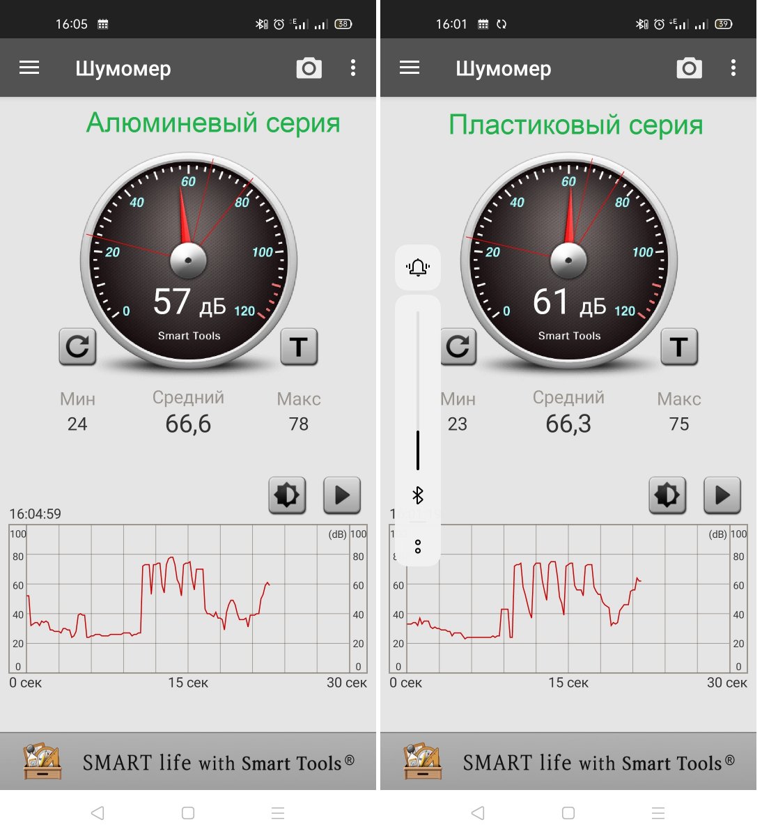

    Итак, промежуточный отчет.
    Глушитель по спец заказу: чтоб не перкрывал мушку (Д до 30мм), версия под п/а.
    Получился неразборной, длинна 120 где-то + резьба.
    Сразу отстрелял побыстрому: на слух показалось чутка громче чем алюминиевый 30х170 (чей не скажу).
    Через неделю: поставил шумомер и отстрелял сравнивая по шумомеру.
    Понятно, что шумомер может привирать, но интересовало именно сравнение.
    Патроны CCI стандарт 1070 фпс, +14С гдето. Навеска гуляет: и на слух и по цифрам видно.
    По результату - пластик не уступупает алюминию, причем у алюминия на 40% объем больше. Подчеркиваю, навеска гуляет.

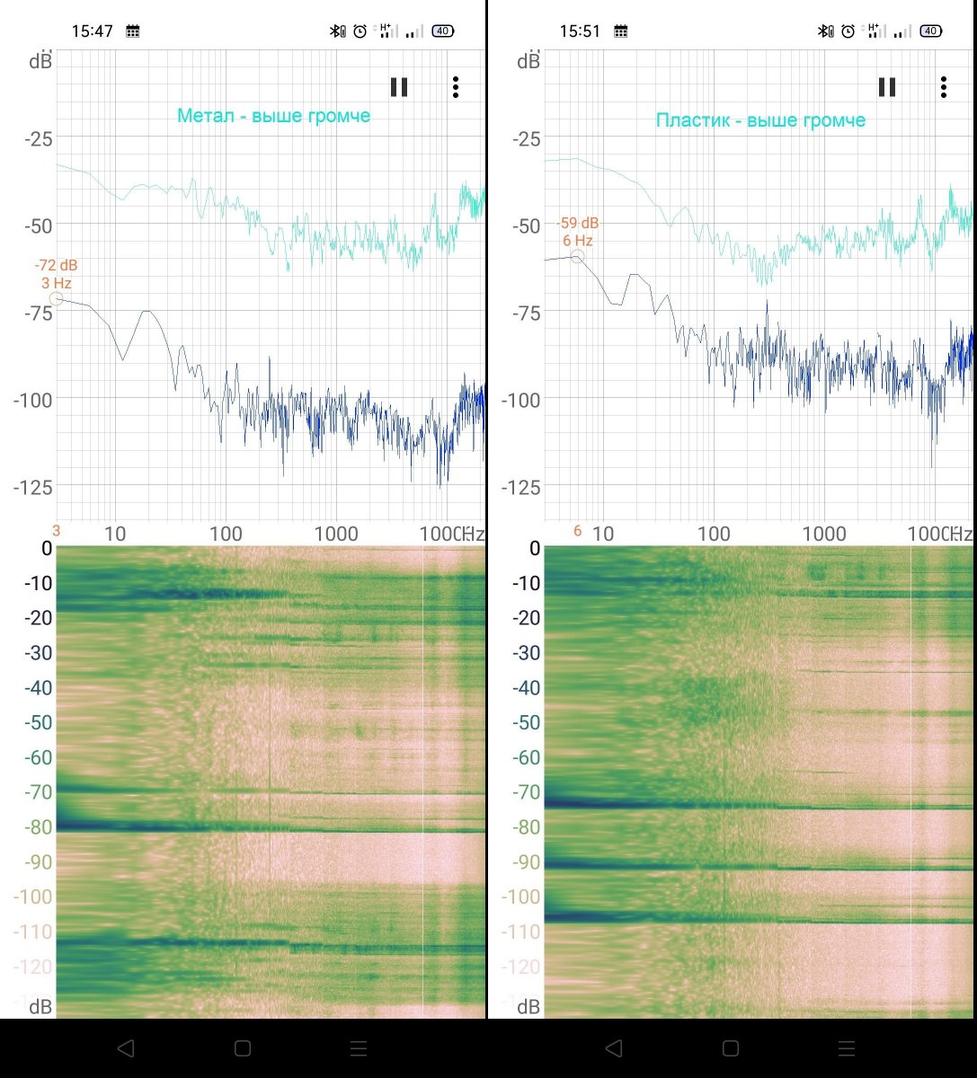

    Но на слух звук немного разный. Пытался спектрограмму снять - но не разобрался с программой (непонятно что там за дб указаны). Красный график – это зафиксированный программой максимум.
    Метал, вроде, лучше низкие заглушил (поэтому и звук разный), но это звук самого громкого патрона, а навеска гуляет.
    Granat подобається це.

    10/22 ТД 16.4 ствол, буфер отдачи заводской

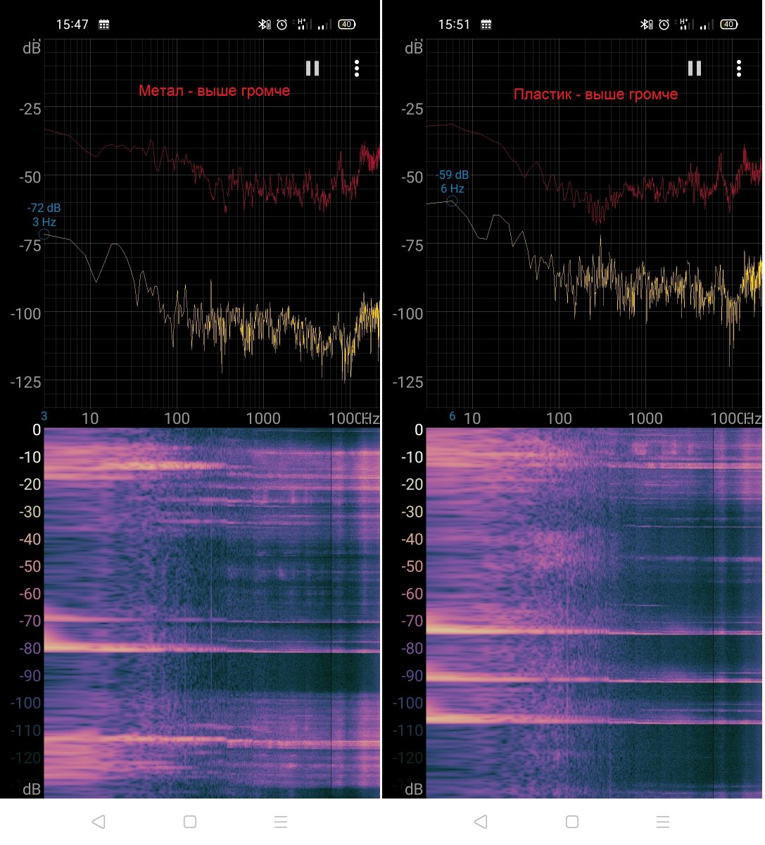

    Добавил инвертированую картинку спектрограммы
