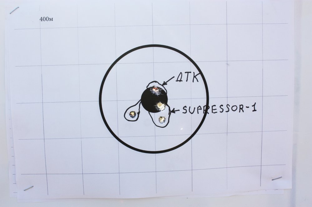

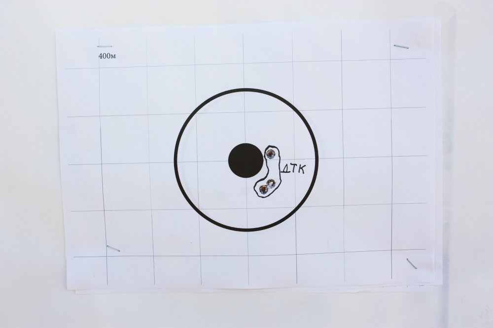

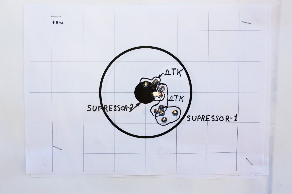

    Уважаемые Камрады ! Выкладываю "бумагу" отстрела приборов.
    Выложено "как есть", без всяких перестрелов и прочих хитростей.
    Дистанция 50 метров.
    Для неискушенных в тонкостях, объясняю: наличие "отрыва" (пробоины вне основной кучи), связано не с работоспособностью прибора, а с подготовкой стрелка (например сдергивание) или с качеством БП. Основное без труда можно понять и сделать выводы.
    СУВ
    И да ! Слово "SUPPRESSOR", пишется через двойную "Р". :)
