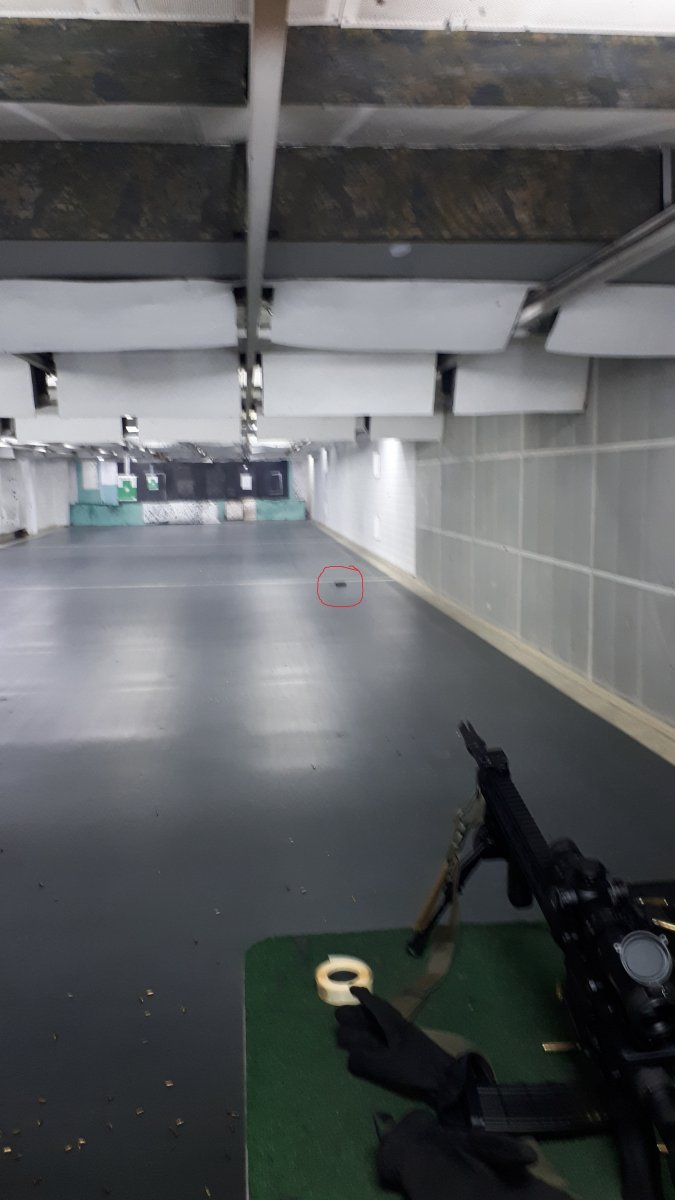

    Вчора постріляв таким приладом на 25м =)) Після пристрілки на 50м, встановив STEEL Horde QD-S, щоб перевірити кучу. Після встановлення перевірив - все трималося, люфтів не було. Вистріл - звук схожий на запуск ракети і СМ опинився майже на позначці 25 =)). Хоча й смішного мало. Богу дякувати, обійшлося без травм... Дома пробував відтворити встановлення при якому б стався схожий відрив, але так і не зміг...

    Как обещал - первый тест:
    Кузьмин син та F_R_A_G подобається це.
