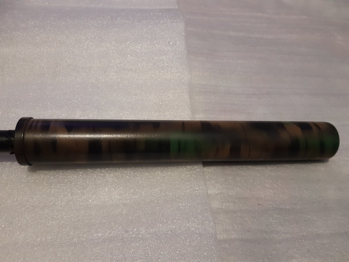

    Глушитель ТИХОН интегрируемый. СТП после установки, снятия без смещения совсем, накрутил и на 50м сигарета в клочья снял тоже самое, ствол удлиняет всего на десять сантиметров. Ну и вся крутизна на этом заканчивается, глушит до звук на троечку а на сверхзвуке вообще штука без полезная, зато смотрится красиво.
    Повторюсь. ЭТО МОЕ ЛИЧНОЕ МНЕНИЕ.

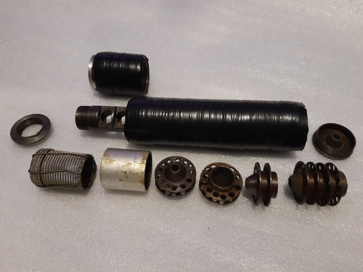

  18. ser2016
    ser2016 Gefreiter
    66
    строна, 3
    Вот самый тихий из того что мне попадалось. Плюсы он реально очень тихий. Минусы тяжелый (380г) так как весь из стали, кроме распорной втулки алюминий, и СТП уходит в низ на 18см на 50м
