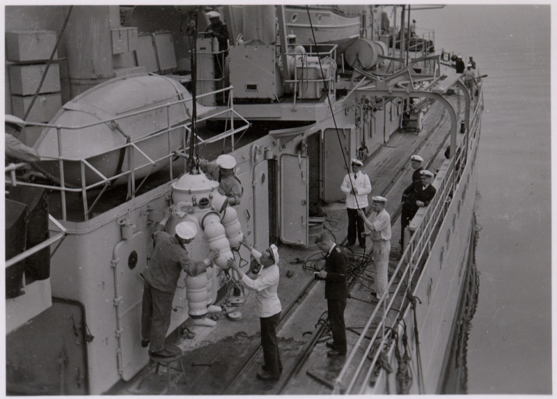

    В связи с чем вопрос: глубоководный скафандр и все, что возможно о нем?

    Это - Жёсткий водолазный скафандр для подводного наблюдения и выполнения водолазных работ оператором находящимся в условиях нормального внутреннего давления

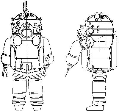

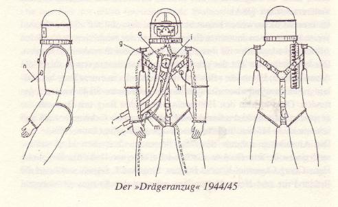

    1 - 1942 год Dräger Werke
    2 - 1944/45 год

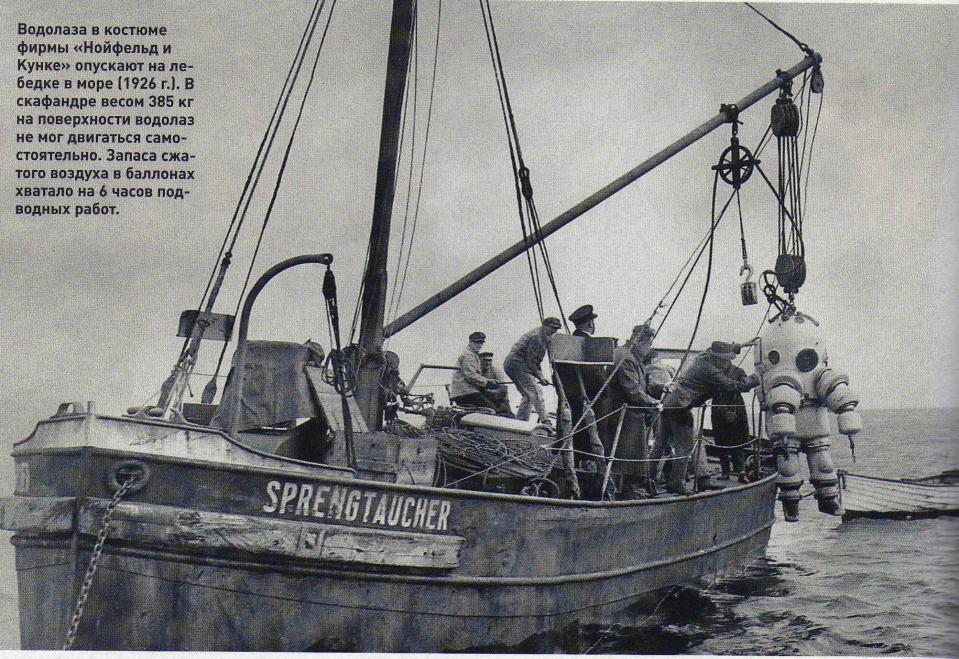

    Первый пригодный для практического использования глубоководный водолазный скафандр был выпущен германской фирмой "Нейфельдт и Кунке" в 1923г. Он представлял собой полую металлическую конструкцию из двух частей,соединявшихся с помощью болтов на уровне груди водолаза. Внутри были установлены последовательно открывавшиеся водолазом баллоны с шестичасовым
    запасом сжатого воздуха. Размеры скафандра позволяли водолазу время отвремени вытаскивать руки из металлических клешней-захватов, с помощью которых он мог выполнять некоторые несложные виды работ. Подвижные элементы скафандра были снабжены шарнирными соединениями с шарикоподшипниками и водонепроницаемыми резиновыми уплотнениями. По окружности скафандра располагался балластный резервуар, придававший ему необходимую положительную или отрицательную плавучесть. Масса скафандра составляла 385 кг. Он успешно прошел испытания на глубине 152 м.

    А "Саар" дальше Балтики и не ходил. Так что, скорее всего его на Балтике и использовали. Возможно (ИМХО) к затонувшим лодкам собирались ходить в случае надобности...

    Во-первых, "Саар" имел счастье покидать пределы Балтики. К примеру, в мае 1939 Дениц вывел в Атлантику 15 подводных лодок для проведения учений по отработке "групповой тактики" при нападении на конвой. В походе так же приняли участие 4 судна, включая "Саар" и "Эрвин Васснер".
    Во-вторых, я не нашел связи в сообщениях между "Сааром" и обсуждаемым скафандром. Но если данное устройство присутствовало на "Сааре", то его нахождение там мало удивительно. "Саар" - судно специальной постройки, плавбаза подлодок. Соответственно, оно имело не только жилые помещения для экипажей ПЛ, но и мастерские, хранилище боеприпасов, а так же должно было иметь оборудование для подводных работ.

    Во-первых - уважаемый поручик, спорить с корифеями я не буду, что бы "она не визжала дальше" ...
    Вы, конечно, правы, и вероятно я "порол чушь", наверное таки не надо соваться своим... - ну да это не моя тема, и никогда ей не была.
    Во-вторых - это фото обсуждалось на разных форумах, и было давно установлено, что это "Саар" - исключительно по особенностям корабельной конструкций.

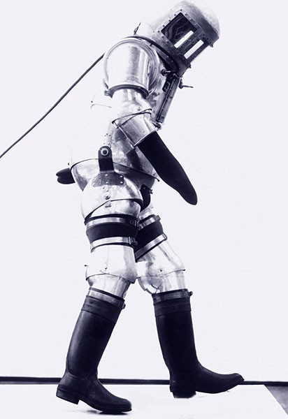

    Ну и собственно, фото

  20. Freser
    Freser ЗамКомПоМорДе.
    4.736
    Россия. Кемерово.
    Просмотрел только картинки, может там в тексте что и есть, но ничего относящегося к теме не увидел. Обычное водолазное снаряжение
