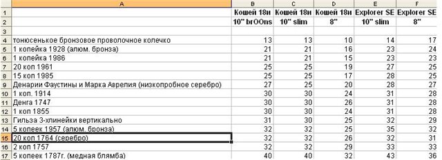

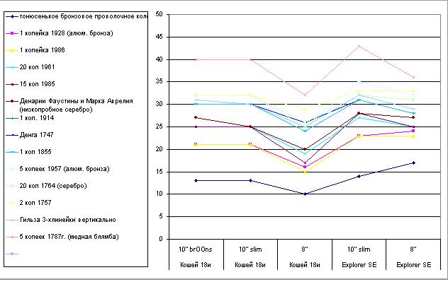

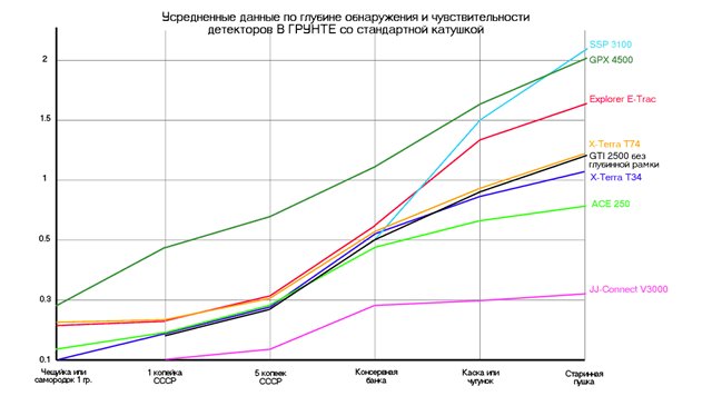

    Тут камрады с кладопоиска тестили приборы и нарисовали графики,думаю будет интересно.

    интересно мнение пользователей кощея и се шки,по воздуху прибор видит так же как в этой таблитце написанно?(глубина обнаружения)
