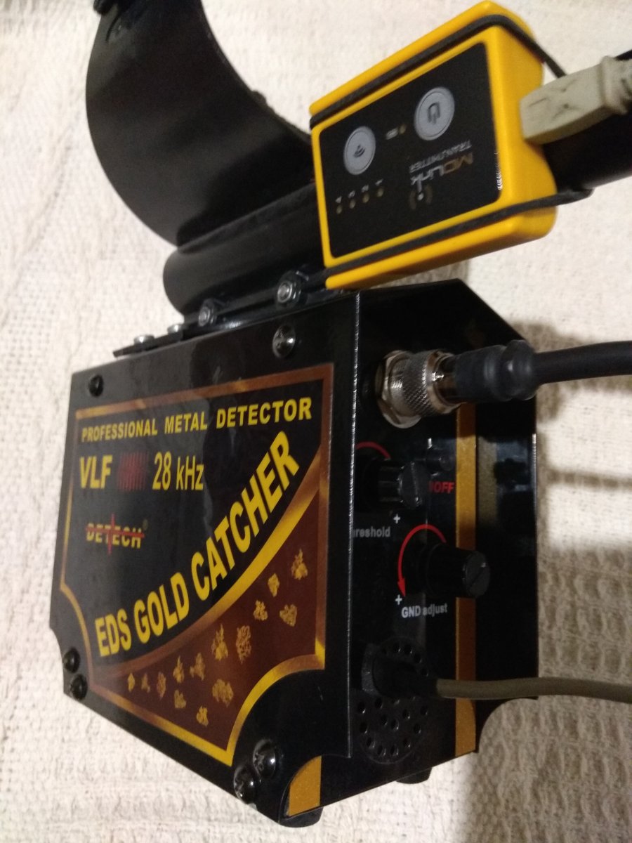

    IMG_20200425_204229.jpg Можливо це не Маска-Вам видніше,але я свій димплом радіомеханіка з відзнакою років надцять раніше за Вас отримав не за сало.Тому свій"лікбез"можете присв ятити тому кому це цікаво.Переклад знаю не гірше за Вас (англійська з першого класу+курси гідів-перекладачів ;))
    Я дав Вам відповідь на Ваше запитання,думаючи що Ви не розумієте свою помилку,а Ви навмисно підміняєте поняття "Реакція приладу"і"сигнал приладу"(в Масці він має два тони,вмсокий і низький)не знаю для чого чи для кого?Та ще й намагаєтесь переконати в цьому інших.
    З таким самим успіхом Ви могли махати не монетою а залізною шайбою,результат був би той самий,а може і кращий.Вам по секрету розповім що трешхолд потрібний тільки для того щоб зрозуміти що плотність сміття під катушкою виросла і не СИГНАЛ,а затухання трешу свідчить про те що під катушкою знаходиться вирізаний дискрімом метал.Трешхолд працює у всіх приладів однаково іне потрібно ставити Маску в якийсь інший вимір.
    Якщо задаєте питання,майте мужність гідно прийняти відповідь яка Вам не сподобалась:D.
