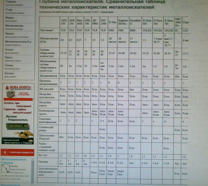

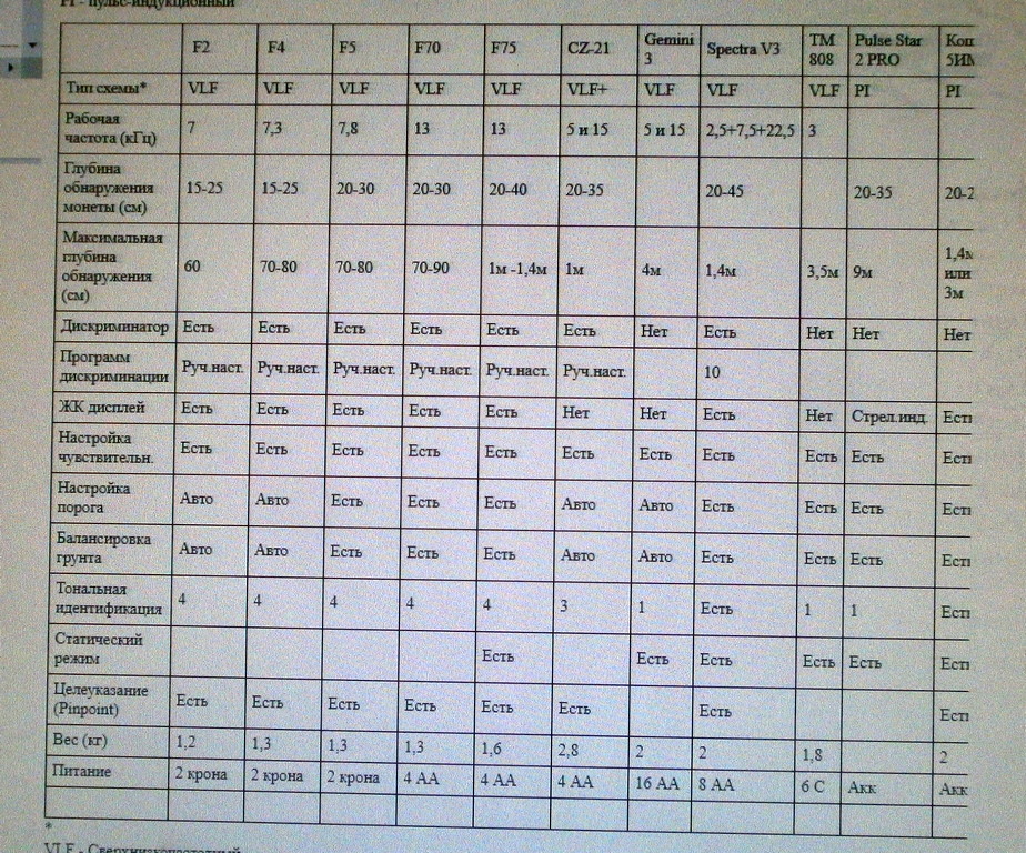

    Вот табличка - результат свежих испытаний (см. в Ютюб "11 друзей Ванквиша"), тут божественный в разных обличьях присутствует )
    [​IMG][​IMG]
    Oleggun, апокалипсис 777, Rav3 та ще 1-му подобається це.
  8. Rav3
    Rav3 Stabsgefreiter
    195
    Украина, Одесса
    Интересная таблица.
    Добавлю информацию с последнего копа.
    Тестили 5 приборов. Без замеров глубины. Просто вырыли яму и смотрели по пограничным показаниям кто что ловит.
    Вобщем +- Фортуна про2, Терминатор трио, Квазар и Эквинокс (не заню какой), ася 250 с "Нелом" показали одинаковые результаты на твердом грунте.
    Но, на скифской проколке, там где все МД слепли, а Эквинокс выдавал еле заметный черный сигнал, Терминатор Трио с частотой 10 выдал очень тихий, слабый но двусторонний цветной сигнал.
    Конечно я бы за такой сигнал при проводке фиг бы зацепился, но факт. Все немного прифегели. Если учесть что эквинокс по цене это 7-8 Терминаторов :)
    Хотя по итогу нас всех сделал хозяин Аськи 250 с "Нелмом", так как он поднял больше всего. ))))
    Юрий В, КорифеЙ, Travesil та 5 іншим подобається це.
