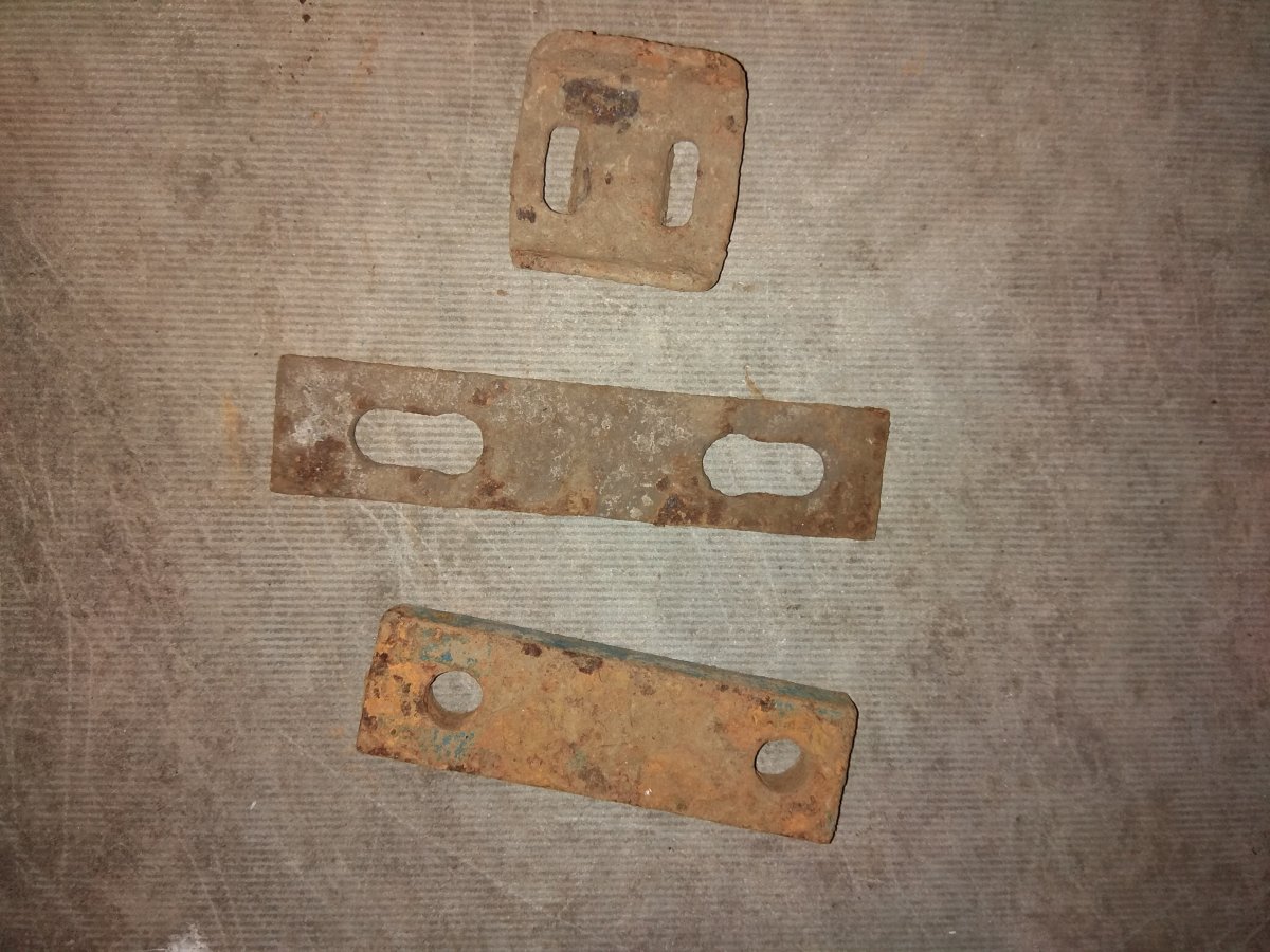

    Чёрную железку с двумя отверстиями, IMG_20190403_232034.jpg на фото посредине,(у нас таких много,за коп по 20-30шт попадается) на глубине 40см.Ваш Деус как видит?Мой глубоким цветным.Что-бы не рыть лишнего перепроверяюсь Фортуной.;)

    Планка ТСН-3 навозного транспортера, имеются также, да бьёт в цвет потому что отверствия, розпознаётся это выводя датчик делая махи на край цели, или качая датчик вверх в низ ,если слышно железо значит оно и есть, лутше это слишно на полифонии при дискриме в минус, +от неё сильнейший отклик даже с глубины штыка обычно на дусе слышно перегруз, если честно то я зная что это железо и по меркам наших мест не мелкое всегда копаю, на сопутном металлоломе иногда удаётся отбить не только расходы на бензин но и получить доход)) чего совсем нельзя сказать про артефакты.
    Да, Дуся бросает в цвет и плоское железо и топоры и многое другое, как практически и все приборы , но у меня получается без проблем распознать, хотя повторюсь если видно что железо крупное- копаю,

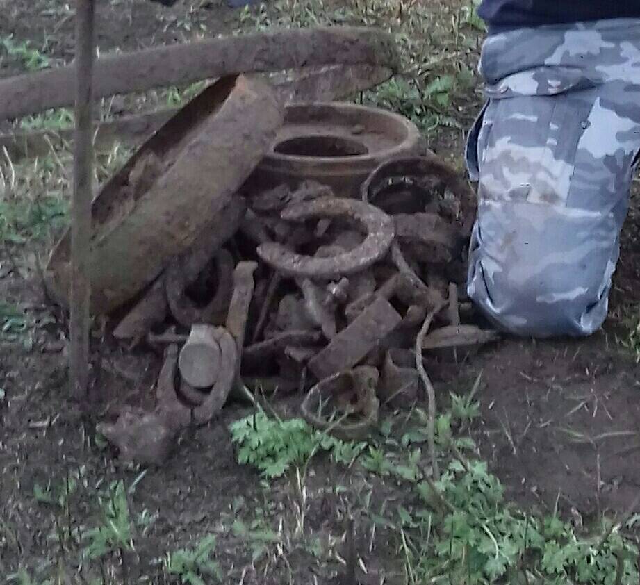

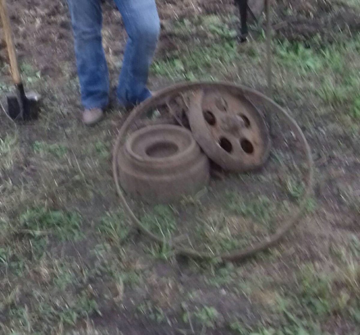

    Я когда-то так и делал,а сейчас уже в том возрасте,когда рюкзак полный черняги за спиной не радует,а тяготит.Вы безусловно правы-у каждого свои цели.Я стараюсь на копе пройти по возможности большее расстояние,ну и при этом естественно найти золото и бриллианты:D.
    Полностью с вами согласен.Но в прошлом году попал на такое место,зацепился,копал весь день(не от жадности,сигналы были очень интересные)Еле загрузил в багажник.Одному каток поднять трудно так чтоб не подрыхтовать себе машину.Сдал металолом и пришло мне понимание-что не моё это.Продал Минелаб так как не подружился с ним.И стараюсь не копать стандартных чёрных сигналов.:smile_18: IMG-a80931c2fb37a21c2436b3246160f110-V.jpg IMG-adeecf98a03faa333ae3c6966556fb04-V.jpg
    Яма больше метра глубины и двух метров ширины.Грунт сродни застывшему бетону,и крошится так-же.Старая дорога.
