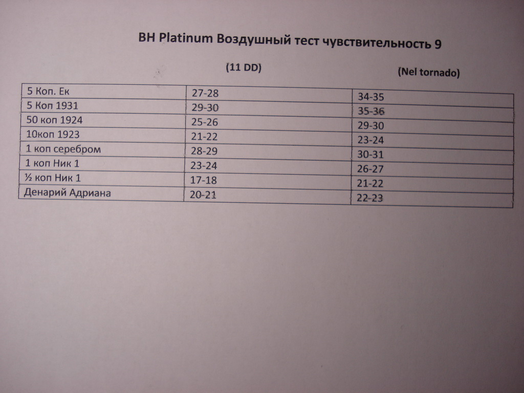

    Добрый день.
    Один человек выкладывал таблицу по воздуху Баунти Хантер Платинум Про.
    А вот у меня результаты другие (катушка DD 11), воздушный тест:

    То есть у меня по глубине берёт меньше.
    С чем это может быть связано?

  9. SEREGA87
    SEREGA87 Leutnant
    2.075
    Настройки, прошивка, сборка, дискрим\аллметал, брак катушки, немаловажно - питание.
    Ну и просто - не повезло с прибором\катушкой. Воздушный тест - то такое...более интересно сколько в земле.
    De_M подобається це.

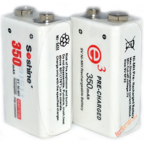

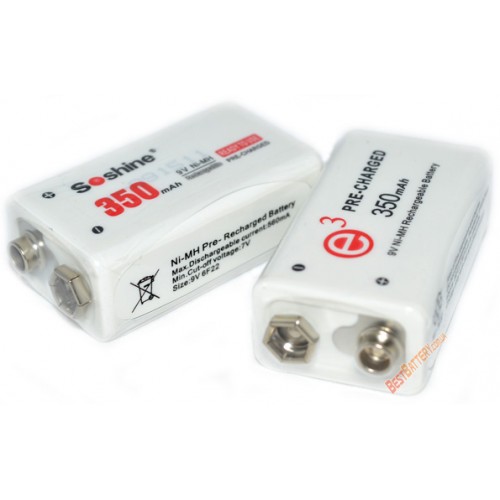

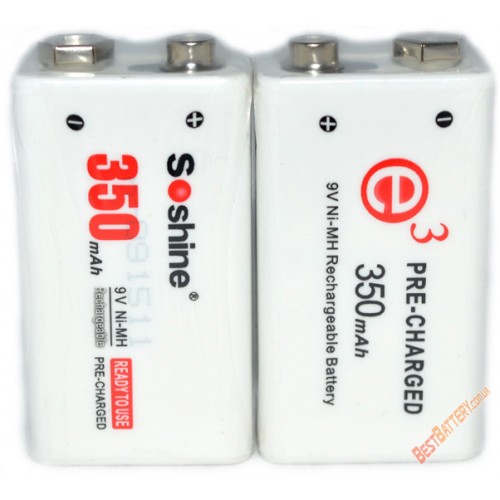

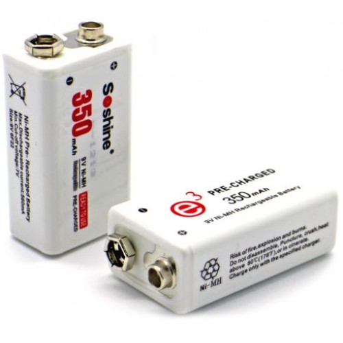

    Да у меня вот такие кроны:
    Soshine_9V_350_001-500x500.jpg Soshine_9V_350_1-500x500.jpg Soshine_9V_350_2-500x500.jpg Soshine_9V_350_3-500x500.jpg
    Что именно в питании нужно проверять?

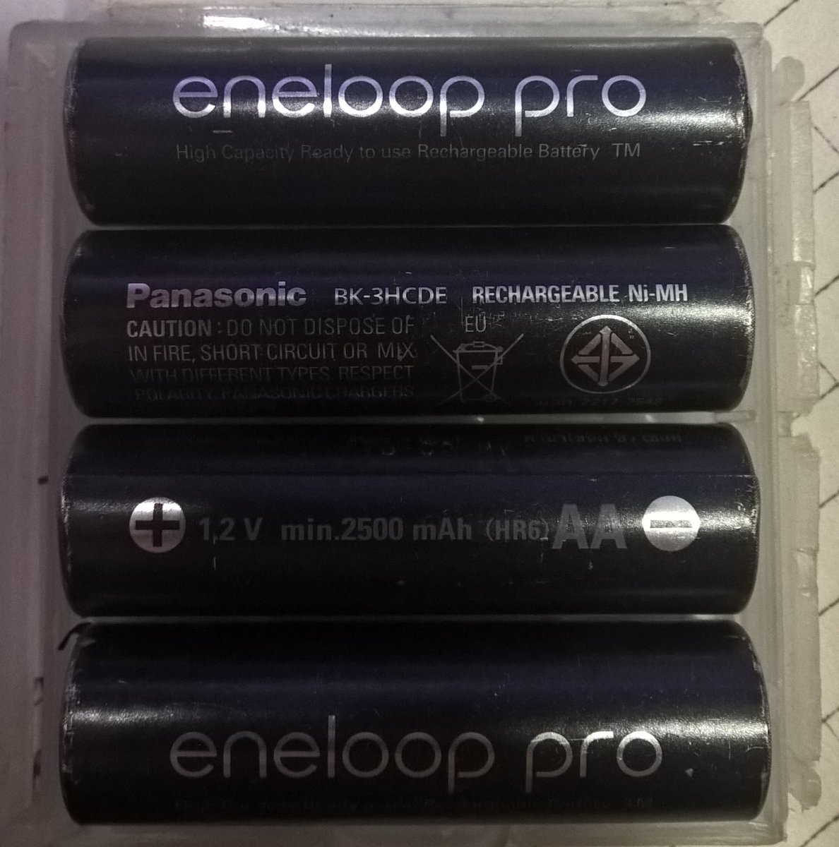

    Всем добра, здравствуйте. Камрады, что действительно аккумы с 1,2v никуда не годятся???
    Не задумывался над этим никогда((
    У самого енелупы панасоник черные на 2500, так терь что выбрасывать((? Они 1.2 выдают(

    Доброе утро камрады, я вот об этих аккумах говорил, написано 1.2v. Вот и возникает вопрос:
    - что, нужно менять или пользоваться батарейками, где 1,5v.?
    Мультиметра под рукой нет, чтобы померить.

  24. Wolfgrey
    Wolfgrey Moderator
    6.376
    Україна, Дніпро
    Камерады, давайте внесём определённость в этот наболевший вам вопрос:
    1. Все никелевые аккумуляторы выдают рабочее напряжение 1,2 вольта. То, что на свежезаряженном аккумуляторе может оказаться 1,4 вольта, ничего не меняет. Через 5 минут работы оно установиться на уровне 1,2 вольта и будет держаться на этом уровне весь рабочий цикл. На третью цифру, которую показывают ваши суперпродвинутые китайские мультиметры (1,21 или 1,43 вольта) вообще не смотрите, их точность плюс-минус лапоть, и грамотный электронщик никогда такого не напишет, если у него нету тарированного мостового измерителя.
    2. Везде, где предусмотрена установка никелевых аккумуляторов, можно заменять их батарейками. Внутри всех более-менее нормально спроектированных устройств стоят собственные стабилизаторы рабочего напряжения схемы, обычно на 9-7 вольт, и все ваши замены источника им по-барабану. Единственным узлом металлодетектора, питающимся напрямую от батарей, может быть канал усилителя звука, что на работу схемы детектирования ни разу не влияет - просто будет пищать с несколько разной громкостью.
    Shurik22 та Plazovik подобається це.
  25. De_M
    De_M Stabsfeldwebel
    779
    Київ, Україна
    Внутри всех более-менее нормально спроектированных устройств стоят собственные стабилизаторы рабочего напряжения схемы, обычно на 9-7 вольт, и все ваши замены источника им по-барабану. Единственным узлом металлодетектора, питающимся напрямую от батарей, может быть канал усилителя звука, что на работу схемы детектирования ни разу не влияет - просто будет пищать с несколько разной громкостью.[/QUOTE]
    То есть Вы хотите сказать, что если крона 9 В подсела, то это повлияет только на громкость пищания прибора и никак не повлияет на глубину поиска?
    Shurik22 подобається це.
