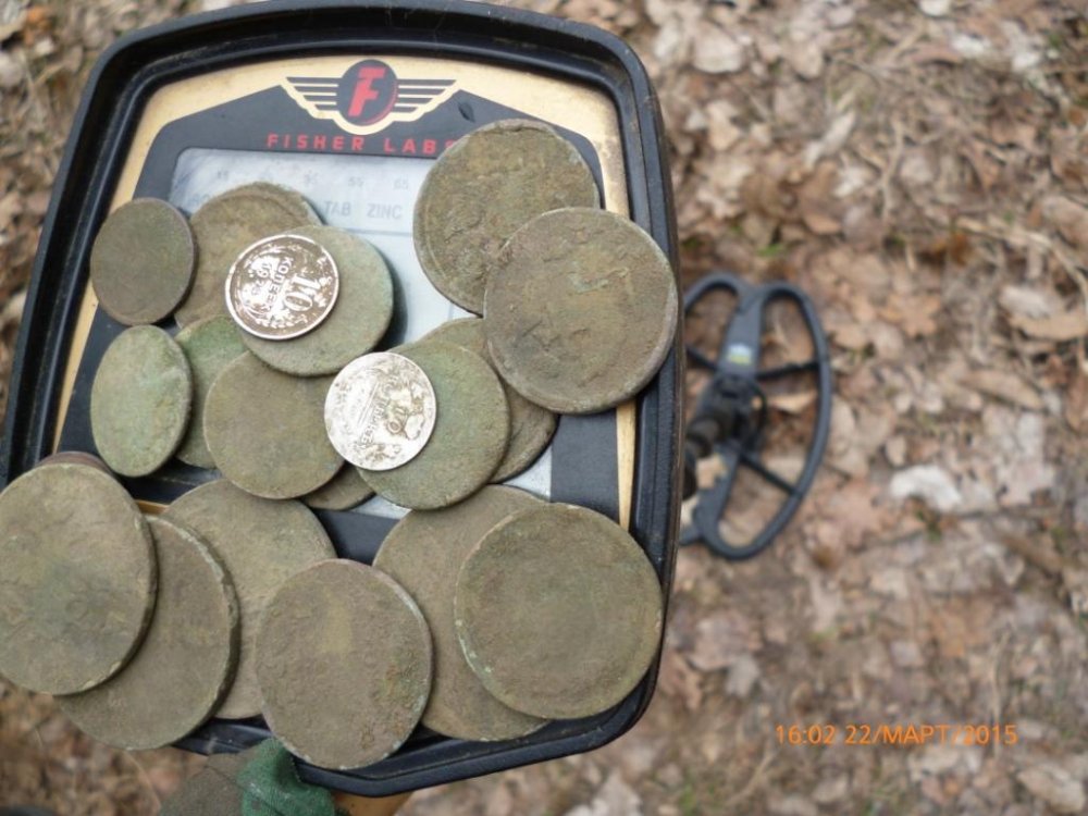

    после зимы, малость глубина увеличивается, все там же. место походу упаковано. счас дожди идут после них самое то будет;)
