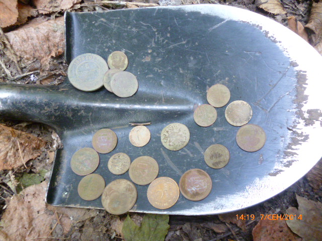

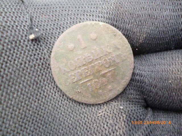

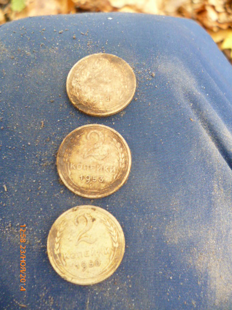

    точно также, камрадам место показал после того как сам с Ф70 ,Ака и компадре проходил, так они еще монет накопали:Dсам копейку сер. поднял 30 см и 2-шки 40-х,хотя раза 3 проходил над тем местом :beer:
    малость мороз спадет еще пройдусь, по идее глубина должна увеличится.
