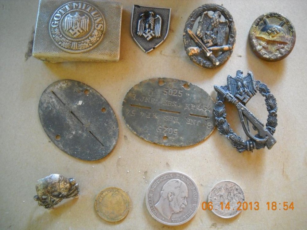

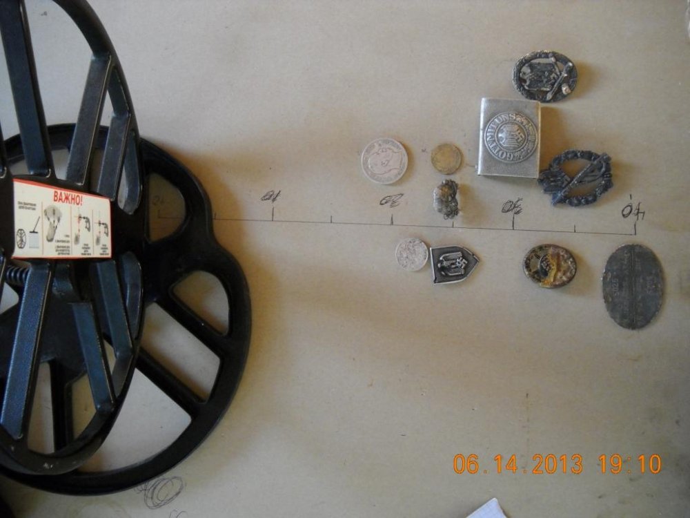

    Фишер Ф2 с штатной и Нел катушкой.
    Пряга 30(33), Метк. стр.:20(25), Атака:28(32), раняха:25(33), жетон:30(38), Штурм:25(35), череп:20(25), 5 коп:20(25), 5 марок:18(25), 50 коп(15(23). в скобках Нел.

    Бек. Уточните это результат воздушных тестов?
  13. Бек
    Бек General-leutnant
    135
    270
    15.385
    Черкаси, бул. Шевченка 212
    да все по воздуху, впринцыпе + 3-6 см еще был сигнал читаемый, написал где был четкий.

    воздушные тесты ни о чем , давайте выкопанные значения )

    все ети тесты второстипеные, чтоб нормальные сделать, нужно закопать монеты в разнызх местах на глубину, а так почти получается полувоздушный тест,через год прийти и делать, а так ето все фонарево.Там на одних Терминатор рулит, на другом Сорекс, на третьем Минелаб, а на четвертом видео так Кайман всех рвет;)

    Чтобы тесты стали совсем уж нормальными, нужно закопать монеты в разных местах на разных глубинах, подождать лет 50, чтобы образовалось естественное гало из окисей, и потом провести тесты. Не секрет, что в формировании сигнала принимает участие не только непосредственно металл, но и окисное галло, образующееся при естественной коррозии металлв (кроме золота) в грунте. Оно "увеличивает" размер объекта с "точки зрения" металлодетектора, иногда в несколько раз (для чернухи). Именно поэтому иногда тесты по воздуху бывают более реальными по своим показаниям, чем тесты в грунте. Так как при воздушном тесте у нас нету ослабляющего влияния земли, но нет и усиливающего влияния гало - получаем "+ на -". При земляных тестах грунт у нас есть, а гало нет - получаем "- на -".
