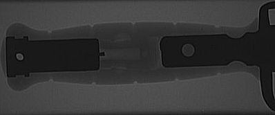

    Что такое штык от глока? Может полевой нож глок? Если да, то его РАЗОБРАТЬ нельзя, можно только разбить рукоять и всё. Там хвостовик в рукояти намертво, был у меня рентген-снимок глока.

    Худшие опасения подтверждаются:smile_5:
    Получается рукоять насаживалась на хвостовик на горячую.:confused:

    Нашел снимок...
  6. Jedelweiss
    Jedelweiss Stabsfeldwebel
    Хуже, чем насаживалась - клинок зажимается, помещается внутрь заливочной формы, и заливается пластик, который составляет рукоять, я так думаю, ну или что-то в этом роде. Его нереально выдернуть, только выломать, выжечь расплавив и пр..

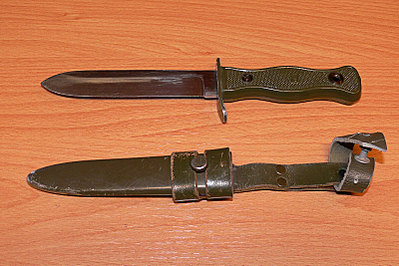

    Этот же вопрос к этой модели
  9. Jedelweiss
    Клинок пропилить.
    Раскрутить два винта в рукояти и снять гарду.
