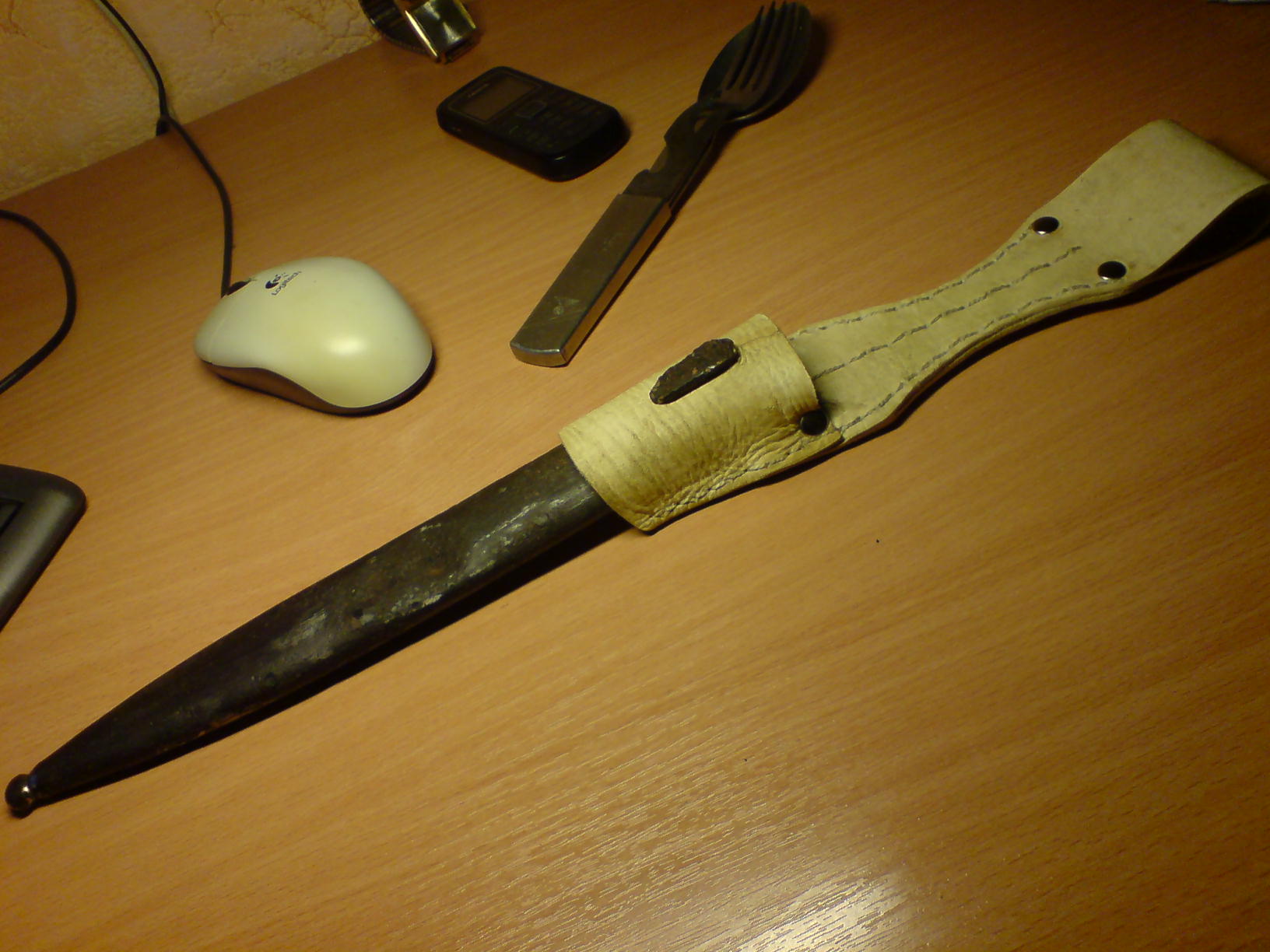

    Господа! Попробывал себя в роли-кожевника! зацените!(Извените если не в тему!)

    очень даже ничего получилось) тольк цвет вот не угадал)
    в целом сразу видно - руки растут откуда надо)молодца)

    Кожу немножко потолще, ну и черную естественно, сесть немного "напыкатся" и уже можно новодельные жабы делать, денюжку зарабатывать;).
    Думаю спрос будет.:beer:

    :)Просто по-рукой-другого цвета небыло! А -так сильно захотелось сделать...........!

    Белая зависть. У меня стежки только в разные стороны. У вас как под линейку :smile_12::smile_12::smile_12:

    Можно "за уши" подтянуть под снарягу Румынской дворцовой королевской гвардии - у них она белая была.:)

    Как для человека(если это так)кто впервые делает подобное,то даже очень ничего,хотя под размер ножен вы не угадали слегка,ну и цвет соответственно!

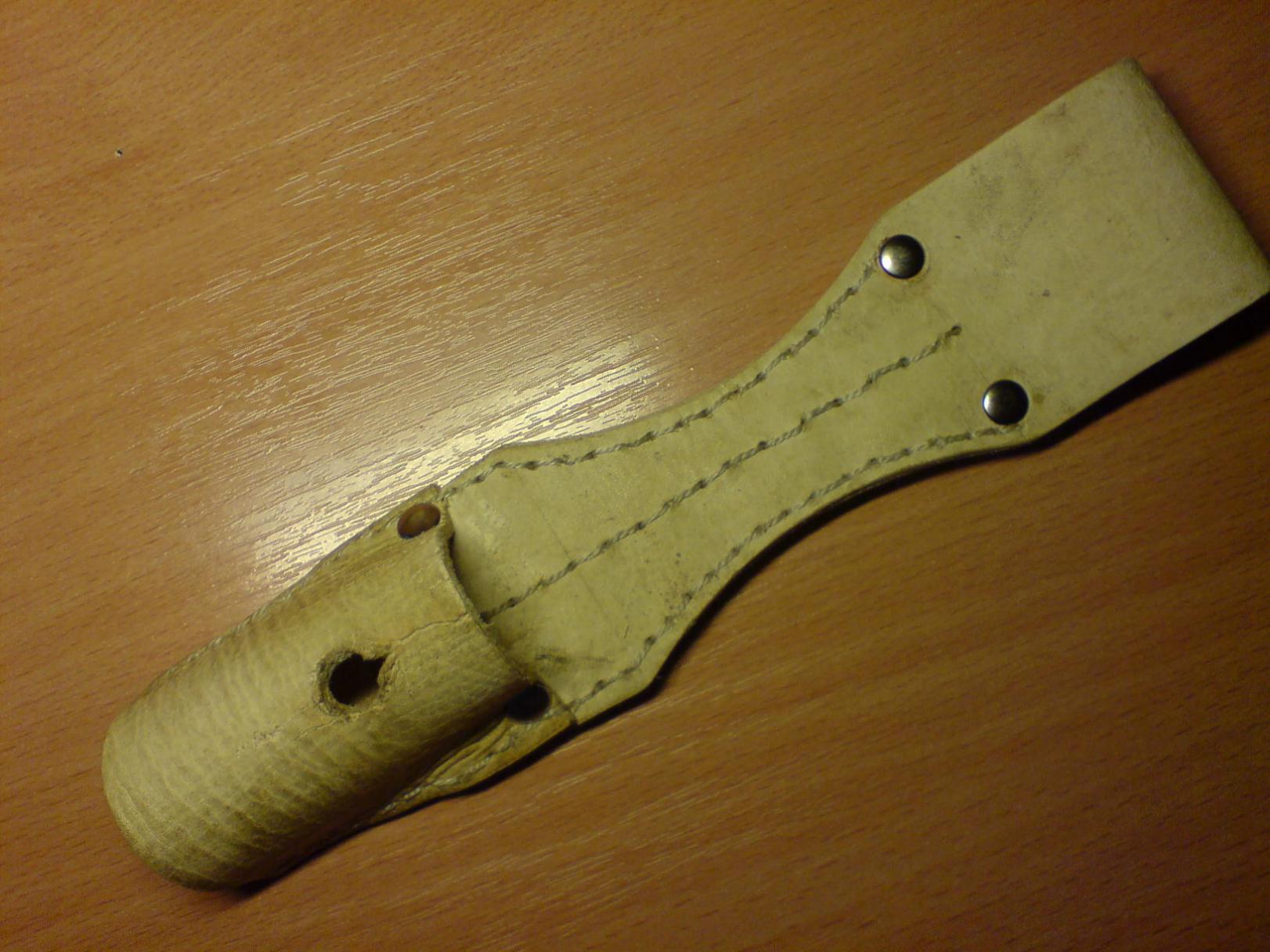

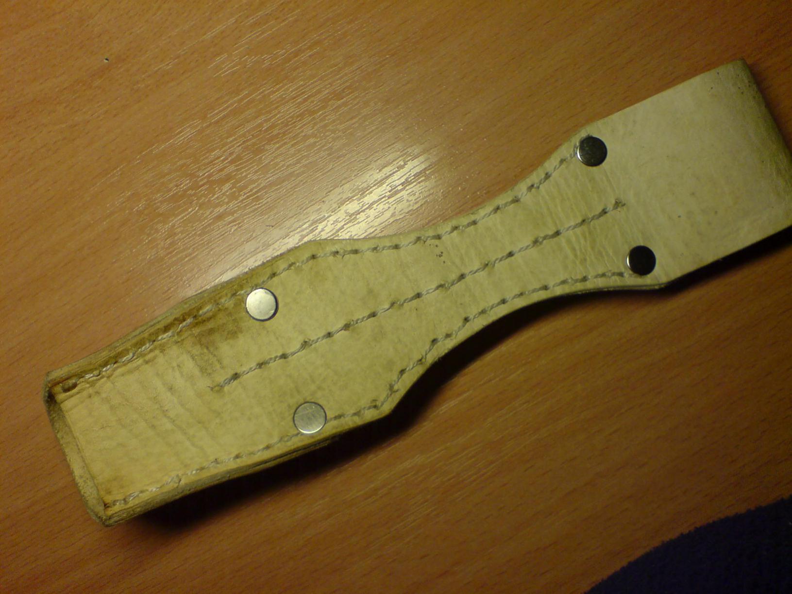

    Делал по выкройке

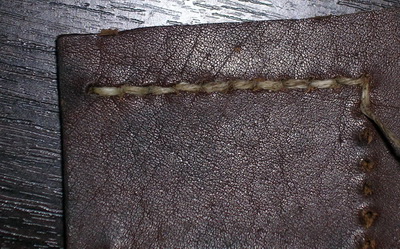

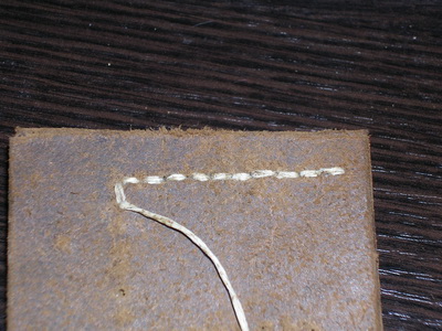

    Сшито отлично! Но, ИМХО, либо стяжки большие либо нитка тонкая. Сам сейчас пытаюсь шить кожу. Читал, что шили тогда льняной вощеной нитью. Нашел такую пряжу в магазине для вязания. Ее можно сплетать выбирая толщину и провощить.

    Для первого раза замечательно ! :smile_12:
    Вообще кожу шить очень не простое занятие - я это усвоил сразу :D Это занятие для усердных, мужественных и не пугливых :D Главное в этом деле это ровные один к одному дырки под стежки, будут ровные в ряд с одинаковым наклоном - и все шовчики лягут как загляденье. Как шить хорошо описал Юрген :
    http://www.jurgen.ru/tema.php?page=9
    Описанный ним шов очень крепкий, стягивающий, будет крепко держать кожу. У Вас я смотрю капроновая нить, используйте обычную старую толстую х/б нить (что использовали до капроновых). Такую нить легче достать чем льняную. Перед шитьем хорошенько натирайте нить воском (свечку прикупите потолще) - так нить будет "схватываться" в стежках между собой и не будет расходится пока тяните следующий стежок. Кожу, понятное дело, берите черную и шейте ворсом наизнанку. Кожу берите только чепрачную с толщиной не менее 2мм. Ну и ясный пень - хвастайтесь нам результатом ;)
