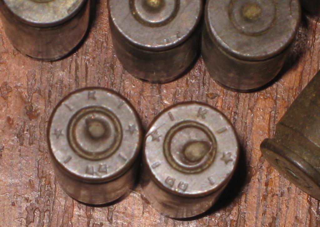

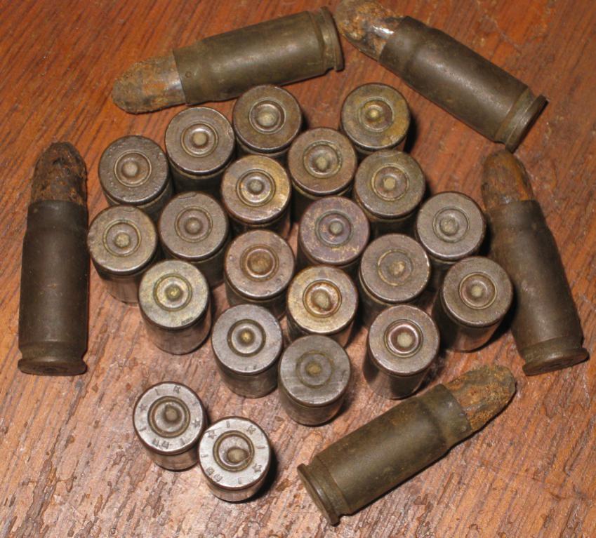

    Камрады интересует такая информация,гильз много,а с маркировкой только две по 44году.На них что, только в 44 году стали ставить опознавательные знаки?

    В начале войны на некотрых не ставили.

    Похоже что очень на многих не ставили?

    Патроны 7,62х25 обр. 1930 года выпускались до начала ВОВ в СССР только на Ульяновском патронном заводе. И до 1942 года на патронах данного вида маркировка не ставилась. Начиная с 1942 года патроны стали маркироваться. С началом войны и возрастанием насыщенности Красной Армии пистолетами-пулемётами потребности в пистолетных патронах значительно возрасли и одному Ульяновскому ПЗ стало не под силу обеспечить все потребности фронта данными патронами. Выпуск пистолетных патронов начал налаживаться на других предприятиях. А что бы отличить патроны выпущенные на разных предприятиях, их стали маркировать.

    К концу 1941г ноябрь-декабрь,патроны 7.62*25 производили на нескольких заводах.Но маркировки не было.Самые ранние клейма 1942г.

    И еще вопросик,такие гильзы с маркировкой по 44 году реально определить,каким заводом выпускались?

    Вполне возможно, что это и так. Спорить не буду. Специально этот вопрос (по времени развёртывания производства патронов на разных предприятиях) не изучал. Но всё могло быть именно так. Спасибо за фото подборки клейм.

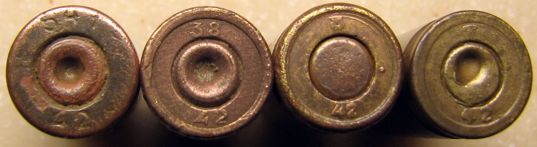

    ПыСы : у меня самые ранние 541го завода. Клеймо 541 ставили с 42го по 43ий год,потом немного видоизменили - добавили звездочки на 3 и 9 часов если не ошибаюсь. Это завод в Туле,который в конце 41года эвакуировали в Челябинск.

    Специально не поленился и взял журнал "Мастер-ружьё "№7 за 1996 год. Статья А.БОРЦОВА "Всё о боеприпасах ТТ образца 1930 года". Прочитал внимательно, но нигде не нашёл упоминания о том, что патроны для ТТ выпускались до ВОВ на Подольском ПЗ. Да, написано что в конце 20-х гг Подольский завод изготовил в незначительном количестве патроны для пистолетов Браунинга, Маузера, Штайера и некоторых других известных моделей. Но ничего не сказано, что серийное производство патронов 7,62х25 обр. 1930 г. было развёрнуто именно там. Справедливости ради, стоит сказать, что и про Ульяновский ПЗ с статье нет ни слова. Как впрочем и о других предприятиях, кроме Подольского, тоже. Поднял всю базу данных о маркировках на ТТ патронах за период с 1942 по 1944 гг. В статье Борцова написано, что эти патроны в ВОВ выпускали 8 предприятий. По моим подсчётам выходит чуть больше (11). Но с известными клеймами за 1942 год я насчитал только 5:
    - Т-42 (Тула)
    - 3-42 (Ульяновск)
    - 38-42 (Юрюзань)
    - 541-42 (Челябинск)
    - 60-42 (Фрунзе)
    Подольском здесь и близко не пахнет. Если бы на нём и было развёрнуто производство ТТ патронов, то наверняка бы мы уже в 1942 году имели бы маркировку 710-42. У кого такая есть? Первое упоминание маркировок Подольского ПЗ на ТТ патронах я знаю только за 1944 год. Это маркировка *710*44 (где * - звезда).
    Материальных доказательств лично я не встречал, что до войны там в массовом порядке производились ТТ патроны. Осталось только найти время и порыться в архивах, или смотаться на сам завод. Подольск всего в 16 км от Москвы. Но стоит ли?
