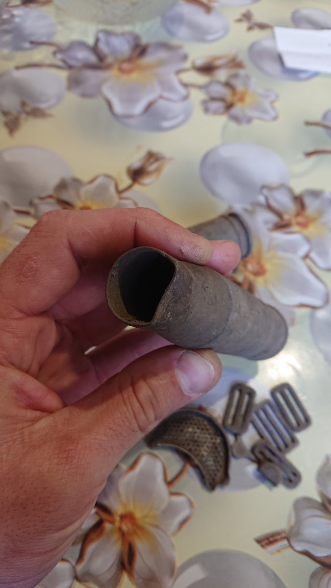

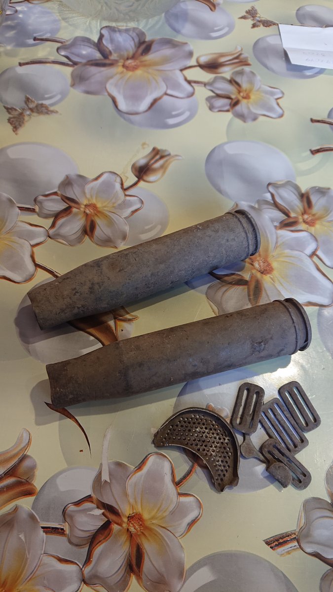

    Попались вот такие 2 гильзы, но к сожалению забитые, подскажите как выровнять чтоб не треснули?

    Привет, я и нагревал, и так и сяк пытался, всё равно трещины, сколы, а порой и вообще крупные куски отламывались. Попадётся и целая.

    Целая одна есть, хотел эти выровнять и запулить для антуража

    Я понял, ну смотри, если тебе так скажем не жалко, можешь попробовать выровнять прям так, попробуй одну выровнять пассатижами, а потом у пулю подогнать(потом дульце микронкой зашлифовать). Советская латунь не ахти... Немцев выравнивал(флаки), всё норм.

    Думал хорошо разогреть и попробовать конусом править

    Что-бы не треснуло, потихонечку. Забитостью не назвать, степень деформации незначительна. С отжигом не торопитесь- может и не нужен. Для начала, очистите грязь кухонной абразивной губкой. Отжигается латунь, ,,наоборот,, вмятину - до-красна,, и в воду. Далее- подходящей оправкой (оправками) постепенно увеличивая плавный конус, до искомых- 23-мм. Латунь на 23-мм гильзах, очень ,,терпима ,,, эластична и ничего не трещит.

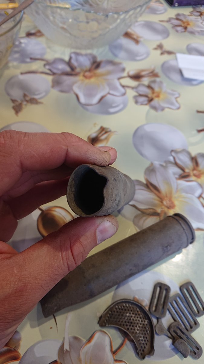

    Гильзы начали трескаться и отказывались кусочки, немного крошились.
    Результат не ахти, хоть и хорошо грел.

    Сплав на краях дульцев Ваших гильз, превратился в куприты. Цинк из латуни, прокорозировал полностью. Поэтому и откалываются кусочки. Это уже не лечится. Грей, не грей, не поможет. Медь сплава,как более устойчивая , стала кристаллической.
