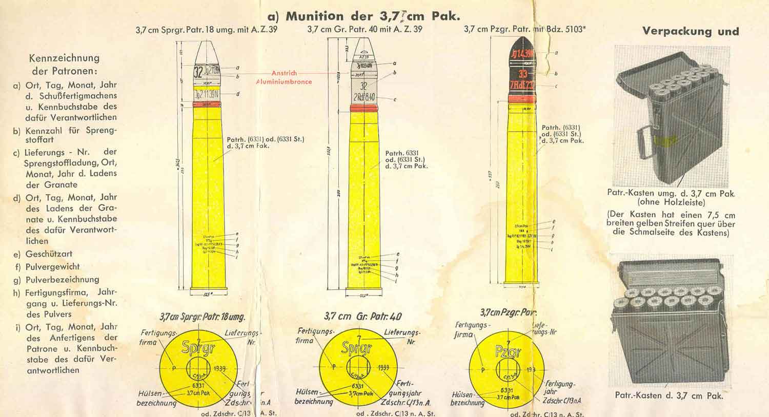

  11. Luftshtutz
    Luftshtutz Oberleutnant
    4.983
    Ukraine-ϟϟ
  12. INick
    INick Stabsfeldwebel
    2.107
    Санкт-Петербург
    Нельзя быть ленивым до такой степени... На ней же все написано "...немецким по белому...". 3,7 cm Panzerabwehrkanone 35/36
  13. kaponir
    kaponir Stabsgefreiter
    286
    Київ Україна
    Тоесть гильза №4 это - 3,7 cm Panzerabwehrkanone 35/36, но у меня без конуса, прямая

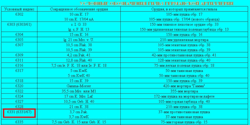

  14. Costas
    Costas Stabsfeldwebel
    801
    Pietari
    1 - 88x822R - 8,8cm Pak43 (Kwk43... и др.)
    2 - 75x495R - 7,5cm Kwk40 (Stuk40, Pak39... и др.)
    3 - 47x194R - итальянские лёгк. пушки
    4 - 37x250R - 3,7cm Pak
    Как мне видится, на фото у INick 37-мм патроны не немецкие, а к Бофорсу... ;)

  17. INick
    2.107
    Санкт-Петербург
    Таки немецкие (или надо "рихтовать" Wikipedia!)
  18. Costas
    801
    Pietari
    И где вы видели такой окрас снарядов у немцев?! :)
  19. INick
    2.107
    Санкт-Петербург
    Перекрас неквалифицированный - полностью согласен... Присмотревшись, понимаю, что по левому унитару Вы правы - подрезка гильзы над закраиной характерна для Bofors. Но правая все-таки PaK.
  20. Кирил
    Кирил Stabsgefreiter
    341
    Уже все определили.Просто поражает немецкий педантизм.Все стандартизировано.
    Почистить ржавые ,так там наверняка тоже индексы найдутся.
  21. Costas
    801
    Pietari
    И какой это патрон к Pak. с латунным взрывателем?! Перестаньте - это оба к Бофорсу! :)
  22. kaponir
    286
    Київ Україна
    Осмотрел дома гильзу №4,она таки имеет легкое зауживание...
