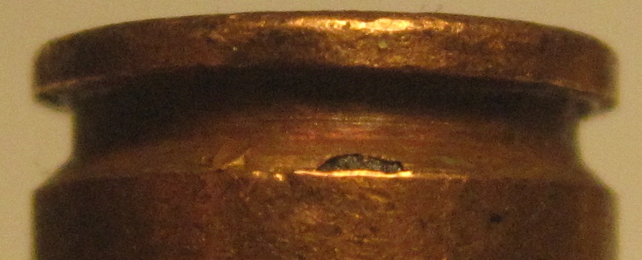

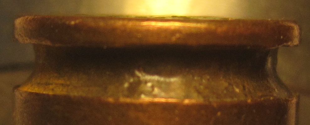

    Location:
    111
    Почему я решил, что эта гильза изготовлена из биметаллического листа и у ней проточка покрыта посредством гальваники:
    1. Омеднение на проточке отделяется от покрытия боковой части гильзы, причем последнее образует ровный край.
    2. Омеднение на большей части проточки вспучилось, в то время, как покрытие на остальной гильзе относительно целое. Хотя, это можно объяснить более тонким слоем на проточке в силу причин, указанных мной в посте №29.
    Возможно, я ошибаюсь и потому хотел бы послушать мнения на этот счет.
    Вот фото.
  14. Costas
    Costas Stabsfeldwebel
    801
    Location:
    Pietari
    На таких фото мне вообще не видно омеднения в проточке...
  15. k-d
    k-d Stabsgefreiter
    534
    Location:
    111
    Да есть оно там, походу, это меднение :) Попробую при более хорошем освещении перефотографировать.

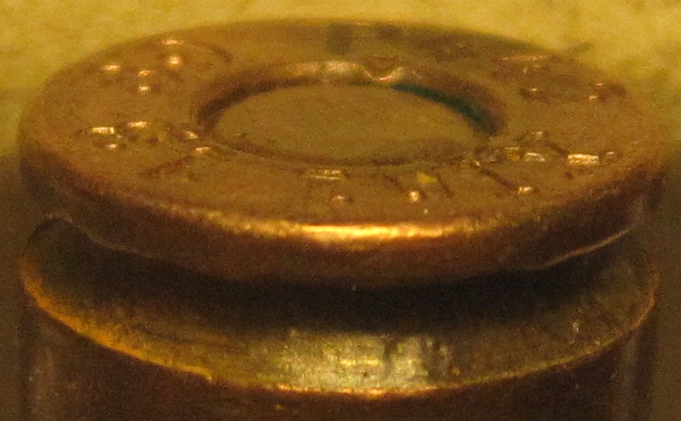

  16. k-d
    k-d Stabsgefreiter
    534
    Location:
    111
    Сейчас пофотографировал разные гильзы, поскоблил, еще пофотографировал и пришел к выводу, что рыжий налет ржавчины меня ввел в заблуждение и те несколько гильз, которые я считал биметаллом с омедненной проточкой, меднения на проточке не имеют. Прошу считать фото в посте №37 неактуальным и извиняюсь, что предоставил неверные сведения.
