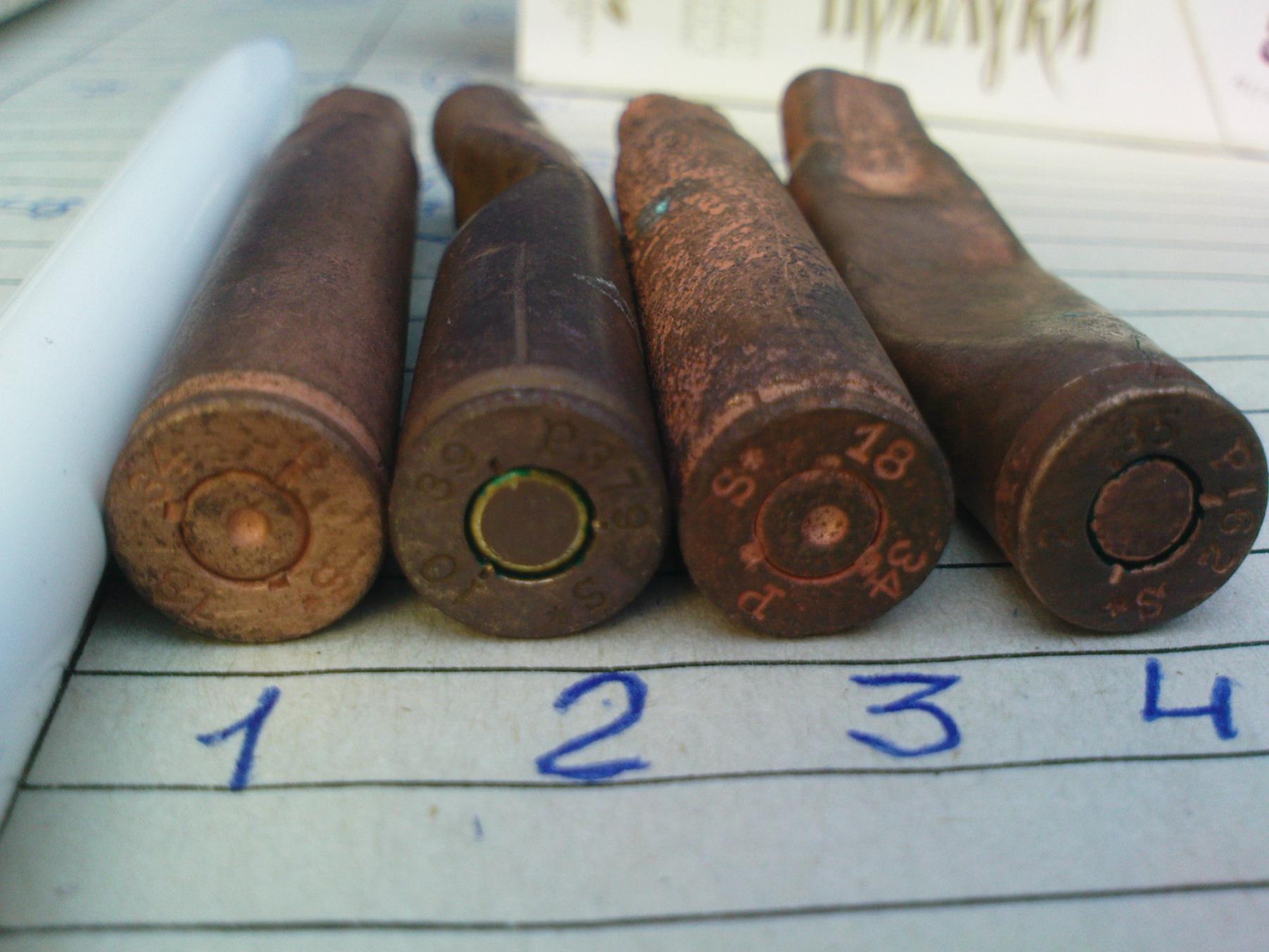

    Клейма гильзы№1 и гильзы№3 ИДЕНТИЧНЫ ! ! ! Клеймо - S* 18 34 P. Буква Р - Polte Armaturen-u.Maschinenfabrik A.G.,Werk Magdeburg,Sachsen(aux).Цифра 34 - год выпуска.ПОДСКАЖИТЕ - что значит цифра 18 и буква S*:beer: ГИЛЬЗА№2 - S* 10 39 P379.Обозначение Р379 - Scharfenberg-u.Teubert GmbH,Breitungen.Цифра 39 - год выпуска.ПОДСКАЖИТЕ - что значит цифра 10 и буква S*:beer: ГИЛЬЗА№4 - S* 2 35 P162 - здесь известен только год выпуска 35ый.ПОДСКАЖИТЕ - что значит S* 2 P162:beer: ЗАРАНЕЕ БЛАГОДАРЕН ! ЕСЛИ МОЖНО ССЫЛОЧКУ НА КЛЕЙМА МАУЗЕРА У КОГО ЕСТЬ ! С УВАЖЕНИЕМ !

    Сайт конечно содержательный ! СПАСИБО ! Только он на испанском языке:) Я его правда перевел но все равно понял пока что мало :( Буква P или же P с цифрами - ЭТО ЗАВОД ИЗГОТОВИТЕЛЬ ! С годом изготовления тоже все ясно :) НУ А ЧТО ЗНАЧИТ БУКВА S* и цифра возле года изготовления ! НУ БАРАН Я ЕЩЕ :) ОБЪЯСНИТЕ КАМРАДЫ ! С УВАЖЕНИЕМ !

    Буква " S " обозначает , что гильза из латуни . Если " St " - стальная . " St +" - стальная обмедненная . А цифры - это номер партии .

    СПАСИБО БОЛЬШОЕ КАМРАД ! ! ! Зa номeр пaртии - a нeту случaйно инфы сколько пaртий в году было и сколько в мeсяц ? ВОПРОС КОНЕЧНО БРЕДОВЫЙ ! Тaк можно было бы мeсяц изготовлeния узнaть ! У нeмцeв вeдь могло в этом плaнe быть всё чётко ! ИЗВИНИТЕ ЗА НАВЯЗЧИВОСТЬ !

    Если я не ошибаюсь, то количество (или процент) меди входящий в состав латуни, из которой сделана данная гильза.

    Опa ! Нeпоняткa !((( Кaмрaд КРОТ УЧËНЫЙ говорит что это номeр пaртии !

    S* обозначает содержание меди в латуни.

    Да, всё правильно, это я немного протупил:):beer: Это, если стоит, например S 67, то 67 - процент меди в сплаве.

    В общeм я понял !))) СПАСИБО КАМРАДЫ ! Знaчит сдeлaю для сeбя вывод : буквa Р или Р162 - это зaвод изготовитeль, цифрa годa выпускa понятнa,буквa S со звёздочкой - чистaя лaтунь,S с цифрой - цифрa это процeнт мeди в сплaвe,St - стaль,St+ - обмeднённaя стaль. И eщё eсть цифрa укaзывaющaя номeр пaртии ! КАМРАДЫ Я ПРАВИЛЬНО ПОНЯЛ ??? Всe ссылки прислaнныe Вaми будут изучaться зaвтрa !

    Не совсем. Понятия чистая латунь не существует. Основные компоненты латуни- медь (основная часть) и цинк, иногда с примесями других элементов. S и S* обозначают разное кол-во (соотношение) меди и цинка. Вот, Камрад, посмотри по 23-39 годам http://www.luski.poszukiwania.pl/index.php?action=luski&top=2339nie&pokaz=niem411

    Ни в коем случае! St+ обозначает стальную лакированную усиленную гильзу, но не омедненную!

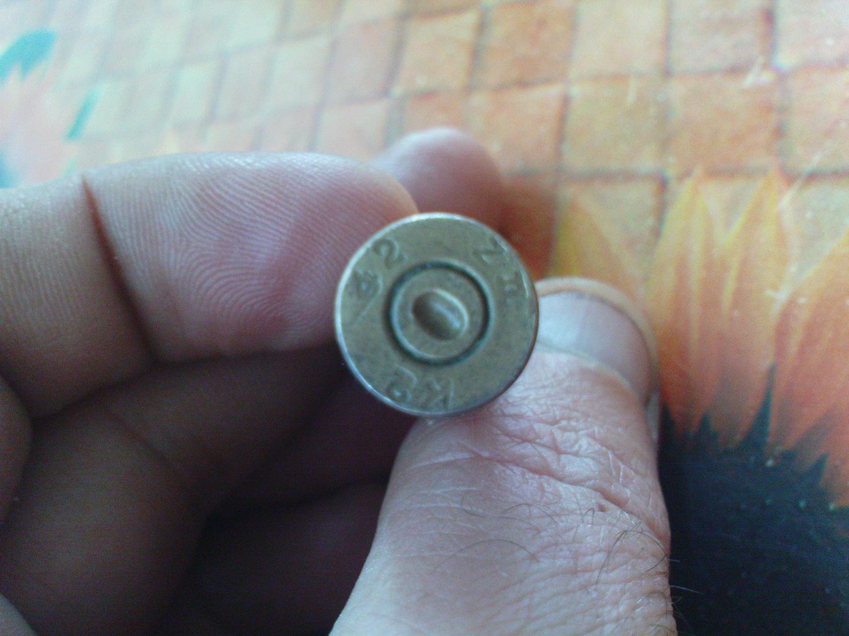

    Кaмрaды фото выложить покa нe могу,тaк кaк сeйчaс нa рaботe и нa форумe с тeлeфонa сeйчaс.ПОДСКАЖИТЕ ПОЖАЛУЙСТА ВАЛЯНКУ - S 9 41 dnf. Понятно всё кромe dnf. Это что зa производитeль ? ЗАРАНЕЕ БЛАГОДАРЕН !

    Rheinisch-Westfälische Sprengstoff A.G., Werk Nürnberg-Stadeln, Germany, Nürnberg

    Спaсибо кaмрaд ! Только я вот нaшёл инфу что dnf это Belgique dnf Rheinisch Westfalische Sprengstoff. Слово Belgique это нe Бeльгия ? Жaль зaвтыкaл нaзвaниe сaйтa пeрeписaть,a ссылку с тeлeфонa нe могу добaвить.С УВАЖЕНИЕМ !

    Ув. ASKOT1! Пожалуйста потрудитесь посылать на форум внятные сообщения, а не абракадабру, которую нужно еще расшифровать. Пока ограничусь устным предупреждением и попрошу внимательно изучить следующий ресурс по маркировке на 7,9х57 Mauser: http://home.scarlet.be/p.colmant/german-codes.htm

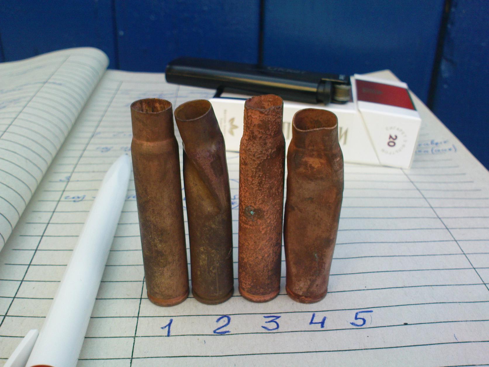

    Камрады а такой след на капсуле оставляет MG ? С УВАЖЕНИЕМ !

    Да. Только не немецкий MG, а чешские ручные пулемёты ZB-30 и станковые ZB-37.

    Наверно всякое могло быть, но предложу более конкретно - ZB37 в версии BESA.

    Перепутал.. Имел ввиду ZB-53 конечно же. Хотя если более конкретно, то овальный ударник появился ещё с ZB-26.

    Да нет, там всё правильно, я про то, что гильза британская.

    Поддержу. По следам на шляпе (не на капсюле) именно ОН...
    Происхождение гильзы/патрона в данном случае не играет роли (и МГ-42 такими стрелял...) ИМХО
