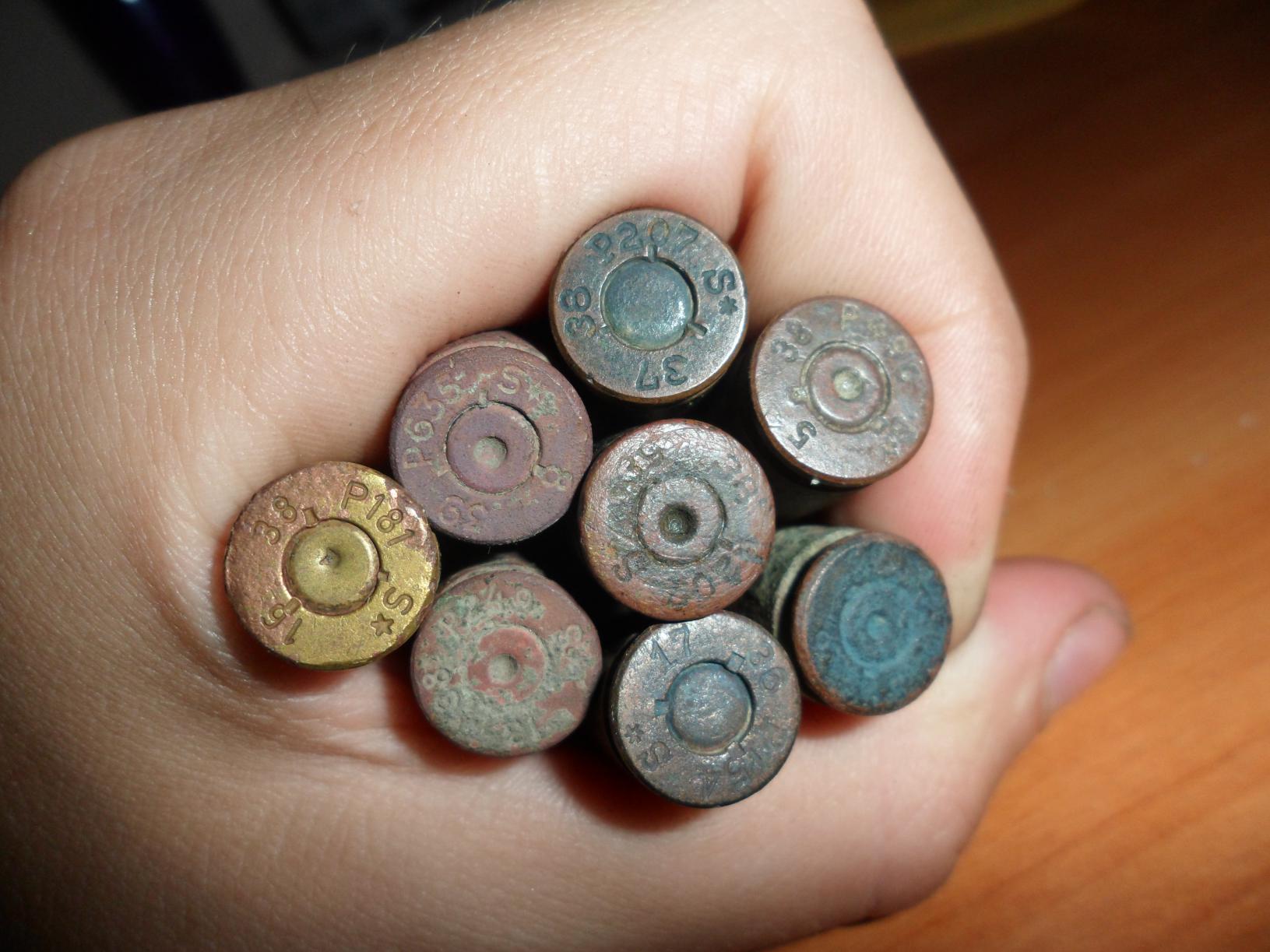

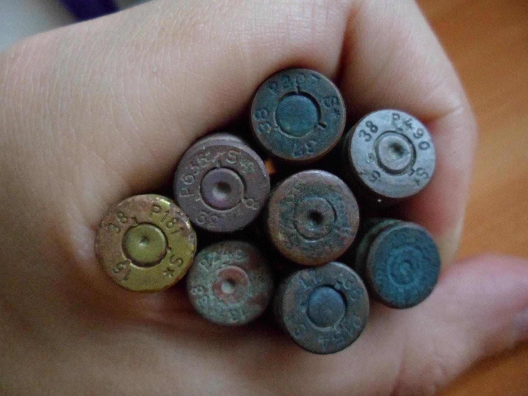

    кто знает что обозначают клейма???? что такое S* p181 16 38???? на каждой гильзе разные клейма! хотя несколько найдены в одном месте!!

    S-гільза латунна, Р- завод виробник., з повагою Galicien Nazar

    дякую,а немає списка заводів виробників????

    Є. погугліть трохи , обов*язково знайдеться. В моїй місцевості особливо багато P635 i P181

  9. На даних гільзах S означає тип гільзи, а * - матеріал (латунь із 72%міді і 28% цинку)

    а ще цифри то рік і номер партії,
    а хіба S це не тяжка куля?
  12. скоріше "гільза для загострених куль"...
    На денцях тип кулі не ставився. Для цього використовували кольорове маркування.
    Якщо Ви про індекси куль, то S - легка куля або "загострена"
    sS - тяжка "загострена"....

    Я бы сказал, что S* означает модель гильзы - Patronenhülse S*. Немцы не разделяли эту маркировку на две части - S и *. Оба символа обозначают конкретную модель гильзы, включая материал и конструктивно-технологические особенности.

    Крім того, дане маркування утворитося шляхом додавання * до існуючого позначення S, що в кінцевому варіанті утворило непорушне S*, а так як основна відмінність даних типів гільз (Patronenhülse S та Patronenhülse S*) саме в складі матеріалу гільзи, то можна припустити, що зірочка має певне відношення до матеріалу, або, принаймі, дозоляє відрізнити між собою ці типи...

    Лучше приучать камарадов к правильным терминам:) Ведь есть же штатные определения, их и стоит использовать. А то самодеятельность получится
    Это очень философское утверждение:) Проще сказать - была гильза Patronenhülse S, а потом ее заменили на Patronenhülse S*.
    Лучше не делать предположение, а использовать фактический материал. Так проще.
    На чем основано утверждение, что "основна відмінність даних типів гільз (Patronenhülse S та Patronenhülse S*) саме в складі матеріалу гільзи"? Я ведь не зря написал в предыдущем посте "конструктивно-технологические особенности". Отличия гильз не только в металле. Ведь не секрет, что более мягкая латунь легче формуется, а более твердая - наоборот. Ну и так далее...
    Может быть я зря так много пишу по этой теме, но, как правильно заметил камарад Costas: "Немцы никогда не ставили обозначение материала гильзы на ее донце" (Цитата не дословная, но близко к тексту). Т.е., другими словами, все маркировки типа S, S*, S88 и т.д. обозначали модель гильзы, а не материал из которого она изготовлена.

    Не совсем так, скорее видовую/типовую принадлежность, т.е. общий "образец" но с уклоном на материал (или модификацию). Ведь S и S* встречаются на учебных и технологических патронах с другими по форме/устройству гильзами...

    Мы обсуждали гильзы боевых патронов.
    В учебных - примерно такая же ситуация. Были отдельные модели учебных патронов, например Exerzier Pаtrone S*, Ex. Patrone S (K) и т.д. В любом случае, значение символов типа S и S* в маркировке нем гильз имеет более широкое "толкование", чем просто металл гильзы:beer:

    В основному на матеріалі з одної хорошої статті, Ви її знаєте;)... цитую:
    "Для обозначения измененного материала гильзы на донце наносилась маркировка в виде буквы S со звездочкой — S*"
    100%
    Мабуть так потрібно було написати:
    На даних гільзах S означає тип гільзи, а * - матеріал (латунь із 72%міді і 28% цинку) в контексті клейма S*, що означає тільзу Patronenhülse S*...

    На кресленнях вказано "messing", себто - це латунь.

    Это, опять же, очень все запутывает. Зачем изобретать велосипед? Все написано еще до нас:). Проще написать: тип гильзы - Patronenhülse S*:)
    S* тип гильзы, а не гильза S из латуни *. Звездочка обозначала не материал, а изменения в модели гильзы. Другими словами, она была почти как S, но немного отличалась. Как у англичан - Мк 1, Мк 1*, Мк 1** и т.д.
    Не стоит выдумывать разделение символов. Гипотезы можно строить по русским / советским гильзам - там не все бывает ясно из-за отсутствия документов. У немцев все просто, т.к. информации хватает.
    По отличиям гильз S и S* я, вроде бы, довольно ясно написал в предыдущем посте: "конструктивно-технологические особенности". Отличия гильз не только в металле."
    Но ведь там же не написано, что S* - обозначает только материал гильзы? Скажем по другому, чтоб было понятнее: маркировка S* обозначала изменения в модели гильзы после замены материала из которого она изготавливается.
  21. Ну і я не говорю, що S* позначає тільки матеріал...
    але там нічого нема про конструктивно-технологічні особливості, а написано тільки про зміну матеріалу...
    але саме інший метал є ОСНОВНОЮ відмінністю від попереднього типу; решта змін є наслідковими...
    Дякую! Але мене більше цікавив "сорт/тип" латуні...:beer:
