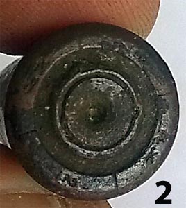

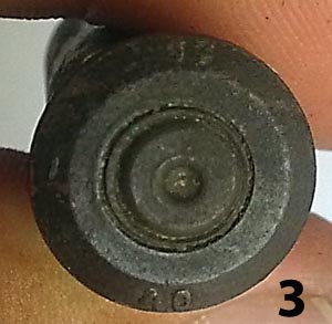

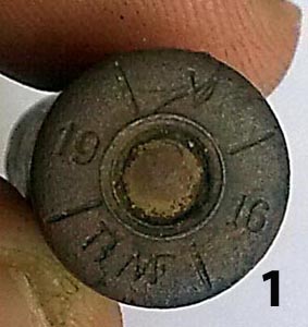

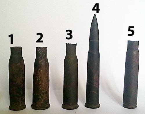

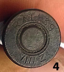

    Честно почитал форум, скачал пару справочников, но не могу определить, от чего (и чьи) эти гильзы и патрон. Подняты в одном месте, сопутка - больше ПМВ, но есть и ВМВ.
    Под номером 5, для сравнения - гильза Маузера 7,92 оттуда же, единственная с проточкой.
    Диаметр дульца всех гильз - примерно 8 мм, но по длине разные.
    Фото не сильно удались, поясню:
    № 2 - буквы NW с одной стороны, PK - с другой. Цифры 67 и 27 с разных сторон.
    № 3 - цифры 17 и 40.
    № 4 - странная буква А в аббревиатуре RAL - поперечной палки нет, есть продольная.
    Или подскажите, где еще можно посмотреть. Спасибо.

    1-8х50 Маннлихер производитель Berndorfer Metallwarenfabrik Австрия
    2-8х50 Лебель п-во Польши
    3-7.62х54 Мосин Барнаул
    4-.303 Бритиш производитель Royal Laboratory, Woolwich Англия

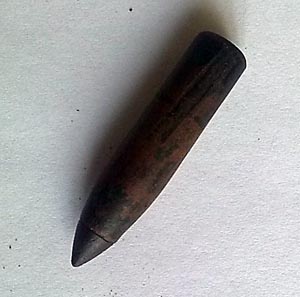

    Остался последний вопрос - по странной пуле. Ее размер - 35 X 7,5 мм. Смущает ободок в верхней части. Этим ободком слегка похожа на бронебойную пулю Кутового, но странно легкая.

    Ваше предположение верно !!! Это и есть пуля Кутового которая прошла канал ствола. А легкая она потому, что бронебойный сердечник внутри оболочки занимает не весь обьем (есть пустоты). Да и плотность стали ниже чем у свинца. Вот и возникает ощущение легкости

    Это прекрасная для меня новость. Хотел иметь такую пулю, слабо надеялся, что она и есть. Спасибо, убедительно объяснили про кажущуюся легкость.
    Остался ну честно последний-распоследний вопрос: что мог делать британский патрон .303, выпущенный в 1939 году, в белорусском лесу - среди гильз от "мосинок" и К98? Как я понимаю, это винтовка Ли-Энфилд? Кто мог быть ею вооружен в 1941-ом?

    Вопрос снят, нашел инфу: винтовками Ли-Энфилд времен ПМВ, а также другим старым иностранным оружием в 1941-ом были вооружены наши нерегулярные части, в основном охрана складов, железных дорог, мостов и т.д. Значит, и они в тех лесах повоевали.
