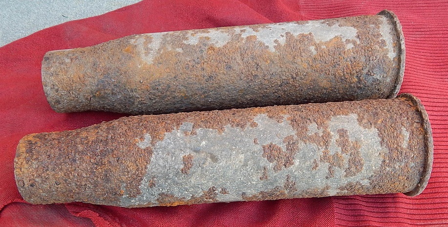

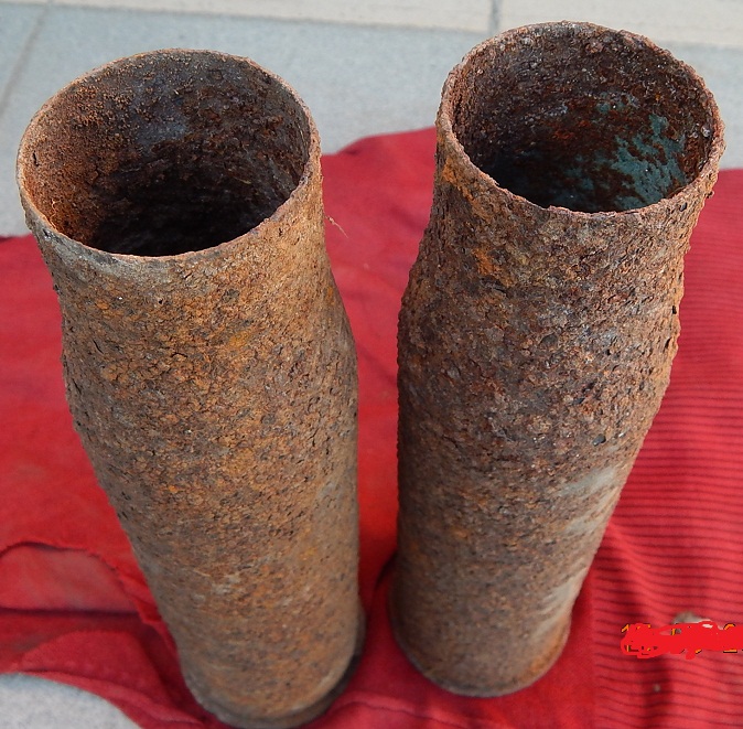

    Привет-ю!

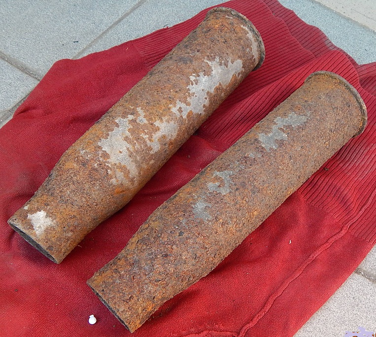

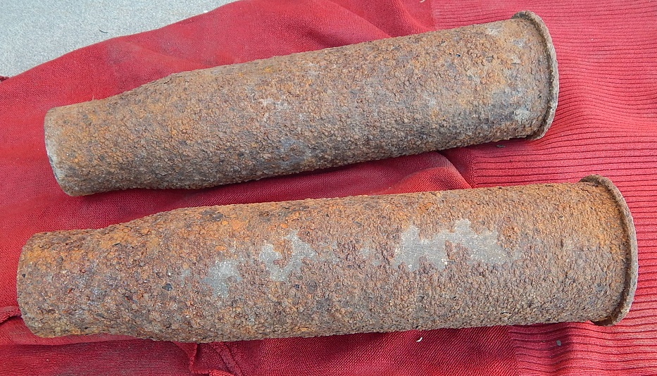

    Прошу инфу по гильзам,железо.Танковые?Длину сообщу дополнительно .

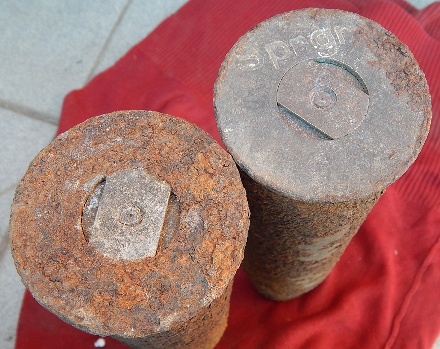

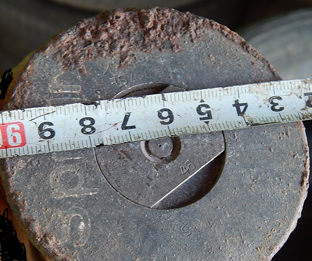

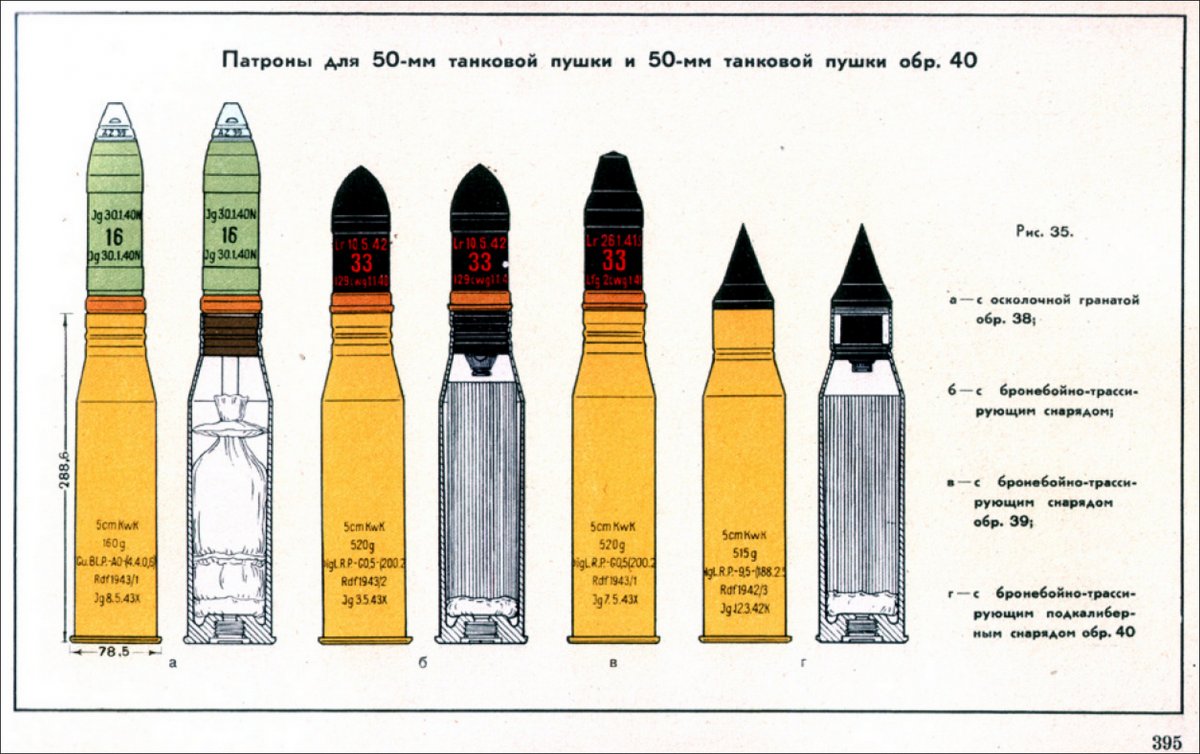

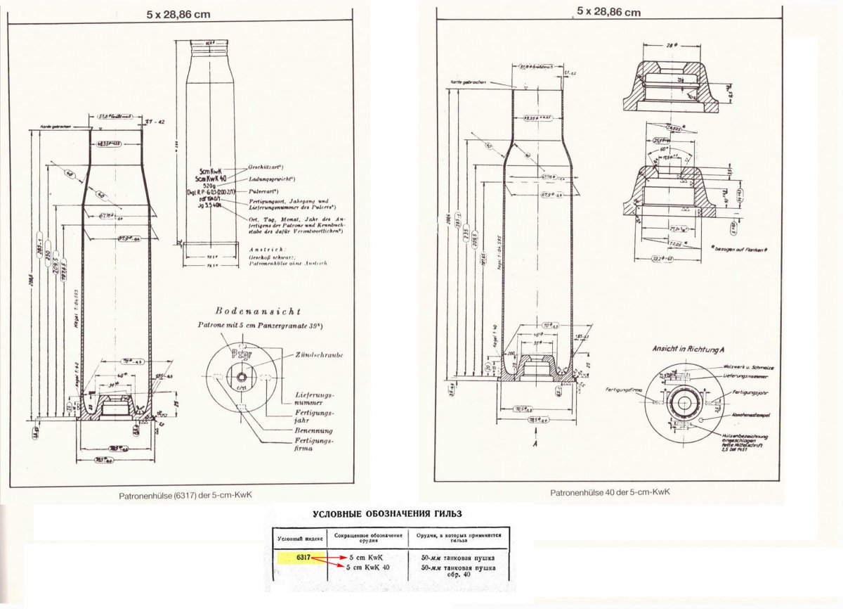

    Да, танковые. К 5 см танковым пушкам "5cm KwK" и "5cm KwK40" Длина абсолютно не нужна. У Вас есть всё для её идентификации. Это её ИНДЕКС - 6317. Снаряд был осколочным - надпись "Sprgr." Выглядел как на фото.

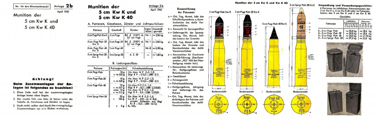

    Насколько понимаю ... K.w.K.40 - 7,5 сm ???
    Может не там читАю ?
    патрон ведь 5смХ289R ?
    :confused:

    День добрый. Ну как-бы вот. Но честно скажу, что это за зверь "5cm KwK 40" - Х.З...Инфы пока не нашел..

    ...от и я о ЧЕМ !?
    ...но тут не все так просто !
    :smile_6:
    http://wehrmachts.kisten.free.fr/50mm_pzgr_2.htm
    Вот этикет с ящика под 30 ГИЛЬЗ 5 СМ для КВК-40
