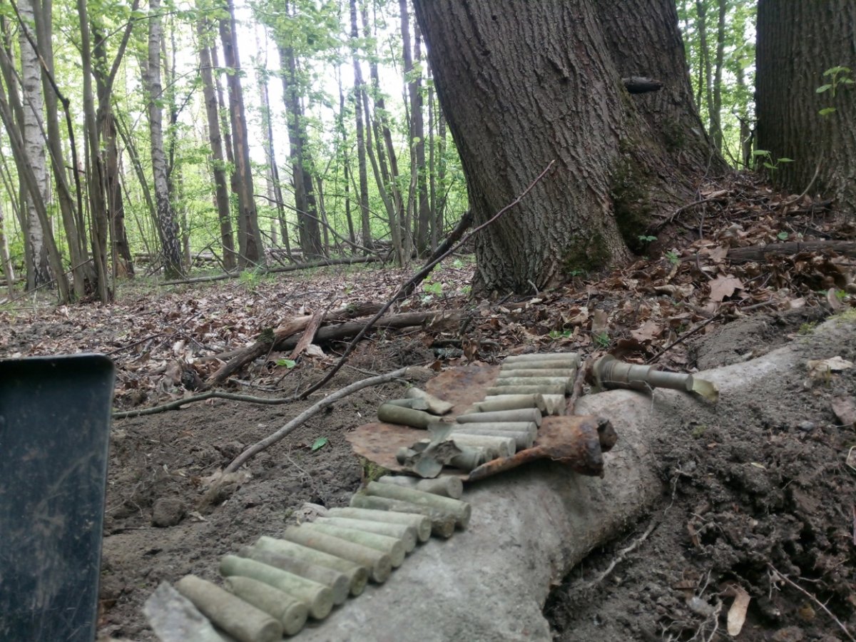

    Вітаюсь. Ось надибав під липами точку МГшника. Визбирав можливо усі гільзи, які там валялися. Деякі збирав просто Піном зверху. У гаражі почистив донця і здивувався - гільзи різних років і виробників. Хоча явно видно, що стріляні з одного кулемета. Позиції по 1941 року. Запитую у знавців, чи доводилось з таким стикатися? Я чомусь думав, що педанти ганси заряжались з одного ящика, а тут такий вінегрет... Дякую за вашу думку.

    Поблизу інших гільз не знаходив, а ці були практично в діаметрі 1 метер. У цьому районі знаходив ще 2 подібних точки, впереді арт.ганс позицій. Одинокі гільзи попадаються практично усюди. Передивляюся, можливо SS гільзочки попадуться, хоча знаю, що у нас їх не було. Тому, чомусь впевнений, що це кулемет.

    Тут 27 штук. Можливо. Тому і запитую. Дякую.

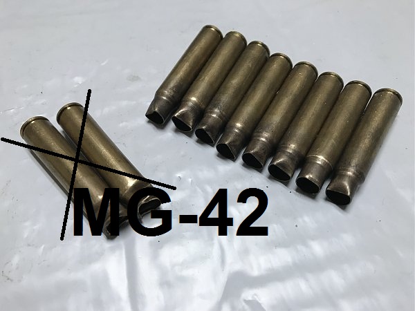

    Доречі - різноманіття маркувань теж не показник.
    Якось у недострІляній лєнті (від МГ-42) вИявився один патрон 1918 року...
    Для довІдки - відмінність зім"ятості дулець гільз кулеметів МГ-34 та МГ-42
    КАПЕР, Polisyaka, minitarn3838 та 3 іншим подобається це.

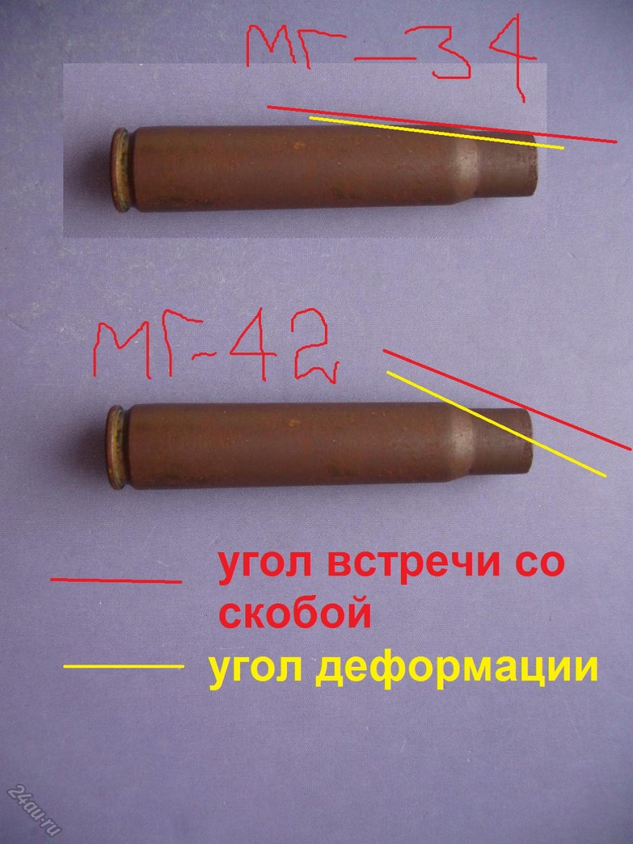

    У МG-34 горлышко гильзы превращаеться в овал.
    Polisyaka, GINDENBURG та Rayceff подобається це.

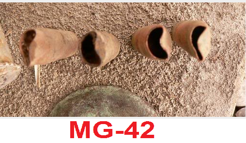

    При стрельбе из МГ-34, при экстракции на больших скоростях действия автоматики ,гильза , дульцем, ударятся о спусковую скобу. Результат- овал дульца и ,,полукруглый ,, след экстрактора на донной части. В МГ-42, экстракция , еще более ,,грубая,, - дульце сильно деформировано , ,,треугольной ,, или ,,плоской ,,вмятиной и активный прямоугольный ,,автограф,,на донце. В винтовках такого и быть не может.

    ...та, не таких и большИх - каких-то 64 км/час...
    Да, только именно в МГ-34 гильза ударЯется ... скАтом ("бутылкой") и следа экстрАктора (выбрАсывателя) почтИ не видно *...зато порой два отпечатка отражАтеля !
    ...а в 42-й машИне гильза об скобУ ударЯется ИСКЛЮЧИТЕЛЬНО дульцем !
    ...та и не совсем он "прямоугольный", он немного полукрУглый по коротким сторонам... (Cм. фото 2)...:D
    Останнє редагування: 14 тра 2020
    КАПЕР, Unnamed Player, 250RIR та ще 1-му подобається це.

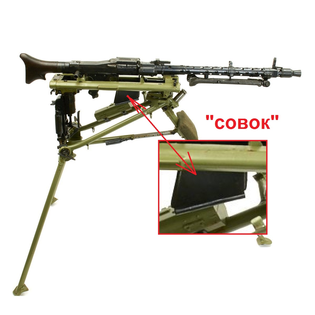

    ...ну, як на мене - стрілЯв МГ-34 на станку із "совкОм" (жерстяний прямокутний жолоб, щоб гільзи не сипалися під ноги - див фото).
    (навряд чи бойовики УПА таскали разом із кулеметом нім.піхотний станок. Хоча, теж - не факт...)
    :beer:
    Unnamed Player та 250RIR подобається це.

  25. A10A
    A10A General-leutnant
    23.927
    Київ, Україна
    ...ну, там вИдно, что НЕСКОЛЬКО гильз имеют ДВА замЯтия на дУльце
    (опЯть-же - не все, т.к. не каждая отраженная гильза попадАет по "совку" именно дУльцем... ;) )
    как-то тАк...
    :beer:
    З.Ы. ...рассматривая фото можно предположить, что эту деталь в ходе войны устатАвливать не станки перестАли.
    (на МГ-42 он тоже был)
