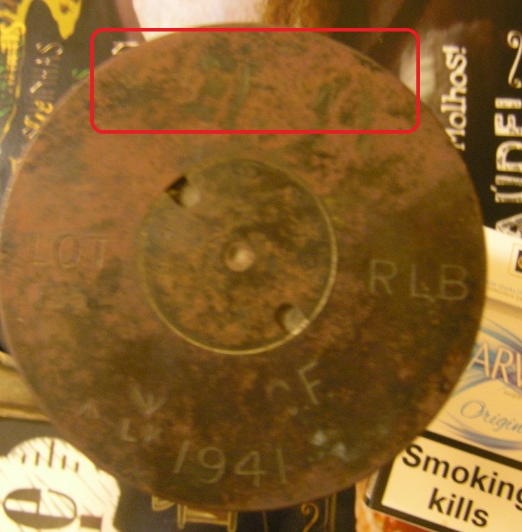

    Попалась такая гильза, калибр примерно 72 мм, (+-пару мм,точней не скажу так как горлышко деформировано). Камрады, подскажите от чего.

    Чтобы понять, от чего гильза - нужно (кроме калибра) помЕрять ее длину и диаметр дна.
    И вообще - прочтите на ней, что напИсано (сколькИ паундер) и будет Вам счастье
    А так - квадратно-приблизительно - возможно такое :
    75 x 159R (2.95-дюймовая горная пушка L10.6, Англия, WW1)
    75 x 168R (2.95-дюймовая горная пушка L10.6, США, WW1)
    76 x 134R (гаубица Mk 1, Англия)
    76 x 166R (3-дюймовая горная гаубица, США), (12 pdr Hotchkiss)
    76 x 169R (15 pdr Erhardt, Англия)
    76 x 216R (12 pdr 4 cwt тумбовАя морская/береговАя, Англия, WW1)
    Останнє редагування: 22 гру 2017

    Померял, примерно:
    Высота: 133мм. Калибр: 76мм. Донце: 90мм. Получается Mk1?

    Да, получАется Марк.1
    (паспортные данные гильзы Калибр-76 мм. длина-134 мм. Донце-91 мм)

    ...пожалуйста, озвучьте надпись ВОТ ЗДЕСЬ :

    3 HOW
    I

    3 inches (3-хдюймвая) HOWIТZER (гаубица) Mk.I
