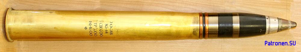

    Здравствуйте. Выкопалась гильзочка 85 x 630. На http://www.patronen.su/forum/index.php?action=gallery;sa=view;id=12062 написано: Унитарный выстрел 53-УО-366, с осколочным снарядом 53-О-365, для зенитной пушки образца 1944 года КС-1.
    А у моей стоит клеймо 41 год. Может просвятит кто...

    Мне по годам не понятно. Пушка образца 1944 года, а гильза 1941 года. Т.е. получается, что сначала изобрели патрон, а потом под него сделали пушку? Где собака порылась ?

    Так ссылка для чего -" 85-мм зенитная пушка обр. 1944 г. (КС-1) была получена наложением нового ствола на лафет 85-мм зенитной пушки 52-К обр. 1939 г"(под эту и гильза 1941)

    Извиняйте. Ссылку не смотрел.
    Спасибо!
