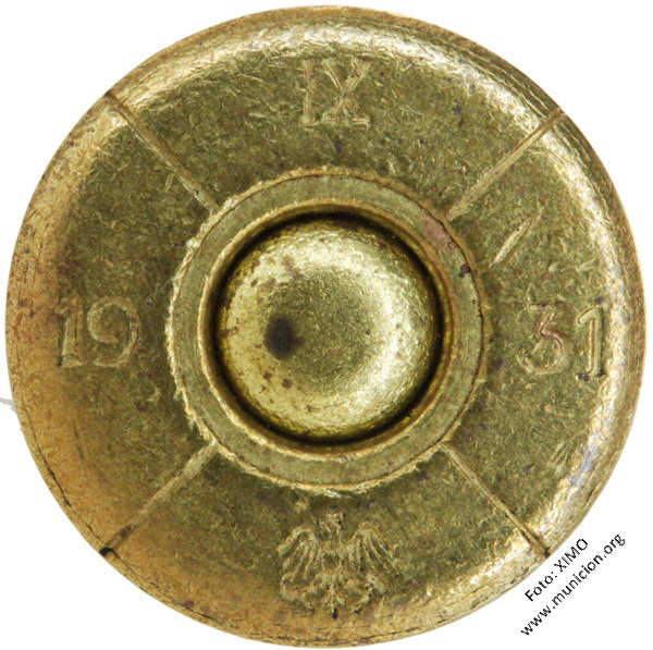

    попалпась гольза интересно чья!! калибр примерно 8 мм

    Венгр. Чепельский арсенал. 1940 год. Частая находка, поэтому в таком состоянии - в цветмет!

    Австрия для Венгрии

    Все-же, Австрия для Австрии ;)
    Выпуск Австрии для Венгрии выглядел примерно так: http://www.municion.org/8x56RMann/Ah6G.jpg

    по ссылке - Венгрия для Венгрии (Állami Hadianyaggyár, Чепель, Будапешт)
    :D
    Австрия для Австрии - орелик завсегда был Двуглавый
    Австрия для Польши - похож, но не такой
    ...только ЭТО - 8 Х 50R (т.к. 8x56R в Польше не было по определению)

    Да это Мунисьон шутит :D. Австрия для Венгрии именно так и выглядела. Австрияки ставили клейма Чепельского арсенала, но год обозначали только последней цифрой. Исключение - 1931г. И шрифт у их клейм был помельче и потоньше. И над буквой "А" не было "хвостика".
    Это я что-то невнимательно посмотрел. В самом деле - орел с одной головой. Спасибо, что обратили внимание. Но патрон никак не 8х50R! Судя по его геометрии, в частности по скату дульца, это типичный 8х56R. Нештатный отстрел исключен, т.к. 8х50R на 6мм короче и в этом случае у гильзы отсутствовало бы дульце. Выходит, что в Польше или для Польши гильзы 8х56R тоже делали, что-ли? В таком случае, это достаточно интересная гильза.

    Если "Мунисион" шутить изволит (шо за ним водится), то где тогда правда - ссылочка, литературка (мне в плане самообразования) ??
    ИМХО - патрончик 8х56R , выпущенный для Польши - нонсенс. ЭТОТ патрон в Австрии принят в 30-м году (и врядли продавался своим не так уж давним противникам - ибо Польское государство - "дитя" антанты...
    ... да и стандарт патронов у поляков иной, "выровнянный на немцев"
    З.Ы. И далее - то, что "Мун" обозначивает как патроны для Польши (имеецца ввиду 8х50R) это - ИМХО - тоже нонсенс, т.к. Польша как государство существует только с с 1918 года...
    ...орелик более смахивает на прусский, чем на польский...

    Но, согласитесь, что на фото ТС именно 8х56R. Если, конечно, фото сбоку и фото донца принадлежат одной и той же гильзе. Вопрос к ТС: Какая длина гильзы?

    надо понимать шо гильза именно 8х56R

    да фото сбоку и донца одной и той же гильзы! причем я заметил та что с орлом на 1мм длинее венгерской из первого поста!

    A10A, вы меня с толку сбили! Все правильно я вначале сказал! С двумя головами - герб Австро-Венгрии, с одной головой - герб Австрии. Последний, кстати, в лапах серп и молот держит. Как и на приведенном вами клейме. Имеется в виду то, что слева. А справа - клеймо австро-венгерской гильзы 1917г. А мне позор:(
    Так что это, все же, 8х56R австрийского производства для собственных нужд.

    ,..и таки - ДА !! Австрияки для себя...
    Моно-цефало-орел с 1918-го по 1934-й - а протОм орел снова двуглавый...
    ... и мне позор - забыл, что БЫЛ одноглавый ДО 2-й войны.
    (в общем клеймецо не тривиальное)
