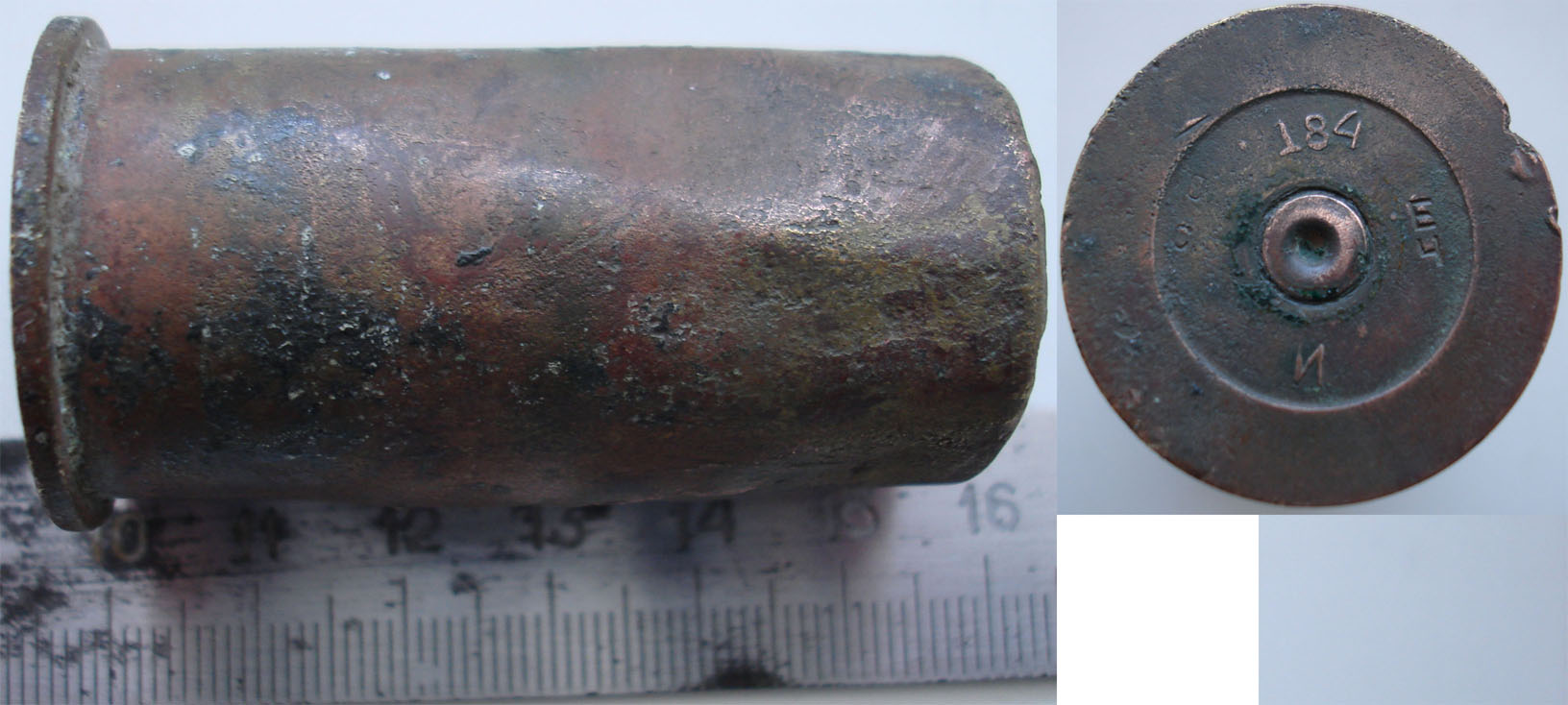

    Попалась вот такая гильза, подскажите от чего. Диаметр флянца 32мм.

    Вроде ШВАК 20 мм (кусочик) и-1955 год

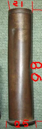

    Вообше гильзы ШВАК 20мм имели длинну 99мм.
    Однако гильза камрада Brod имеет маркировку ВС(вкладной ствол).Возможно артиллеристы укоротили.
    А по этой ссылкеhttp://www.munitionssammler.com/forum/index.php?page=Thread&threadID=522 удлиннили...

    Ничего не настораживает? Из вас кто нибудь ШВАК 20 мм в руках держал? :) И неужели с диаметром фланца 32 мм? :))) Или ответы просто наобум?

    Ну раз держали, то между 26 и 32 мм большая разница :). Какой-то вышибник или пиропатрон, мне такие попадались. Авиация 50-х Потом уже шли с несколькими капсюлями.

    Может и вышибной, края гильзы подвальцованы во внутрь, в авиации много было всякого.

    вто швак в размерах по наружке

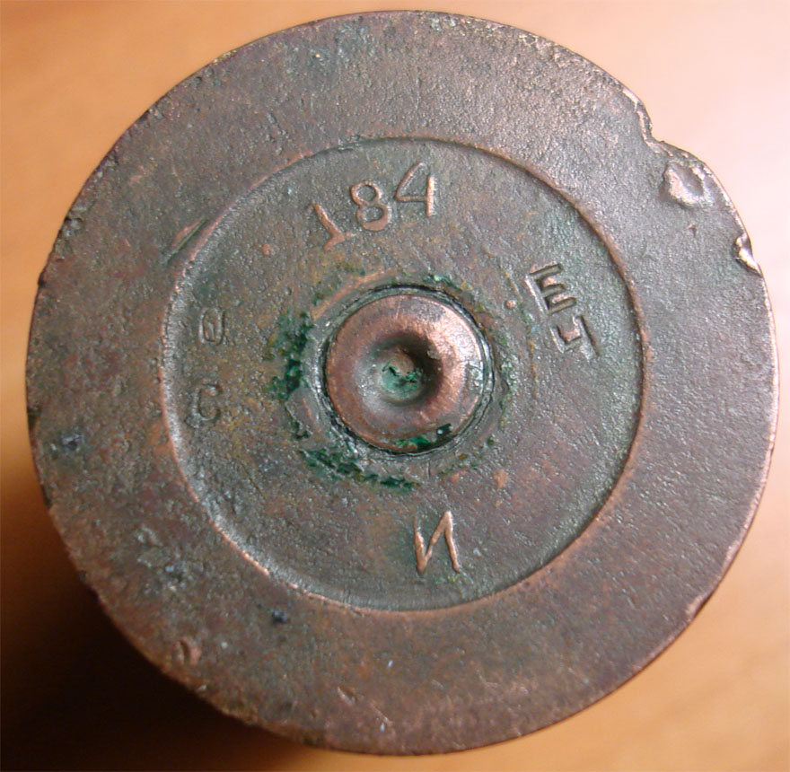

    Да что все пристали к ШВАКу ? Диаметр донца больше, гильза короче, клейма нехарактерные, завальцовка дульца под пыж. Этого мало? Наконец, где обязательное усиленное кольцевое кернение капсюля?

    Можно добавить: капсюль у ТС, в сравнении с донцем, намного меньше, чем были у ШВАКов выпуска, начиная с 1939г., когда перешли на гильзы с двумя затравочными отверстиями. Про калибр, если фланец = 32мм, я, собственно, молчу...
    Да и вообще: какой-же это ШВАК?!:smile_9:
    Поддерживаю утверждение, что это вышибник или пиропатрон.
    У ТС гильза с рантом, а 23х251 - с проточкой и буртом(кольцевым выступом выше проточки).

    Диаметр за флянцем 28мм. длина 56мм. Диаметр капсюля 6,5мм.

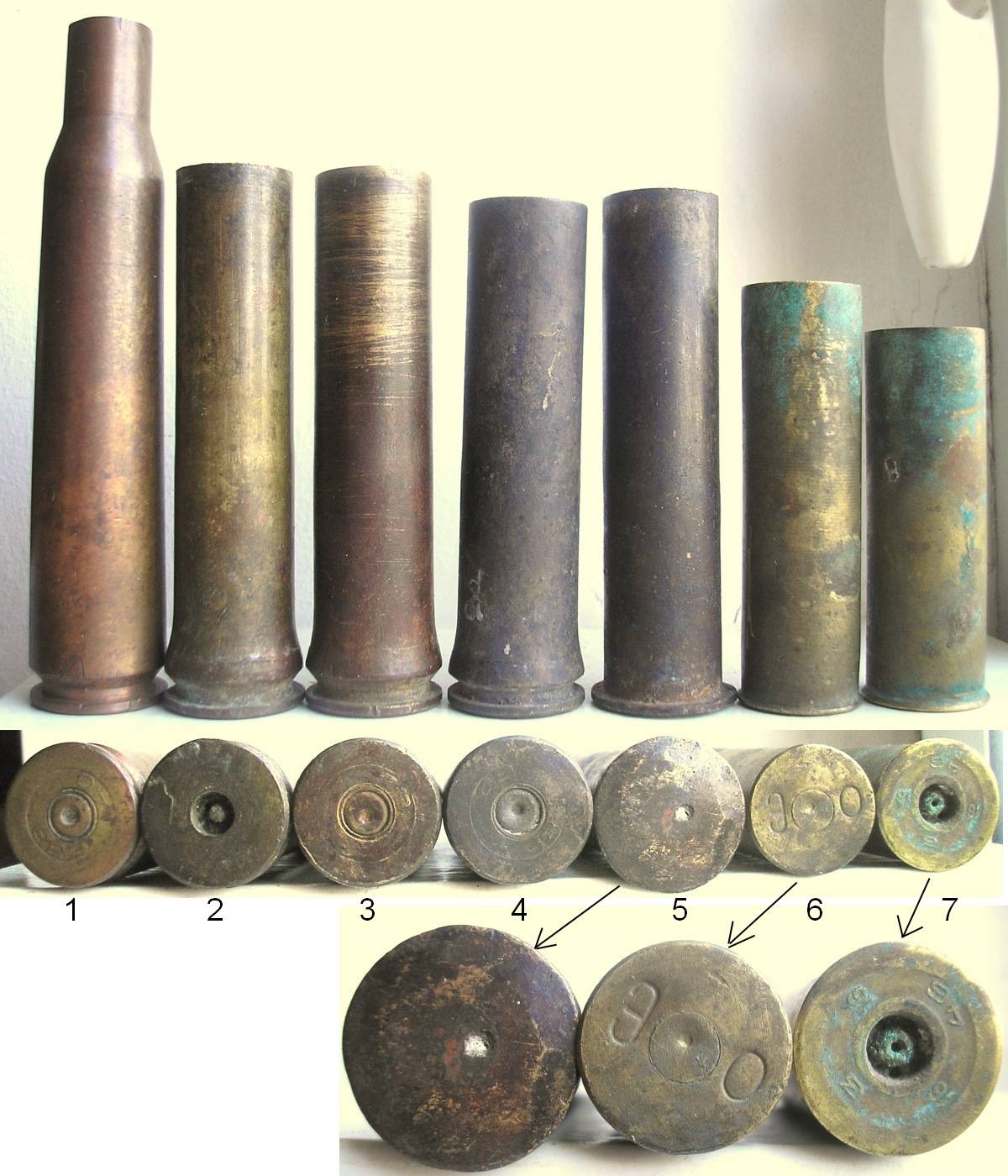

    Фото пана Трьошкіна - наочна інструкція по переробці 12,7мм ДШК у мисливську 12 калібру...:smile_12:
  15. Sieg178
    Sieg178 Feldwebel
    345
    Москва
    И где здесь 12 калибр? На правой 16 стоит, остальные меньше :)
  16. INVEST_R 7.62
    INVEST_R 7.62 Oberfeldwebel
    2.354
    Siedl. Östlich, Hof. Maifeiertag. Nowo-Bogoduchows
    Ну, хай буде 16-й...:D
    Факт: ДШК+очумєлиє ручкі = охот.гільза. Так може і 14,5мм ПТР, і 23мм ВЯ можна обточити?!.:eek:

    Зачем отвечать, если не хочется посмотреть размеры гильз? Просто так? :) Хотя бы вот http://www.sportguns.ru/19/book-hunt-sport-1/sleeves.html Ну и под какой калибр переобжата гильза? Зачем набиты новые клейма?

    1. Фото цикла переделки ДШК в охотгильзу предоставил камрад Трёшкин. Не верить нашему мегакамраду??? Грех...:smile_6:
    2. Какая разница, какой там калибр? Факт переделки 12,7мм под гладкоствол - доказан вещественно. Что мешает также переточить иные безфланцевые гильзы?
    3. Да откуда же я знаю, зачем набиты клейма? Ну, захотелось кому-то порукоблудить....:p
    ПС: за ссылку с размерами гильз - отдельное спасибо, прямо-таки просветили неуча, чего уж там. :D

    Ну меня как охотника такие предположения удивляют :) Так под какой калибр переточили по Вашему? Просто так можно договориться до того, что гильза 45-ки - перекатанный маузер 7,92 :) А про неуча я не говорил, просто незнание охотничей темы, я привел конкретные размеры охотничих гильз. Такое "рукоблудие" совсем бессмыслено, как и набивка клейм. Причем здесь примеры Трешкина, там изготавливали под конкретные стволы, чувствуете разницу, или нет?

    На фотке - действительная кустарная переделка под 16 калибр.
    Крайняя правая гильза, естественно, штатная. Продавались вместе со всяким другим охотничьим мотлохом на базаре в Киеве, включая целый ворох обычных заводских гильз 16 калибра и снаряжательного инструментария того же калибра.
    Да это и не важно. Просто чудесный пример отечественного рукоблудия - переделка ДШК под 16 калибр - очень смелый эксперимент

    Такие калибры не совсем моя тема, да и фоток маловато, чтобы делать какие-то предположения. Думаю это один из пиропатронов, может для катапульты

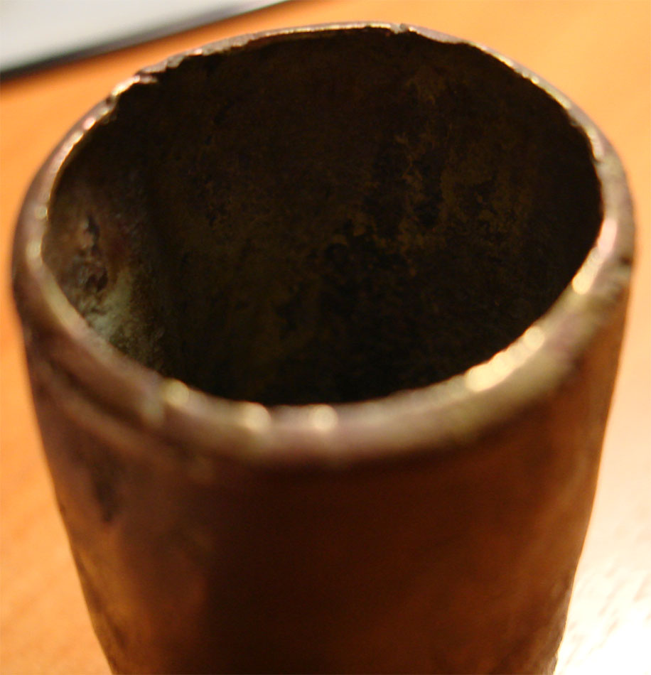

    :mad: Да там в остатки родного капсюля вставлен охот. ЦентроБой, какой "пиропатрон" ?!

    Очень интересно:) Нет желания сравнить размеры ЦБ и РОДНОГО капсюля ШВАК? Или опять просто флуд?

    Мля, там даже по такой фоте видно как срублен верх родного, трубочка осталась, а внутрь ее и вставлен ЦБ...
    Просто встречал такое...

    Гильза эта найдена в районе аэродрома. Я думаю что это был пиропатрон, только вот какой и для чего.
