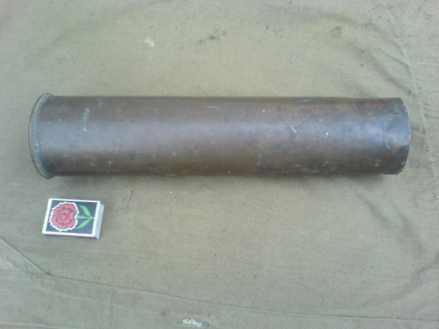

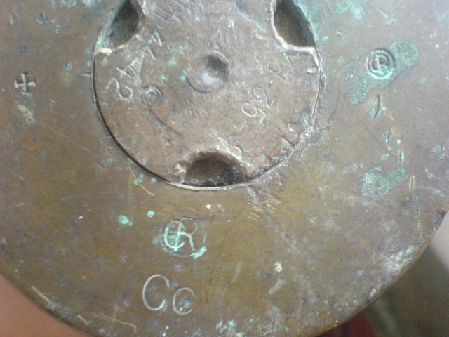

    Имеется гильза, помогите определить - от чего? Есть мнения, что с немецкой самоходки Веспе.
    Диаметр по донцу - 8,5 см а сверху 7,5см

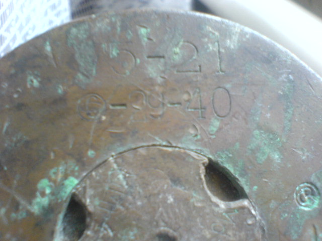

    На дне куча клейм

    2. Бердан-2 шт.,по фото

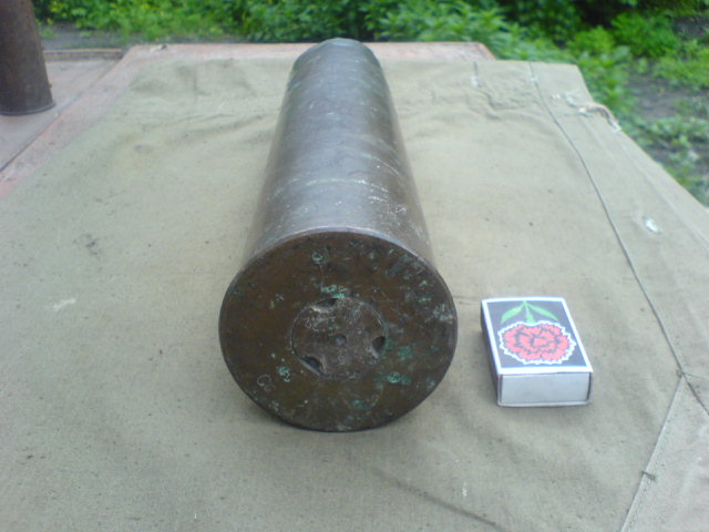

    На моей не слова по русски)) Длина гильзы - 35см

    Немецкая!
    У меня есть гильза от L.E.I.G.18 с таким же капсюлем.

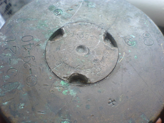

    А можно фото донца ? наша 76 мм длиннее на сантиметров 5. Хотя гансы юзали наши ЗИСы... с таким калибром.
    Единственное что присмотрелось, танк или стуг 75 мм квк 42.

    Вот фото, как смог, с телефона фоткаю

    76 мм ЗИС-3 ИМХО.

    У ЗИС-3 диаметр фланца либо 90мм либо 88.4мм а не 85.

  14. INVEST_R 7.62
    INVEST_R 7.62 Oberfeldwebel
    Гм, маркування трохи напружує - чи не румуни це якісь, га?:eek:

    Ага, Румыния - 75-мм полевая пушка Круппа обр.1904г (?)....
    У Lе.I.G.18 гильза 8 см в длинну...

    Добавлю, что найдена в Крыму, возможно, что румын

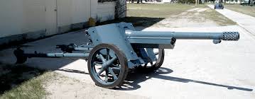

    Тема безумно древняя но доведу ее до ясности: вышеприведеная гильза 75х350 мм это трофейный француз на службе у вермахта противотанковая пушка 7.5 см Раk97/38 (французский ствол на лафете от пак38).

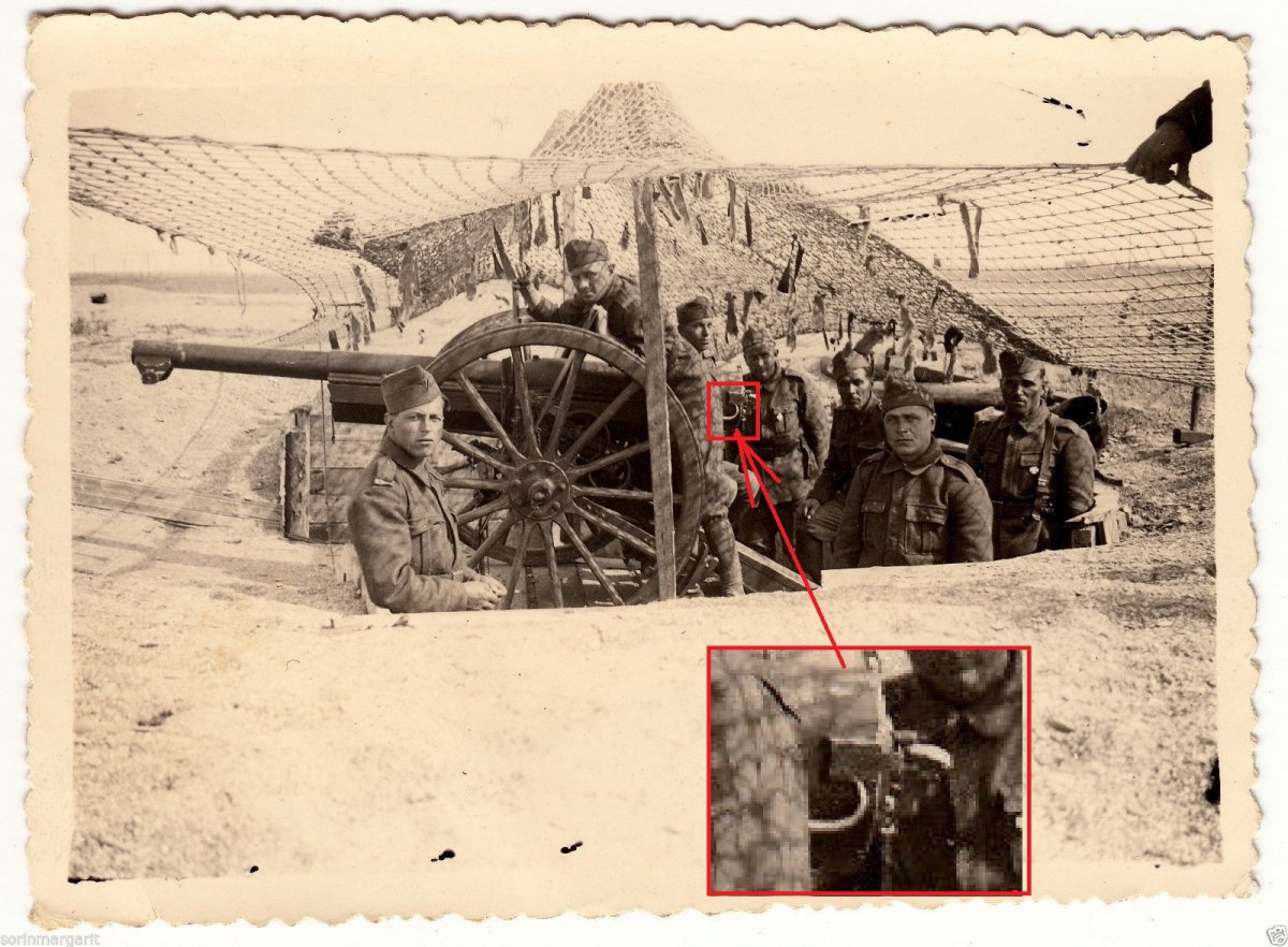

    Это румынка чистой воды под скорострельную французскую 75-мм пушку Мле.97
    (эта пушка стояла не вооружении румынской армии еще до ВВ2)
    https://reibert.info/threads/podskazhite-po-gilze-75x350.675015/
    на фото - румынские артиллеристы с пушкой Мле.97 (замЕчу - "чИстая" Мле.97)
