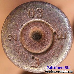

    Выкопалась такая красавица... Прошу подсказать в определении. Большая , в отличном сохране. Такую еще не встречал. И еще гильзочка Маузера с интересной /для меня/ маркировкой. Спасибо, если уделите внимание.

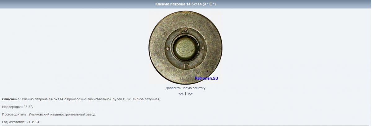

    14,5х114-мм впервые??? Ну я рад искренне за Вас! "Е" шифр года выпуска в СССР - соответствует 1954 году. "3" - завод изготовитель. №3. Ульяновск.
    Патрон к ПТР в 1954 году???? Не поздновато ли для противотанкового ружья? Может "всё проще" - КПВ или КПВТ https://ru.wikipedia.org/wiki/Крупнокалиберный_пулемёт_Владимирова ?

    ...или вот так ? :
    14,5-мм ВКЛАДНАЯ УНИФИЦИРОВАННАЯ САМОЗАРЯДНАЯ ПУШКА 2X35

    Я думал, что название патрону дает то оружие для которого он разрабатывался - Первый вариант 14,5-мм патрона (с бронебойной пулей со стальным сердечником и латунной гильзой) был разработан в 1938 году в качестве боеприпаса для противотанкового ружья... А дальнейшее его применение... ну это так получилось... Наверное я заблуждаюсь?

    Известная доля истины в этом есть.
    просто он (патрон) стал перспективным для создАния на его основе крупнокалиберного(-ых) пулемета(-ов), со всеми вытекАющими...
    З.Ы. ...а вот патрон 12,7×108 мм R ШВАК таковЫм и не стАл... o_O
    З.Ы. З.Ы. что же касАется данной конкретной гильзы, то НЕОБЫЧНЫЙ накол капсюля заставляет усомнИться, что это отстрел ПТРС/ПТРД/КПВ и пр. ...

    Думаю, что данная гильза произведена в H. Utendoerffer, Nuremberg, Germany в 1917 году. Основное применение в пулемётах.

    Не совсем так. Специально для пулемётов в 1901 году была разработана гильза Hülse88 E. Она маркировалась буквой Е.
    В 1915 - 1916 году для пулемётов была разработана новая пуля Geschoss Rille с (не знаю как по русски, но что то вроде с корнрнием).
    И гильза не много изменилась. Но, поскольку визуально отлечить её было не возможно, то маркировку разделили на 4 сектора. Эти патроны использовались как для пулемётов, так и для винтовок.
