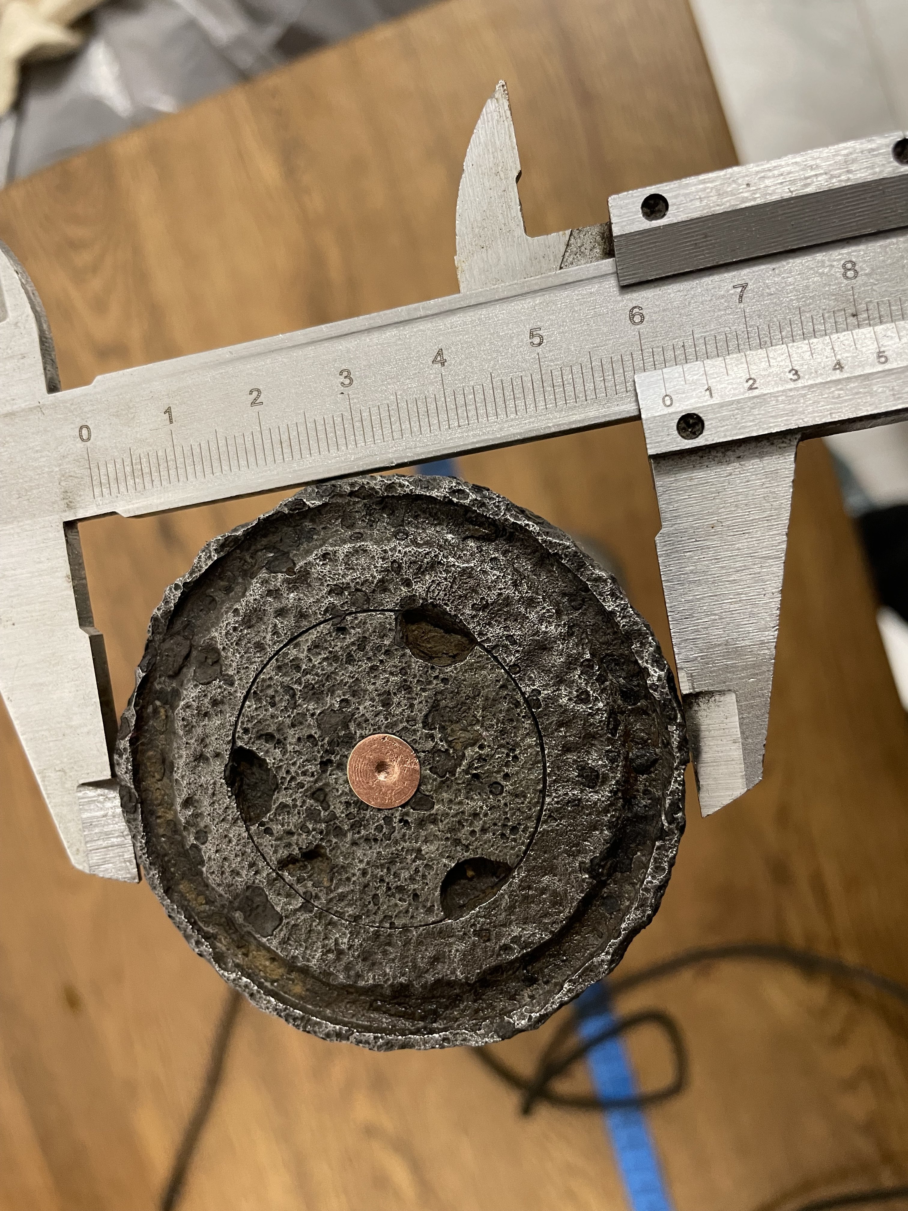

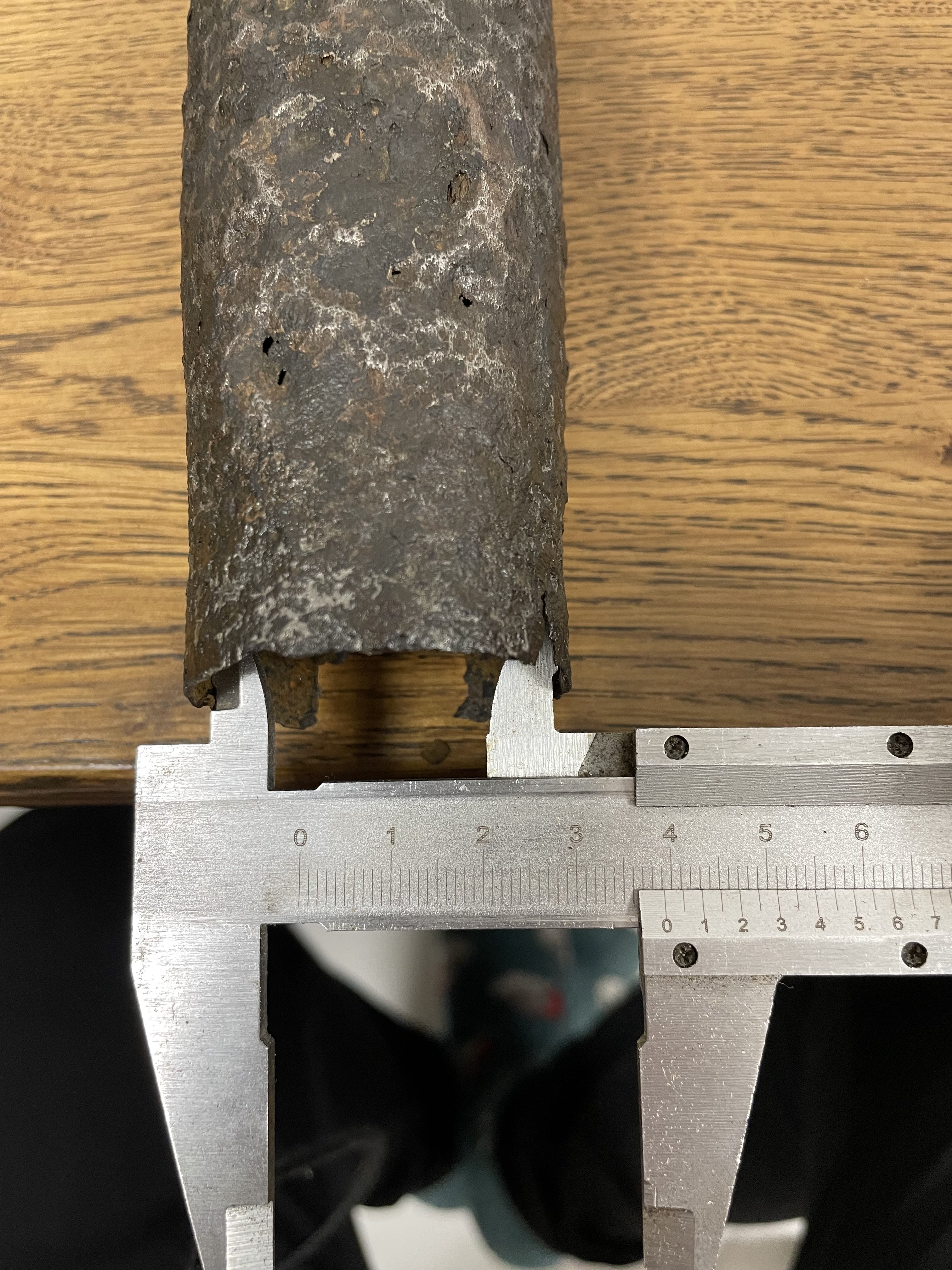

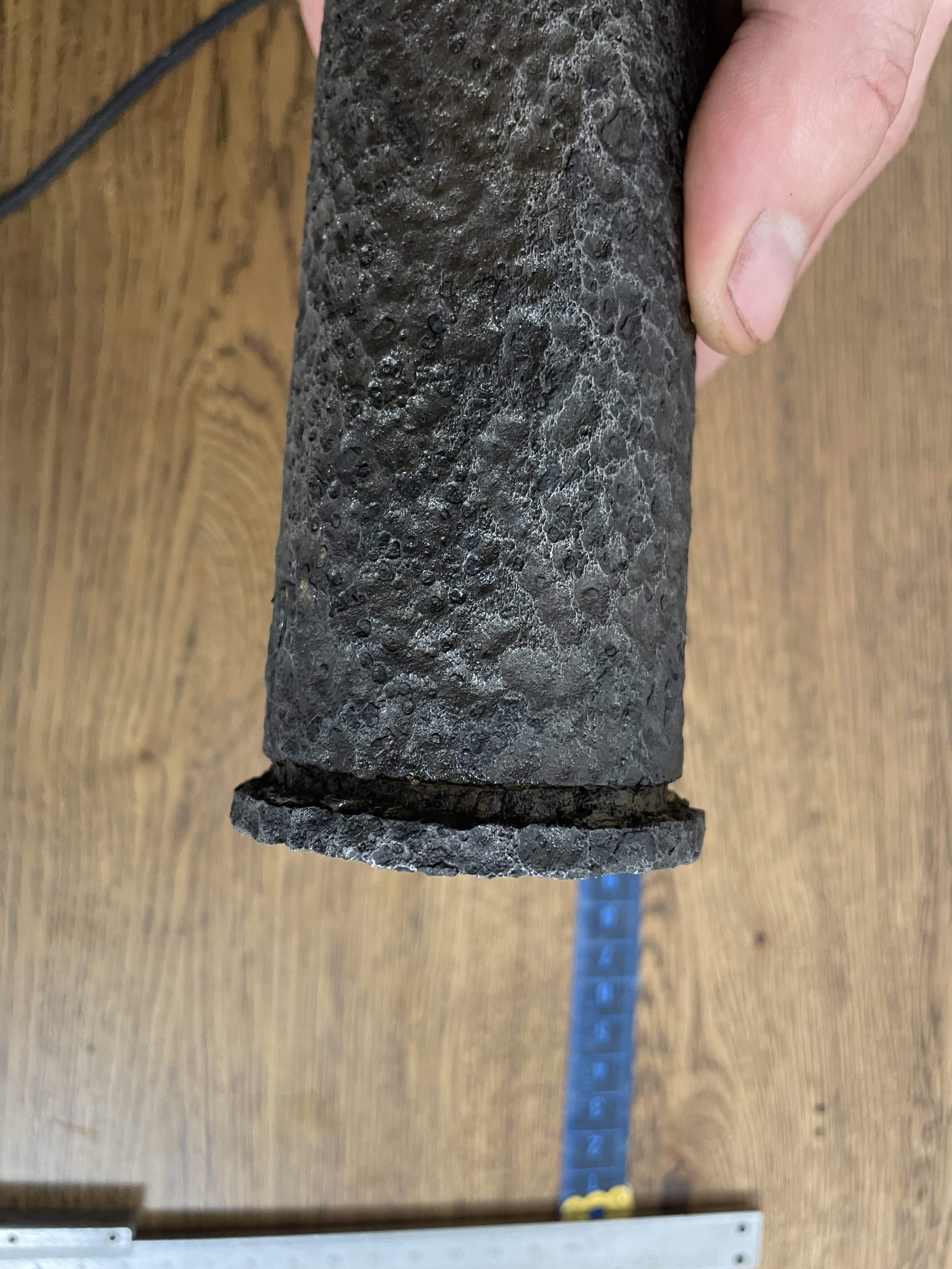

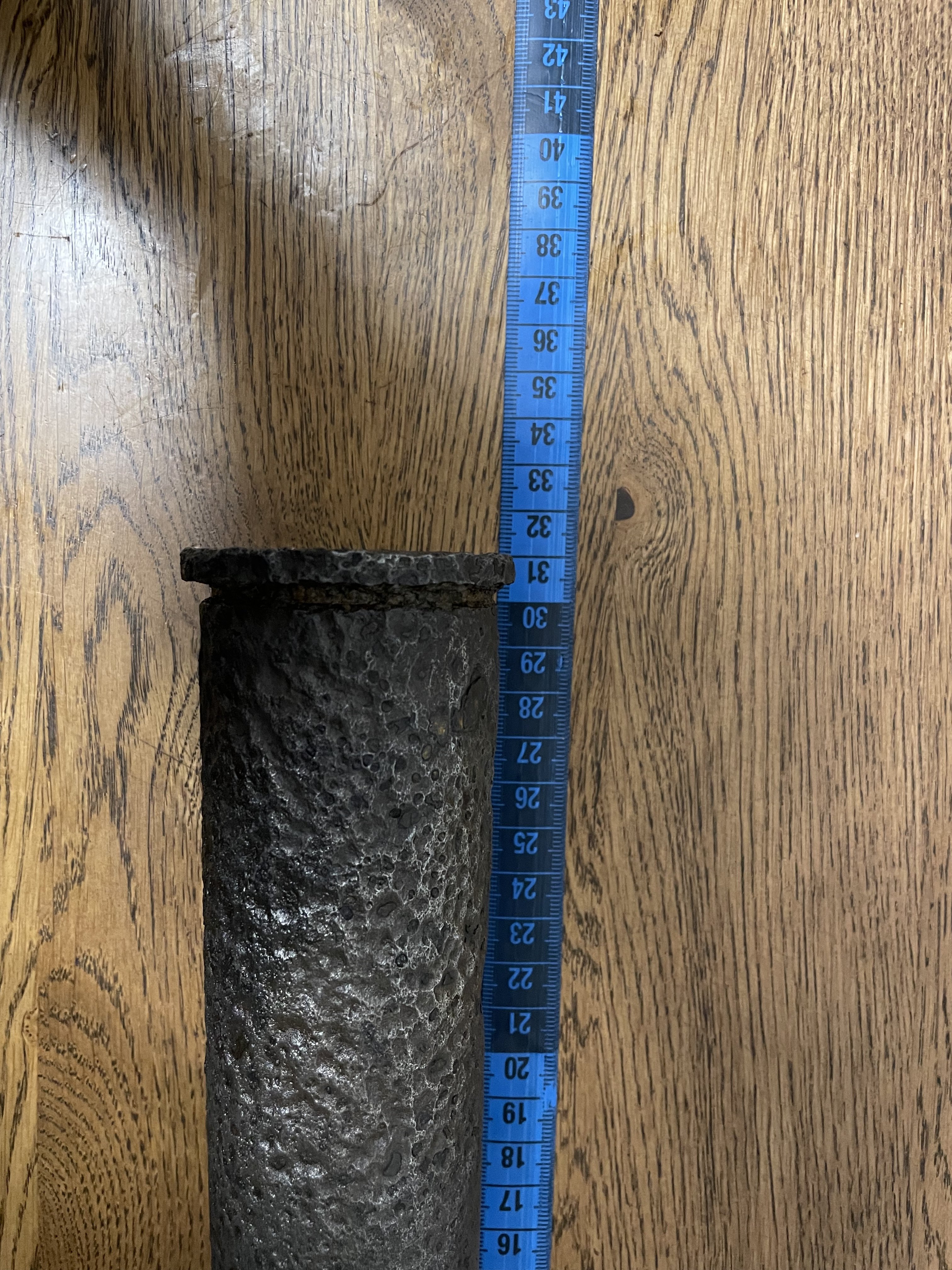

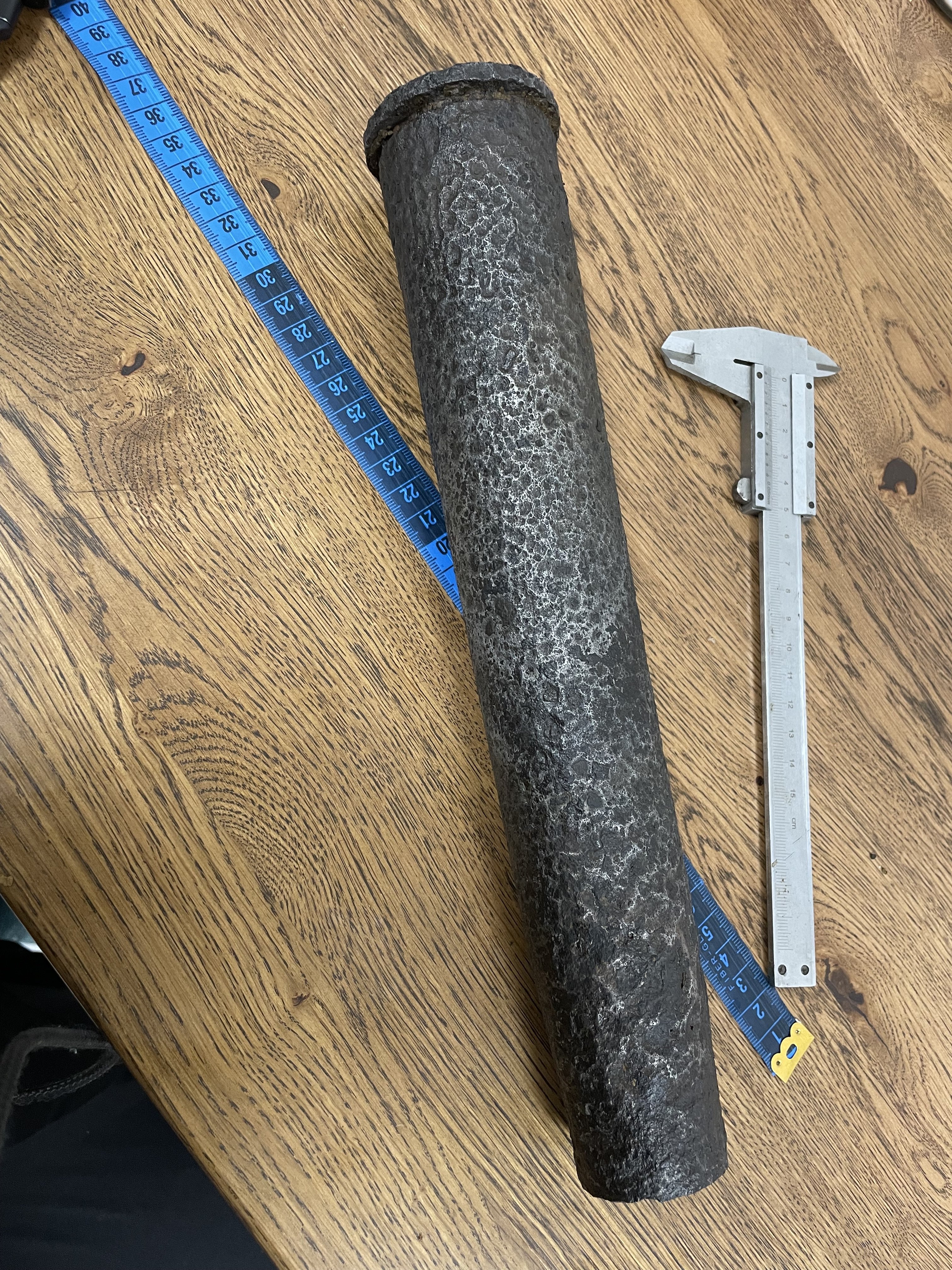

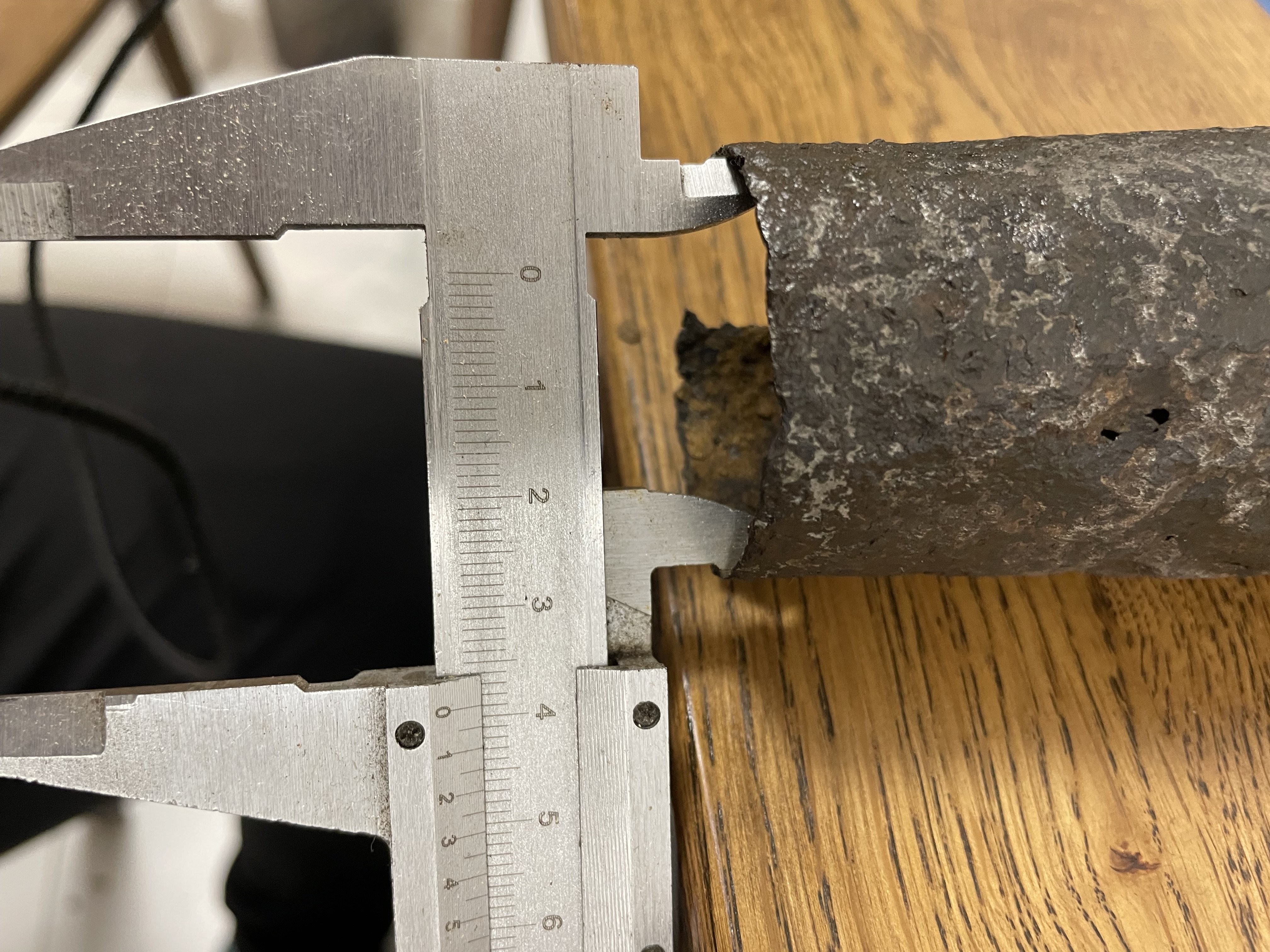

    Всім доброї пори доби , колись гуляючи з приладом натрапив на краєчку лісу отаку гільзу , буквально присипану землею , стан був плачевний ,тож лишив у розвилці дерева . І от ще через декілька прогулянок вирішив таки взяти почистити - з цікавості дізнатись до якої зенітки вона . У тій місцевості заміс ПСВ (австро-угорські позиції ) та ДСВ (угорці)
    Параметри : внутрішній діаметр дульця 38.5-39 мм в різних місцях (тих що залишились з дульця як такого :))
    Довжина 31 см
    Діаметр донця 61,6мм
    Довкола капсульної втулки проточка, ще одна проточка є з внутрішньої сторони ранту
    Буду вдячний за визначення предмета

    Может 40х311R к 40-мм зенитнoй пушке Flak 28

    Точно , загуглив , це він і є , це 40х311R , вдячний за допомогу

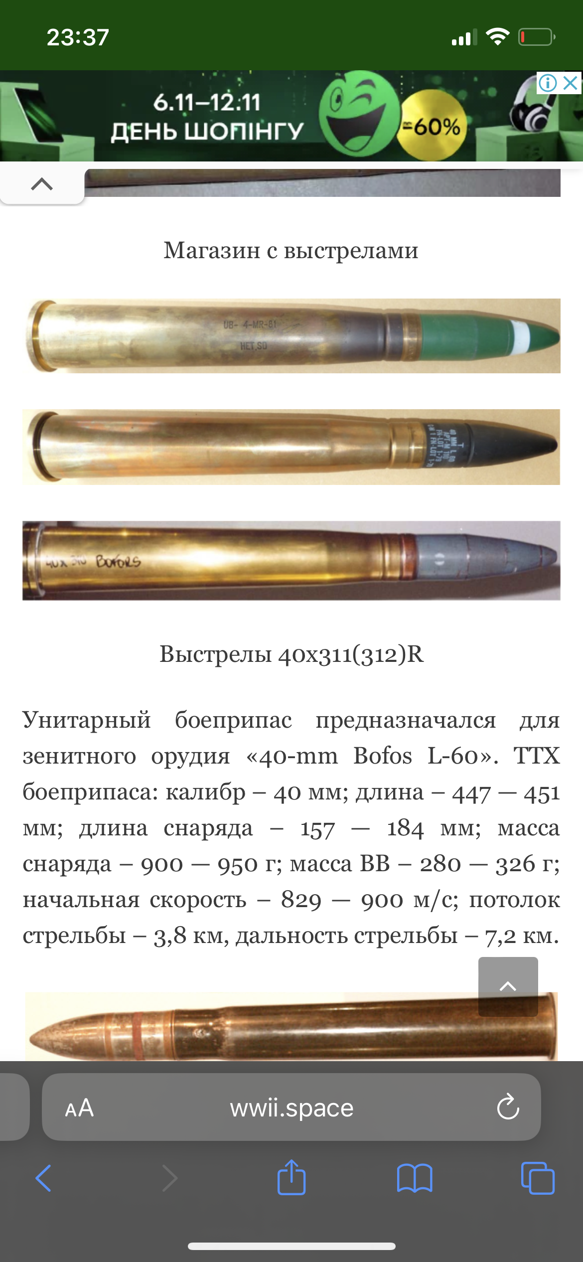

    Ще натрапив на статтю про Бофорси , там ніби якраз такі боєприпаси , схоже ніби правда ?
    Бачу були поставки в Угорщину цієї гармати , я так розумію під назвою флак 28
    https://ru.m.wikipedia.org/wiki/Bofors_L60

    Все , нарешті розібрався :
    Зенитная пушка «4-cm Flak-28» являлась лицензионным доработанным немецким вариантом швейцарской зенитной пушки «Bofors 40-mm/60» образца 1936 г. Орудия для Германии выпускались Норвегией в течении всей войны. Всего было выпущено 758 морских орудий и 247 сухопутных. ТТХ пушки: калибр – 40 мм; масса – 2,4 т; длина ствола – 2,3 м; скорострельность – 120 — 160 выстрелов в минуту; боеприпас — 40х311R; масса боеприпаса – 4,6 кг; масса снаряда – 2,1 кг; начальная скорость полета снаряда – 854 м/с; боезапас – 2000 выстрелов; дальность стрельбы – 9,8 км. пушка «4-cm Flak-28» являлась лицензионным доработанным немецким вариантом швейцарской зенитной пушки «Bofors 40-mm/60» образца 1936 г. Орудия для Германии выпускались Норвегией в течении всей войны. Всего было выпущено 758 морских орудий и 247 сухопутных. ТТХ пушки: калибр – 40 мм; масса – 2,4 т; длина ствола – 2,3 м; скорострельность – 120 — 160 выстрелов в минуту; боеприпас — 40х311R; масса боеприпаса – 4,6 кг; масса снаряда – 2,1 кг; начальная скорость полета снаряда – 854 м/с; боезапас – 2000 выстрелов; дальность стрельбы – 9,8 км.

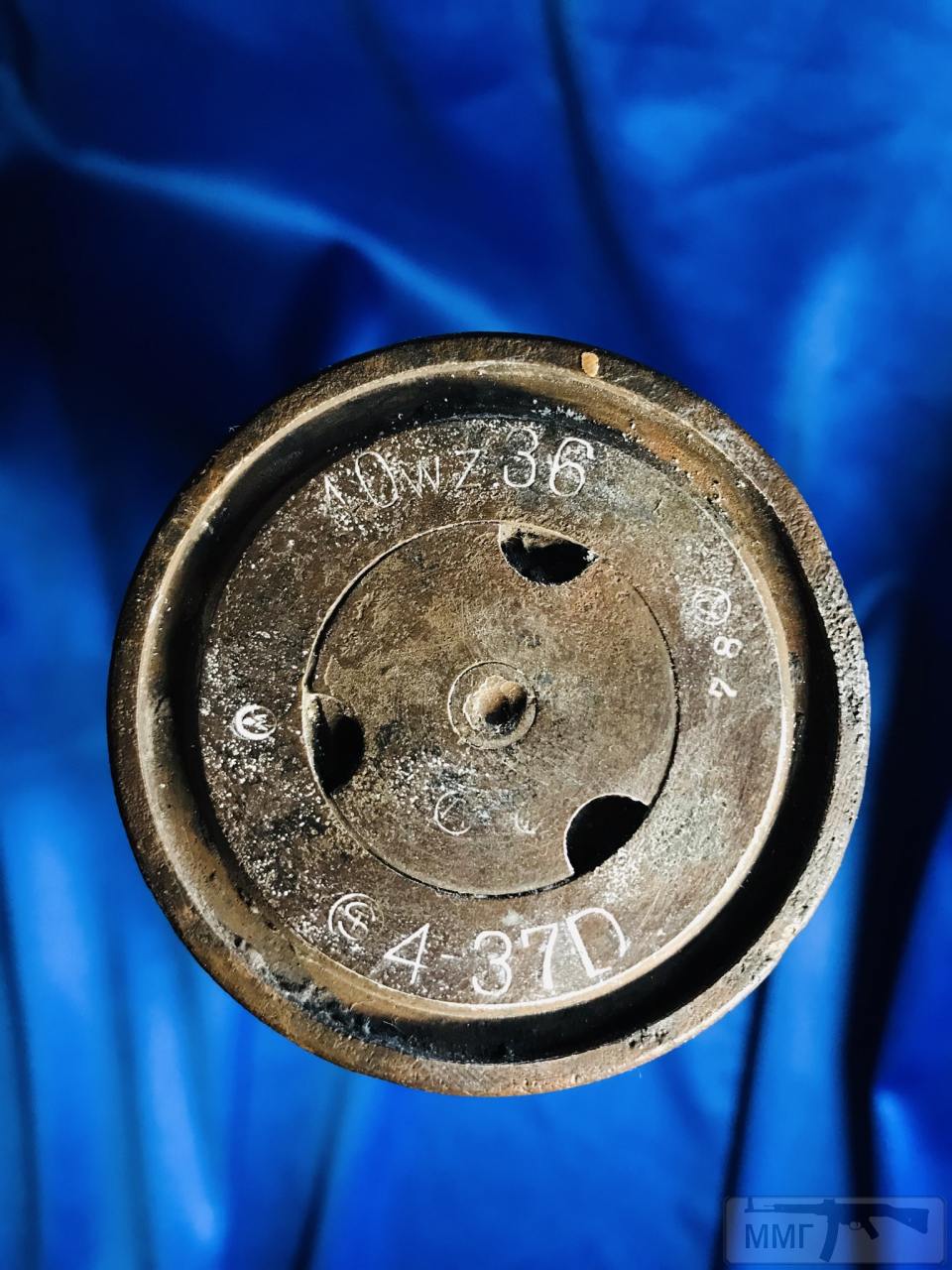

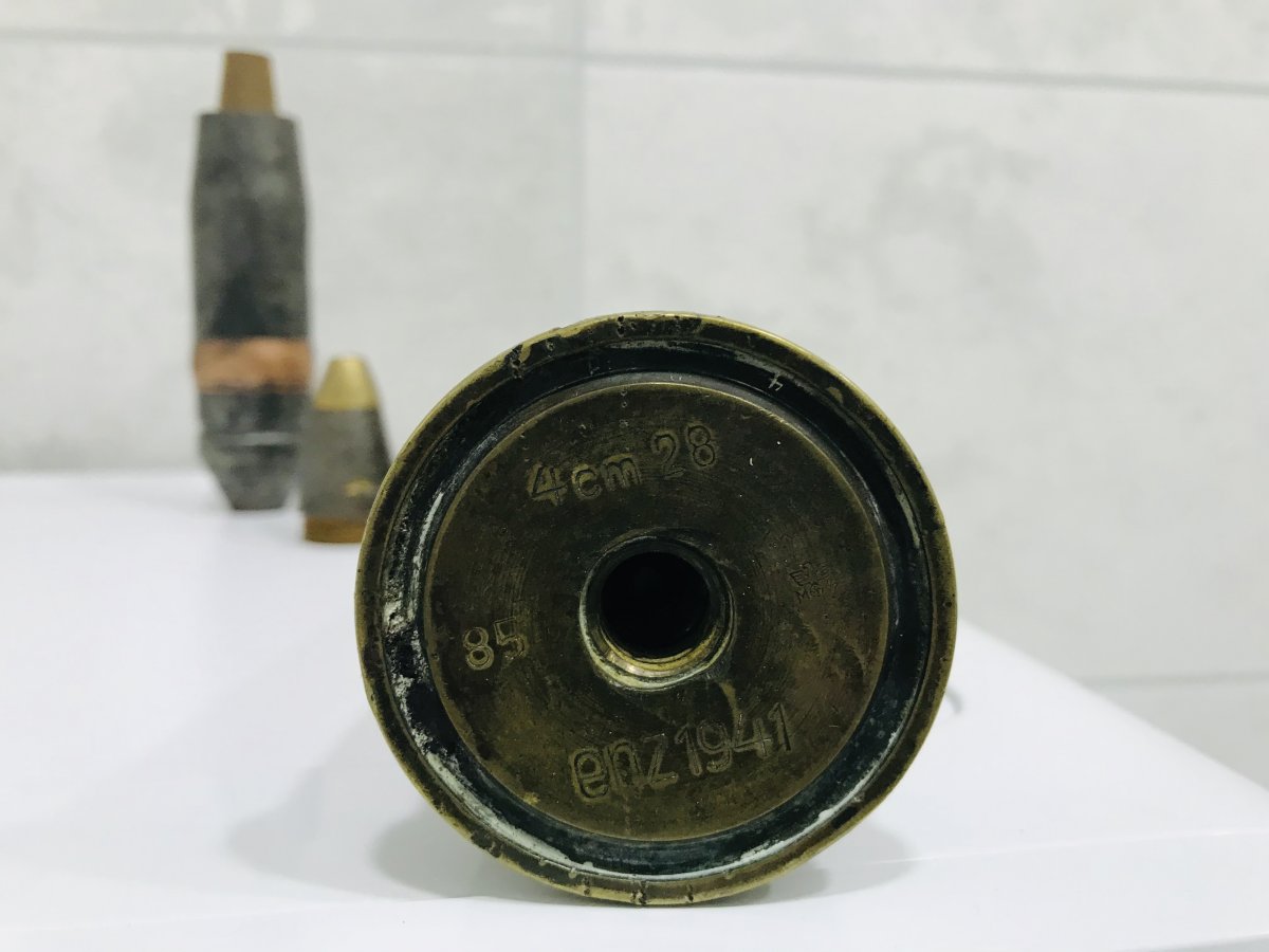

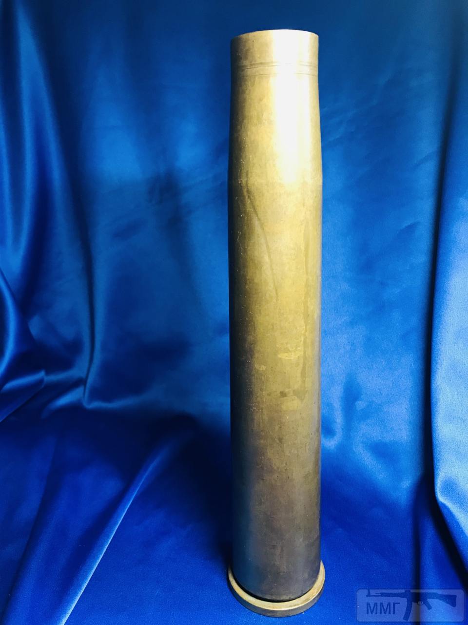

    Усього знати не можливо, але добре що люди все ж таки цікавляться. Гільзу німецького Фляка можна візуально відрізнити від інших Бофорсів… навіть без маркувань.
    Ps на синьому фоні вона теж гарна
    GINDENBURG и SHLAMOFON нравится это.

    Бачу є гільзи від них (4cm)як з капсульною втулкою так і з звичайним капсулем ( як у вас на фото) це просто особливість різних виробників чи різновид самого боєприпасу ?
