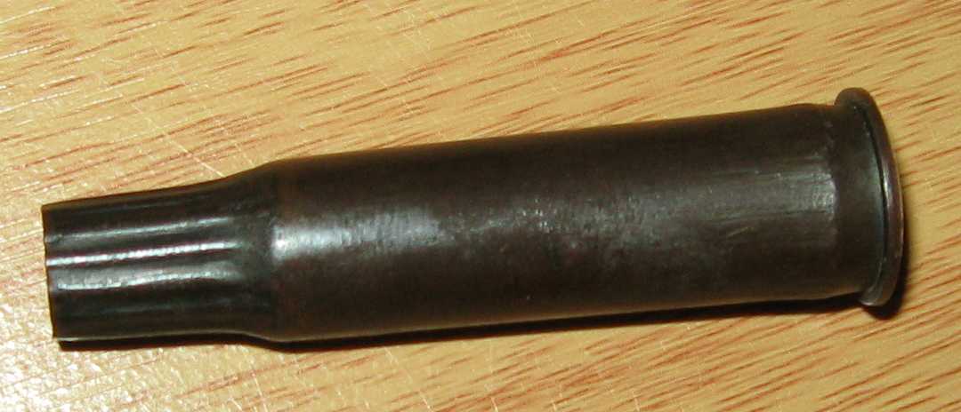

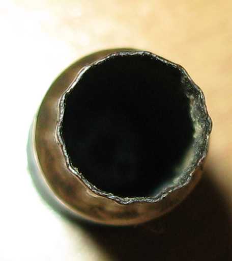

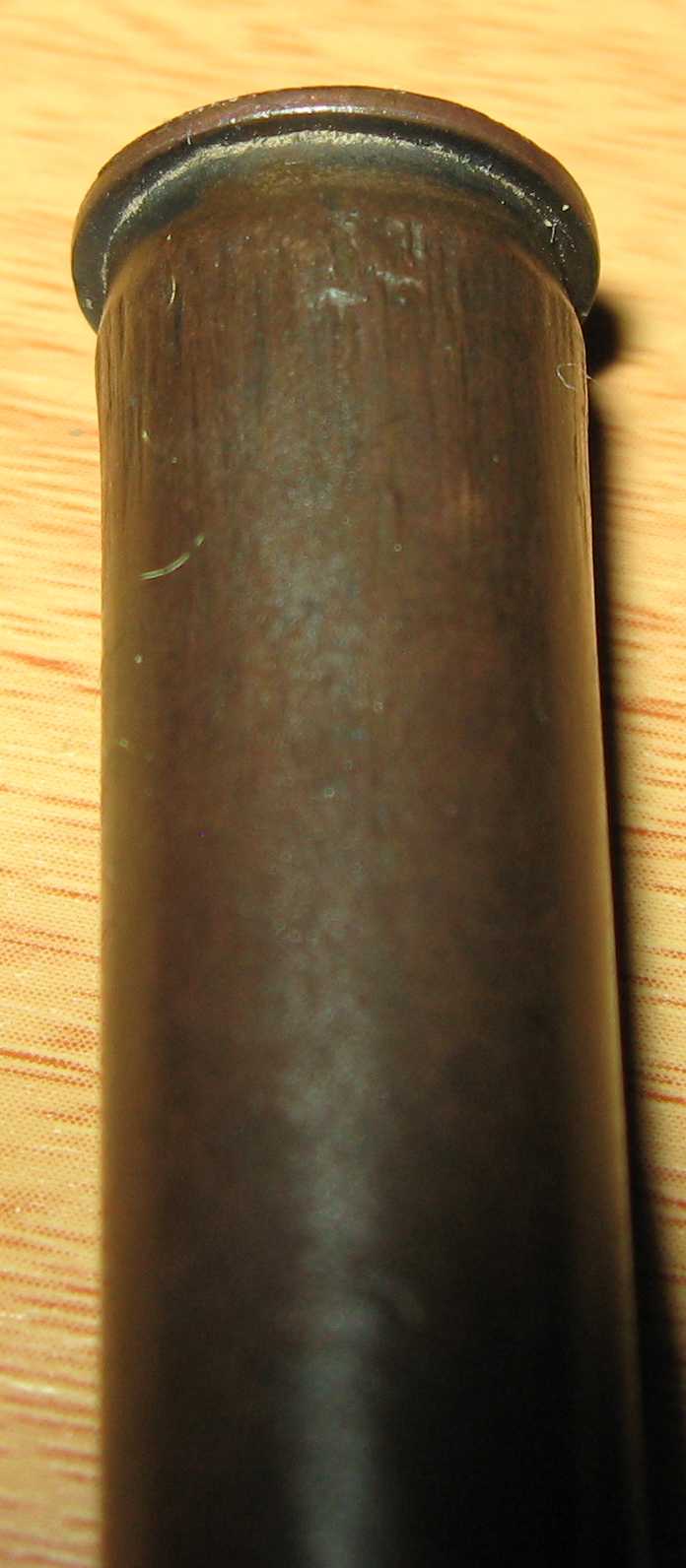

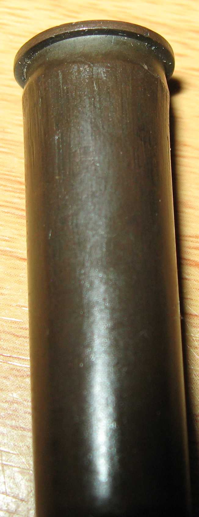

    камрады, так всеж-таки, какой окончательный диагноз?
    может это рукоблудие - патрон мосина перезаряжен вручную (закатан) под другую пулю или под другое кол-во пороха?

    Дозволю собі узагальнити:

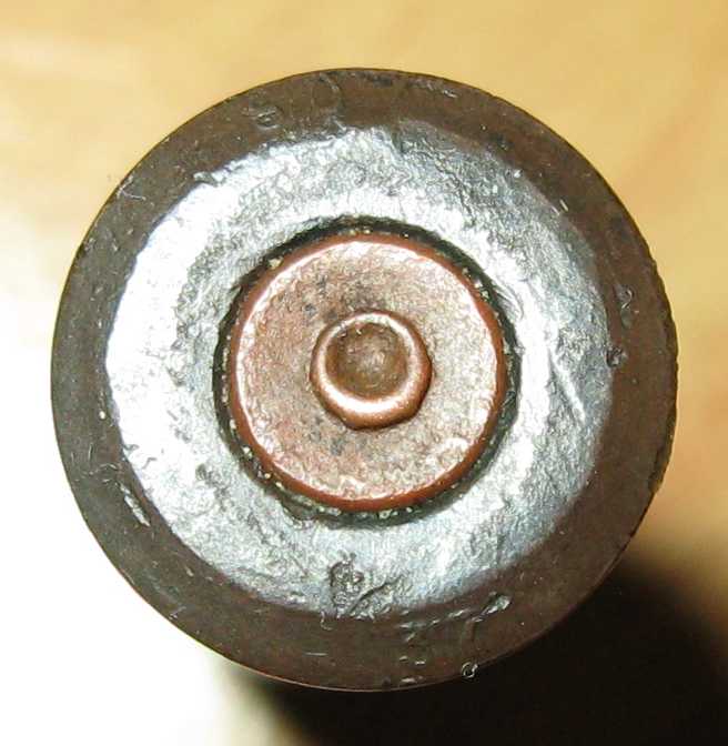

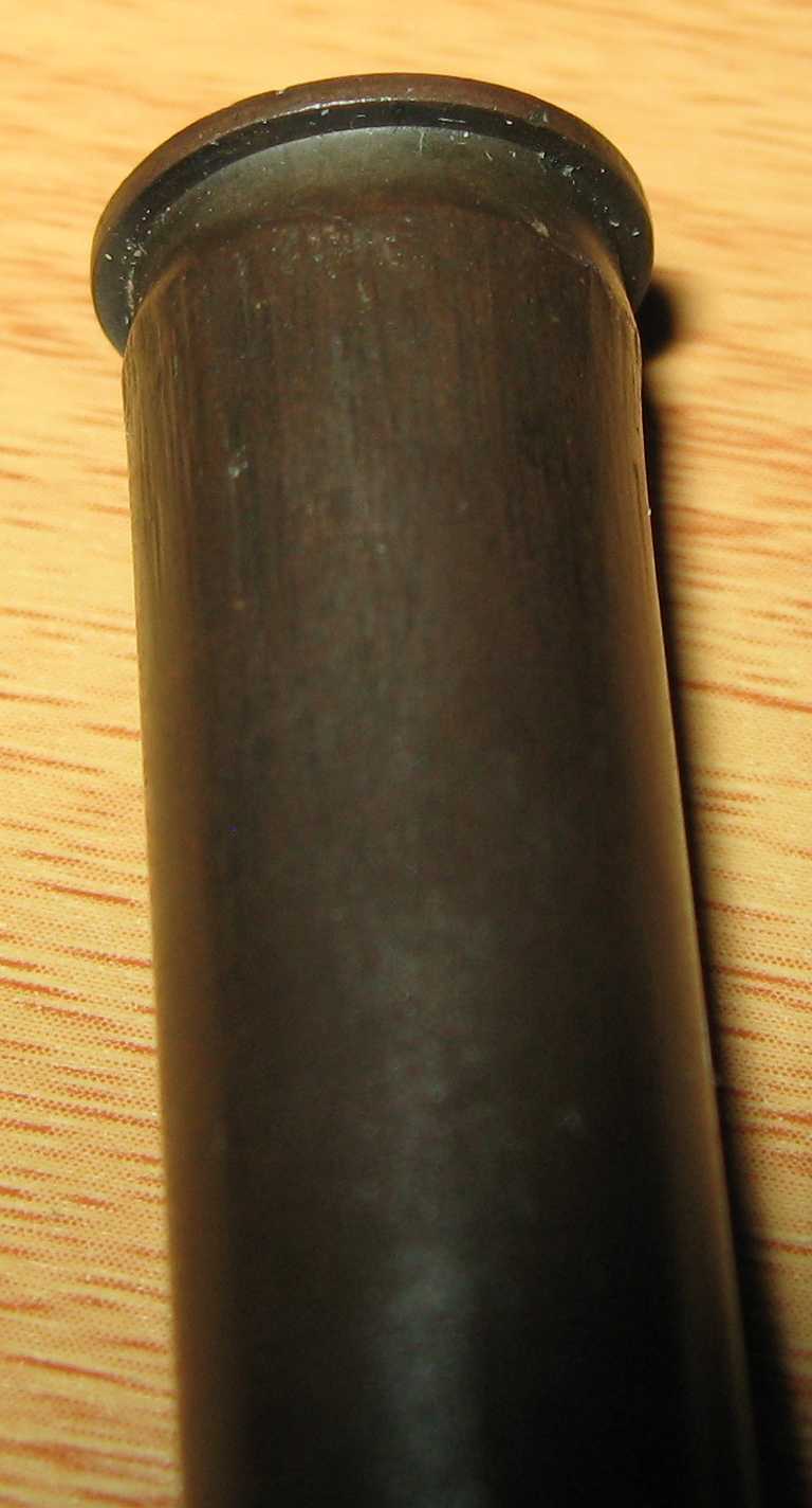

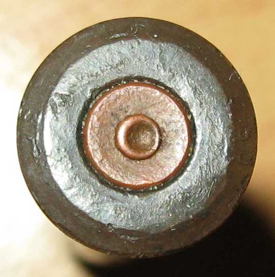

    ПС: крайнє прохання -- можна нам побачити фотку денця (в такому ракурсі, як на моєму аватарі) і чи немає вм*ятин на корпусі гільзи трошки вище фланця?
  6. Rosenrot
    Rosenrot Obergefreiter
    949
    город на Днепре, Украина
    донца
  7. Rosenrot
    949

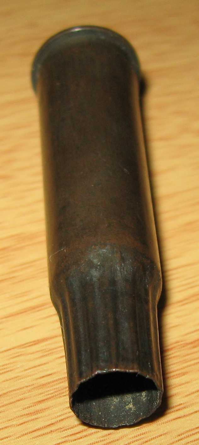

    ещё фото с разных сторон
  8. INVEST_R 7.62
    INVEST_R 7.62 Oberfeldwebel
    2.354
    Siedl. Östlich, Hof. Maifeiertag. Nowo-Bogoduchows
    Дякую.
    Дуже антуражно цю гільзу побило...файне доповнення до колекції "оригінальні відстріли"! ;)
    Якщо у камрадів не буде заперечень - зупинимося на версії "про брудну "Свєтку"". :)
    З повагою ;)

    Еще раз просмотрел фсе фото и пришел к неожиданному выводу.
    Такое поддутие гильзы у ранта и "жосткая" печать канавок могли получиться в результате выстрела с неполностью закрытым затвором
    или
    при т.н "затяжном выстреле" (когда при открывании затвора автоматикой не весь потох патрона сгорел и давлени в канале ствола не упало до приемлемого)....
    З.Ы. Мого бы дал, чтобы посмотреть на ТУ ВИНТОВКУ :smile_6:
    2 Rosenrot
    А можно сфотографировать эту гильзу рядом с целым патроном?

    Теперь я - за затяжной выстрел из СВТ...
    (незакрытый затвор поменял бы геометрию самой гильзы)...
  13. Rosenrot
    949
    я, увы, очень не спец, мне непонятно почему "удлинение" произошло за счет дульца гильзы, т.е. удлинение возле донца "вылезло" на дульце, остальная геометрия у обоих гильз идентичная (кроме "гармошки" конечно).
