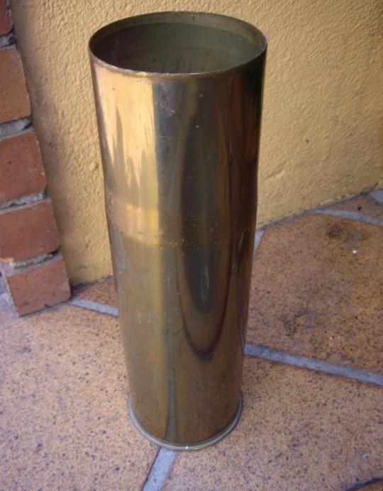

    Помогите определить пренадлежность гильзы к Шерману.

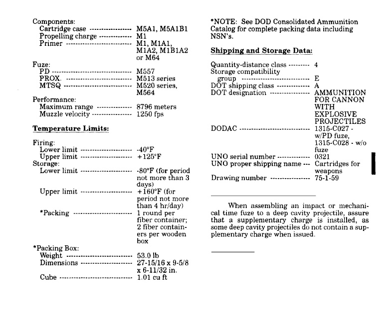

    Если высота гильзы 585 мм, то гильза к "трёхдюймовке". Или 76-мм зенитке M1918 (гильзы одинаковые).
    По клеймам.
    М5 - пушка для самоходки М10.
    По ленд-лизу было поставлено 52 ед. Вооружены два сап.

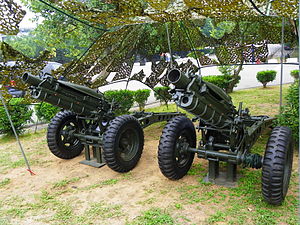

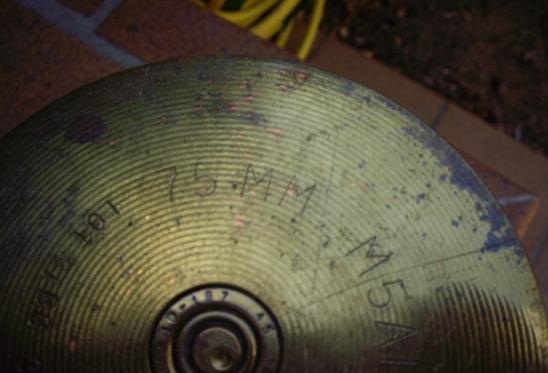

    Коллега! Вы спутали калибры: 75 мм (на фото) не одно и тоже, что 3" (76,2)... В данном случае М5А1 (тип 1) - это обозначение гильзы, применявшейся например в 75-мм гаубице М116.
    Для 75-мм танковой пушки М3 (танки М3 и М4) применялась гильза 75х350R.

    Когда я отвечал в теме, там было 3 фото.o_O
    Донца с клеймом 75 мм я не видел.
    Иначе смысл мне было писать про трёхдюймовки???
    Знаю, что гильзы 75 и 76 мм пушек разные по высоте.
    Благо куча американских мануалов (в частности 0001-28) под рукой.

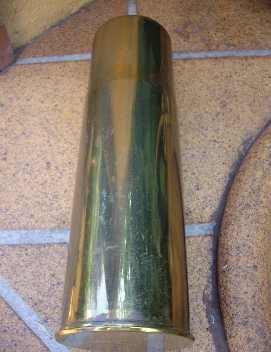

    Но судя по фото высота гильзы больше, чем 35 см. Если не ошибаюсь, то плитка на полу размером 30х30.
    Вы не находите?
    Кроме того, данные гаубицы были на вооружении КМП и десантников.
    Не встречал упоминания о ленд-лизе данных стволов на территорию СССР.

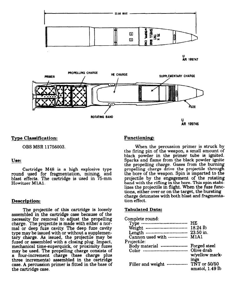

    За сканы - спасибо!..
    Я "влез" уже тогда, когда все фото были "в наличии".

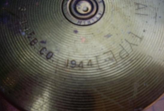

    Про размеры "было бы невредно" спросить у ТС, хотя маркировки на самой гильзе не допускают двоякого толкования.
