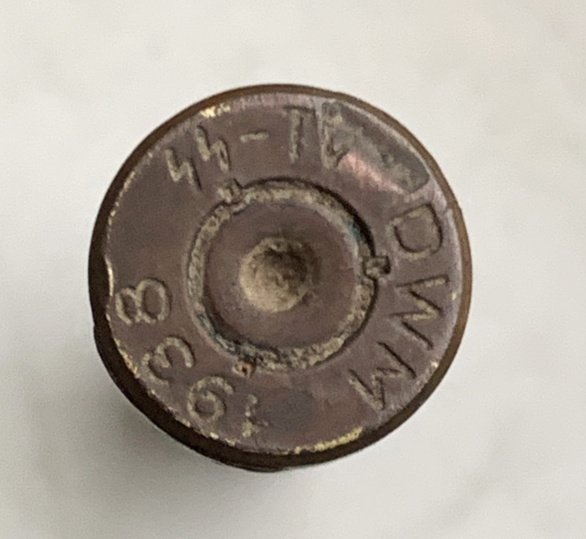

    Первый раз копнулась такая гильза (хорошо что есть привычка мыть ВСЕ находки после копа)!Попалась среди другого настрела и есть некое сходство с другими маузерами с того места...
    Подскажите, это она (жаль мятая)?

    Доброго! Саме так СС

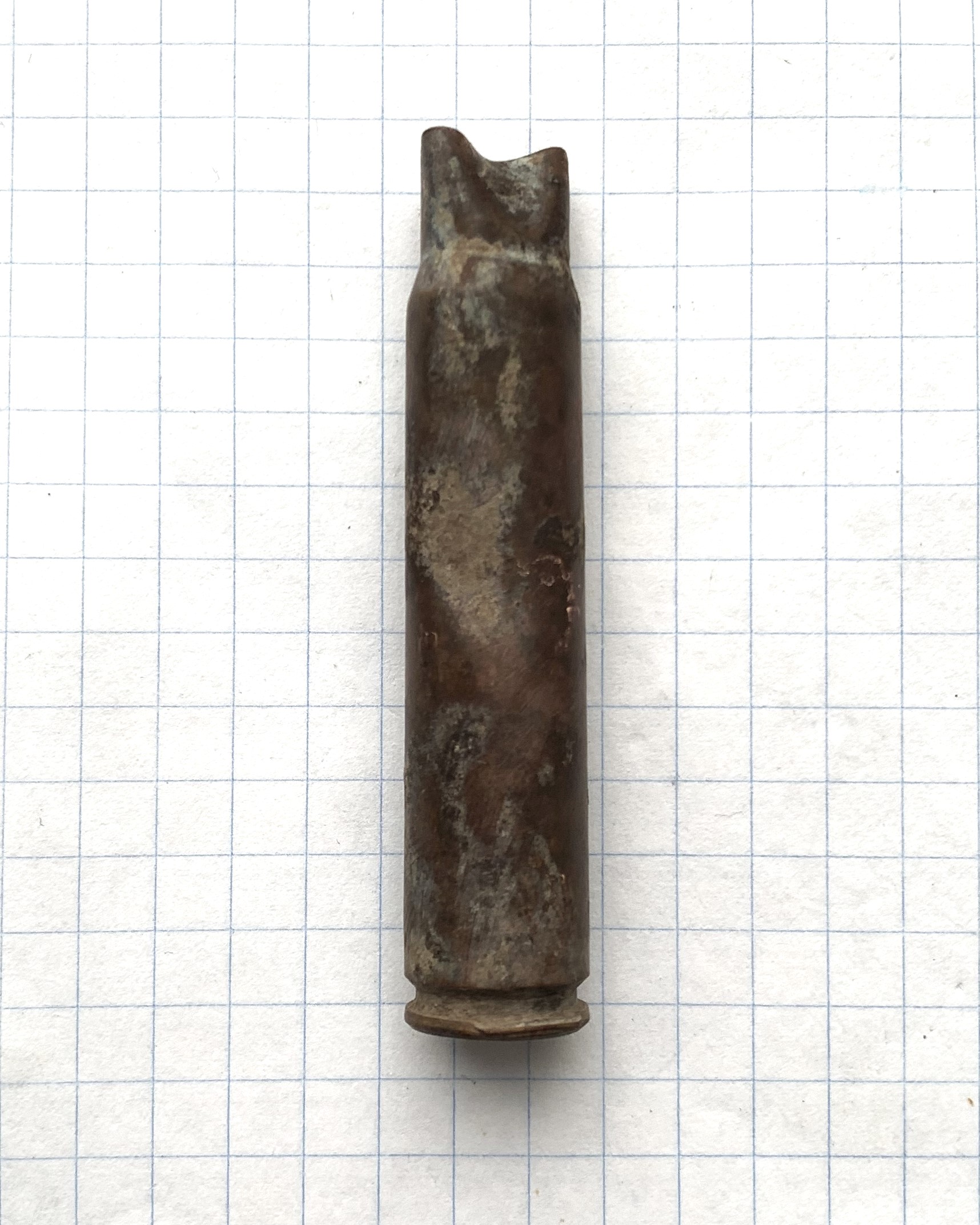

    Не розумія як це, на іншіх гільзах маузера присутній удар (викус) в край донця як на цій, що це означає?

    Николай Кашуба Stabsfeldwebel
    640
    Робота автоматики кулемета

    Так добре, та в ленті потрапляли різні набої? Чи треба шукати ще там, такі гільзи?

    Можуть бути ще

    ...МГ-42...
    це удАр відбивача гільз...

    Ну а чого ні,ну привезли Гансом декілька цинків патронів,висилали в купку,от сиди і заряджай стрічку,тобто декілька партій вперемішку можуть бути аж бігом.

    ...люблю копАти після (німецьких) кулеметів (кулеметних команд...)
    Кулемет - пріорітет нім підрозділу
    набої несуть всім відділенням....
    солдати віддаЮть кращі набої для кулемета (в латунних гільзах)...
    лєнти спорЯджені в розрізі ПОСПІХУ при заряджанні (лєнт)
    Зустрічалось - 250 набоїв "сС" + "ТРАССЕР" через один (Р.25 + Р.69)
    кусок (прибл 33 шт - 4 чеських Сурогата "СБ"-37 + один трассер (в стальній гільзі "dnh"- 43)
    ...а ще зустрічАлось 16 (шістнадцять) РІЗНИХ виробників на 50 ланок...
    (...і ті набої довго носИлися розсипом...)
    різне зустрічАлося (я - про спорядження лєнтів)
