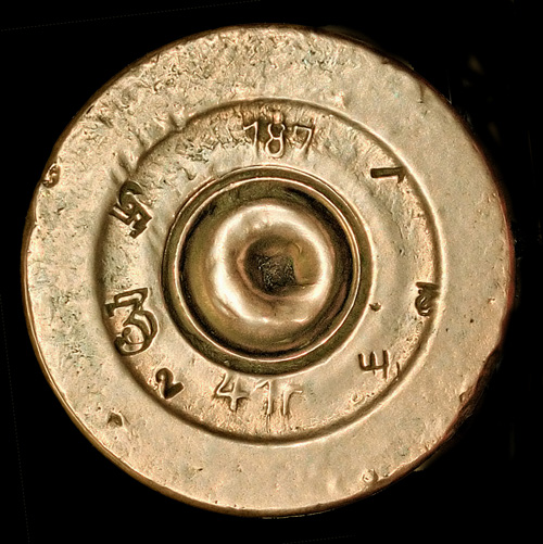

    Ребяты, попались гильзы ШВАК с пометками о переоснащении или что-то вроде того.
    Что переоснащались гильзы среднего и крупного калибров я знаю, но что бы переоснащались гильзы ШВАК - полная неожиданность. К тому же гильзы были найдены, практически в "одной лопате". Стало быть не с самолёта, но тогда, что стреляло? Танков Т-60 в наших краях, вроде не было.
    Кто-то может пояснить, что это могло быть?

    ...Вы для начала покажите сами гильзы, потОм и поговорим...
    З.Ы. третья/справа - вообще видится как "осечка"...
  4. Iva
    Iva Stabsgefreiter
    Так не проблема!сейчас выложу.

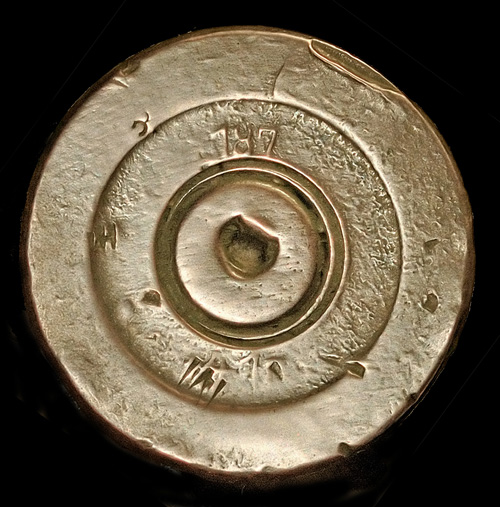

    Что касается осечки, какая-то она странная! С выбитыми цифрами "3", "2"... буквами "Ш" и похоже "У"... DSC_0945.jpg

    Київ, Україна
    ...обЫчные гильз ШВАК-а
    А Что не так ?
    это - технологические маркировки при производстве гильзы и сборке патрона...
    (я как-то давно задавал вопрос, так никто внЯтно и не ответил)

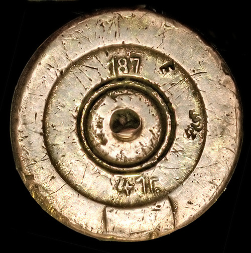

    Доброго времени.
    По 41 году, частая картина дополнительных клейм. С 42 года, все приходит в привычный вид ,,завод-год,,

    В данном случае можно предположить следующее.
    В 41 году завод №187 из Тулы эвакуировали и распределили группы изготовления продуктов между несколькими площадками других заводов. В частности, гильзовое производство - в Кемерово (Завод №606), а снарядное производство - в Новосибирск (Завод №179).
    Судя по тому, что "технологические отметки" нанесены после формирования основной донной маркировки гильзы (Завод-Год), они могут означать всё что угодно: партии, периоды, линии, смены, цеха, контролёров и т.д.
    Просто на месте написали понятную для себя бумажку-инструкцию для собственного понимания этих отметок и всё. Дальше внутреннего употребления именно на этом предприятии она (бумажка-инструкция) не распространилась...
    Опять же, неизвестно, где производилась окончательная сборка боеприпаса? Возили куда-то гильзы или привозили к гильзам снаряды и порох...
    Всё это вряд ли когда-то будет возможным выяснить, так как архивы таких "временных" действий на предприятиях по большей части зачастую давно уже утилизированы.

    ...представлЯется, что это - практика (ВСЕ так делали, им в в. - заводы)
    вот "параллель" из "смежной" ветки (хотя вроде, гильзочки - "наша" парафия...??)
    https://reibert.info/threads/gilza-57mm-zis-2.1168980/
    З.Ы. ...я тут выставлял ШВАК-и 42 и 43 гг.

    Так, понятно!
    Вопрос с дополнительными клеймами снят!
    Спасибо всем, кто откликнулся!

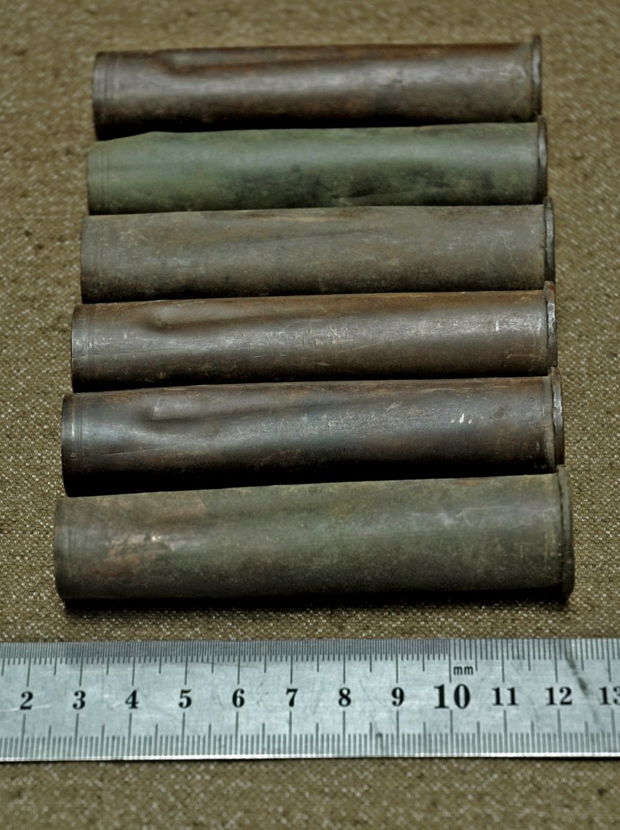

    Не так здесь обстоятельства находки этих гильз. - Лежали в "одной лопате". По характерным вмятинам - отстреляны из одного орудия.
    Как они оказались в "куче" на поле боя среди песчаных дюн? Вопрос, конечно, чисто ради любопытства, но мне как историку занимающемуся отработкой деталей этого боя, интересно найти на него ответ.

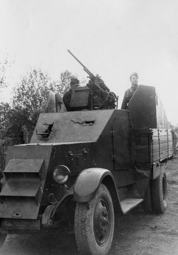

    Хотел предложить как версию- опоздал . А почему-бы и нет ?
    - З повагою-

    Я предоставил фото, как отступ от привычного использования ШВАК или ТНШ. На фото, видится установка ШВАК , скорее всего , обороны аэродрома, сделанная собственной ремонтной мастерской.
    А вот партизанской , не видел.
