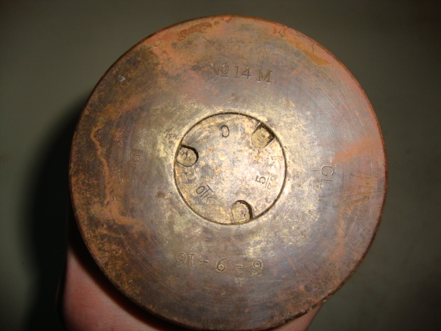

  1. Добрый вечер!Недавно нашел разорванную гильзу от 76-мм снаряда.Интересно узнать чьего она производства,где и когда была сделана.И еще интересует один вопрос,капсюль у нее не сработавший,а я хочу ее обрезать и использовать как пепельницу,так вот представляет ли он опасность или нет?

    По поводу КВ - 80 лет конечно срок, да еще и в разорванной гильзе.
    Но КВ закатана латунной фольгой и герметизирована, так что все бывает.
    Для исключения чудес сохранности лучше бы КВ вывернуть, промыть и ввернуть пустой и чистой.
    Кстати, порох в КВ прессованный, довольно трудно вымывается...

    Гильза 76х385Р обр.1900г., к русским/советским 76мм дивизионным пушкам обр.1902г., обр.1902/30г.г., обр.1936г., обр.1939г.. Изготовлена по заказу РИ в Англии или в США поставки по ПМВ, гильзы выпуска периода ПМВ в СССР использовались до начала 60-хг.г. в 76мм танковых пушках и 76мм пушках самоходных установок. . Капсюльная втулка КВ-4 1938г. или 1939г. выпуска.

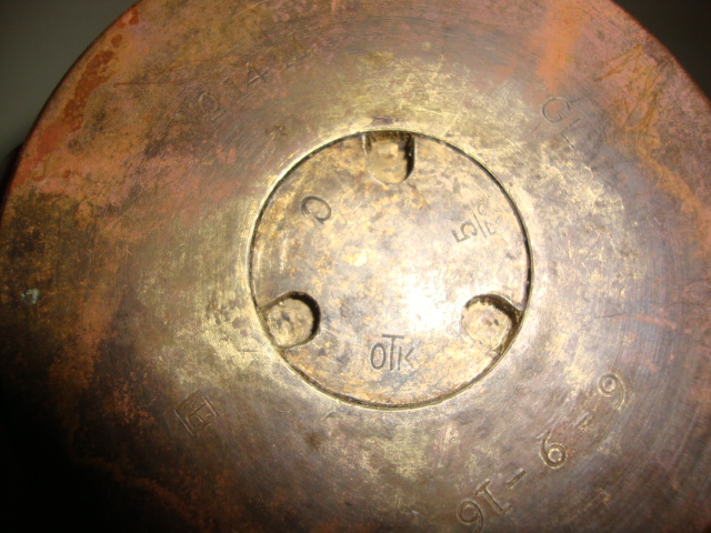

    У КВ-4 отличительное клеймо "БД".
    В гильзе на фото - втулка КВ-1.
    И год выпуска - плохо видно - но мне кажется 1932.

    Вполне возможно что и КВ-1, с КВ-4 они одинаковые по размерам.

    По размерам конечно.
    Но не по клеймам (и не по рабочему давлению).
    Без клейм (кроме завода и года) - только КВ-1.
    КВ-4 - сначала клеймилась БД (большое давление), позднее - клеймом "КВ-4".

  8. Год на втулке действительно 1932,и еще надпись отк,получается,что она еще раннего образца.У меня еще один вопрос,какая у них идет резьба,в какую сторону ее выкручивать.

    Резьба по направлению обычная правая.
    Хорошо бы, конечно, ключ сделать. Иначе бывает очень проблематично.
    В идеале - три короткие закаленные шпильки 5-мм впрессовать болванку.
    На скорую руку можно винты М5 в стальную пластину ввернуть треугольником - но может погнуться.
