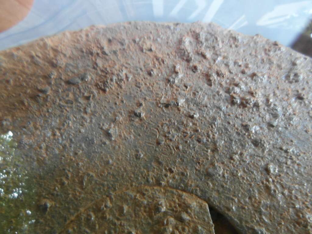

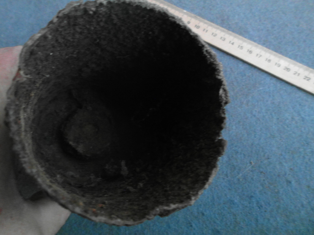

    Добрый вечер.Подскажите пожалуйста по этой гильзе.

  3. A10A
    A10A General-leutnant
    23.872
    Київ, Україна
    по размерам (более-менее) подхОдит под патрон 75 Х 129 R
    Skoda K15 mountain / M15 fieldkanone
    Но че-то мне не верится : скорее это обрезок типа от 75 мм К.w.k.38 l/24
    З.Ы. ....почистите щеткой - немецкие коды вылезут...

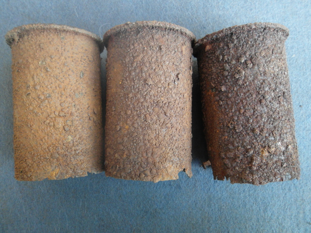

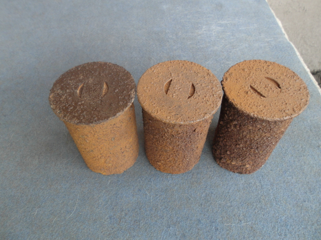

    Таких гильз нашел несколько шт. в одном месте.Если это :
    то стоит их чистить, или они на аке никому не нужны ? С ув.

    Вы почистите, а там будет видно...

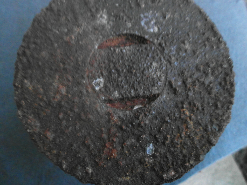

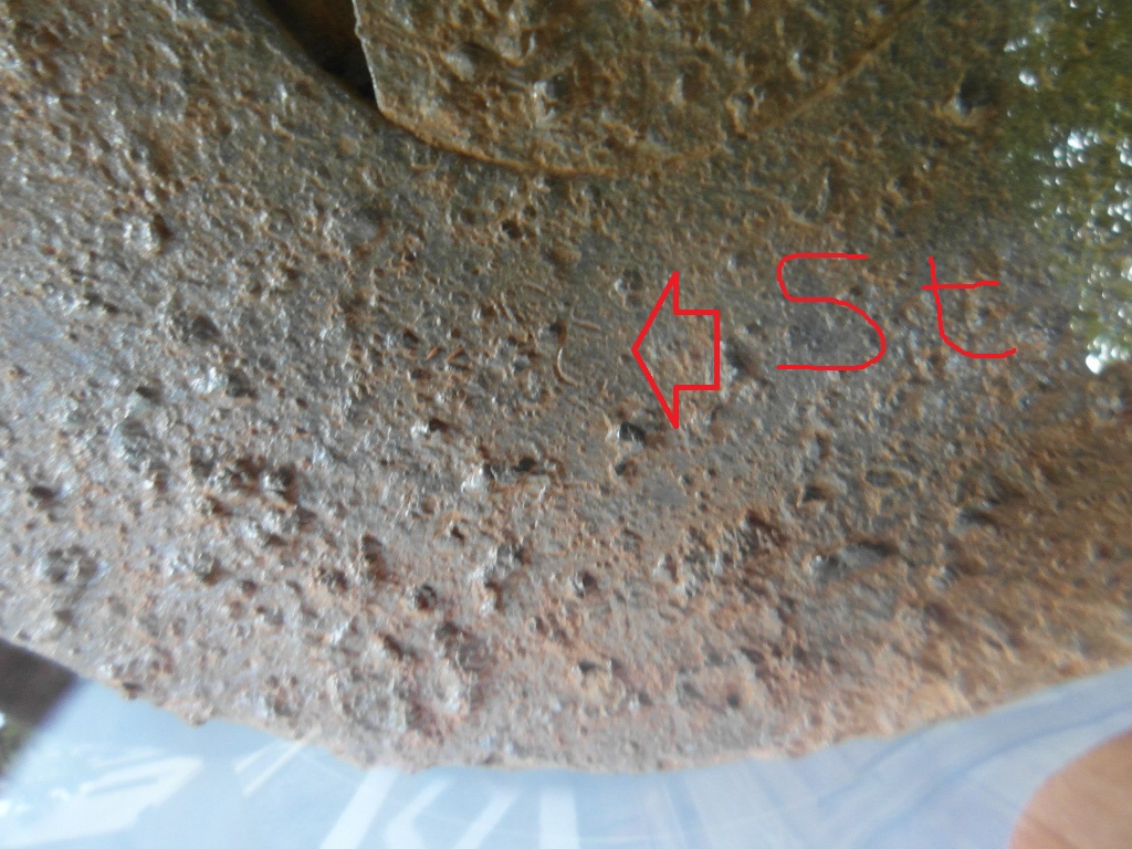

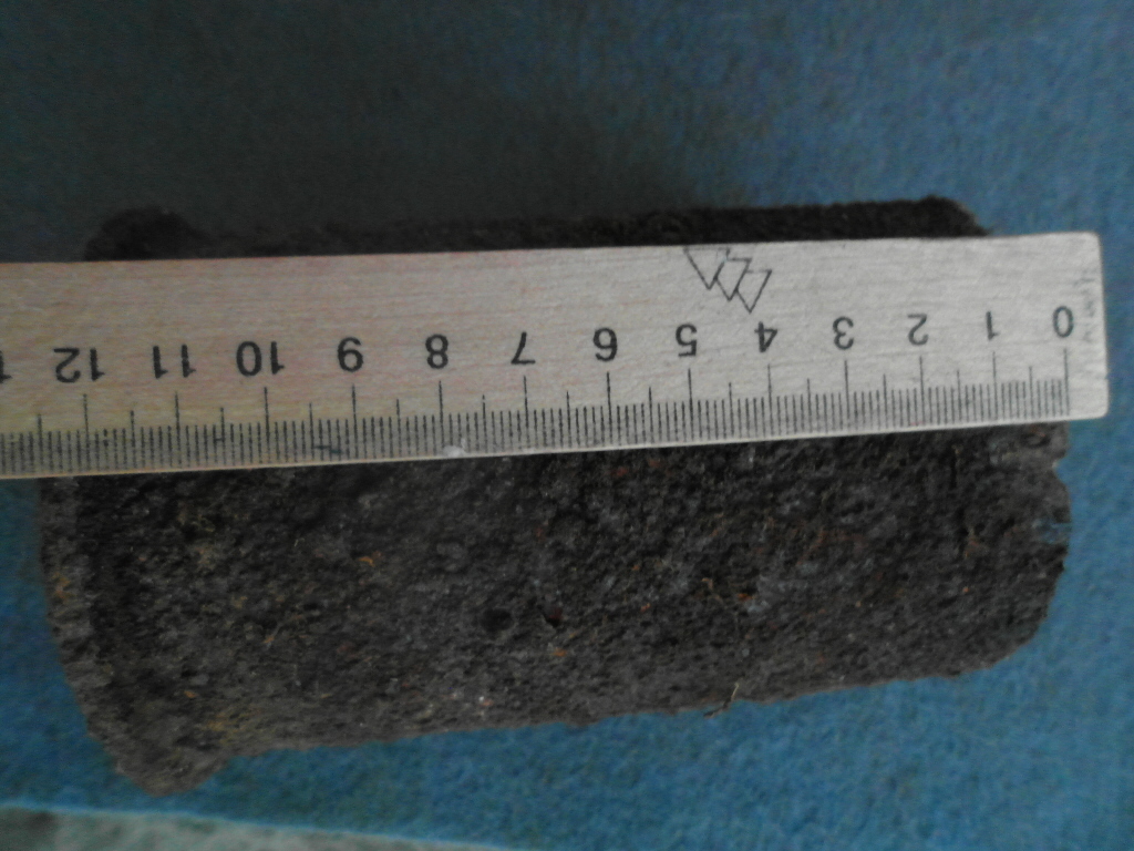

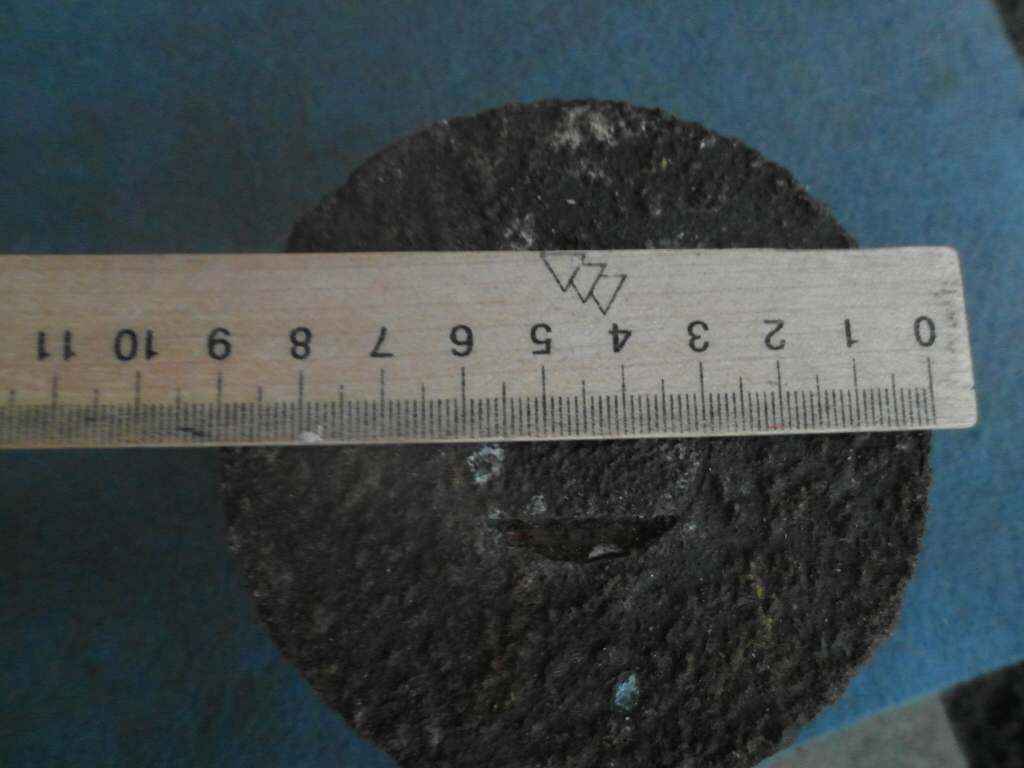

    Пол дня чистил гильзы, их у меня 3 шт. таких.Одну даже смазал маслом после очистки.Почти ничего на них не видно.Удалось увидеть часть какого то знака , на последнем фото.Линейкой померил размеры: длинна 13 см, один диаметр 9,2 см. , другой 8 см. Погрешность замеров , я думаю 1-2 мм.

    ...поскольку гильзы коротковаты для танковых/штуговых орудий и они есть в количестве, то можно предположить, что это таки полевая артиллерия...
    значок на гильзе - " St " - это префикс типа ратрона/гильзы, значащий, что гильза из стали... а вот то, что спереди и есть НОМЕР типа ратрона...

    ...как по мне - гильзы от "горной" гешутц-ки " 7.5 cm Gebirgsgeschütz 36 "
    (7.5 cm GebG 36)
    (в ней раздельное заряжание, которое подразумевает некоторое несоответствие в длине гильзы "в минус")...

    ...точно так, это от нее.
    zit13 подобається це.

    Гильзачь этот довольно РЕДКИЙ.
    ("пуля" подходит от Лейги 18)

    ...немецкая книжка пишет, что снаряды к этому (7.5 cm GebG 36) орудию - аналогичны 75-мм от Легкопехотного орудия 18
